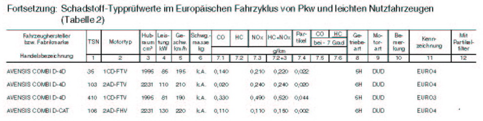

Beitrag26-11-2006, 3:43    Titel: Aus für PD weil zu teuer? Antworten mit Zitat
Abgas - Norm
Kraftstoffart HC / HC + NOx / CO / NOx / PM (alles in g/km)
Vorgesehen für EU5
Otto und Diesel 0,08 / - / 1,0 / 0,05 / 0,0025
Mag sein dass die PD-Technik bei EU4 an ihre Grenzen stößt, der aktuelle Diesel im Toyota Avensis hingegen erfüllt jetzt schon EU5 icon_wink.gif

Beitrag26-11-2006, 10:50    Titel: Aus für PD weil zu teuer? Antworten mit Zitat
pro hat folgendes geschrieben:
Genau das eben nicht. Die PD Technik würde ohne Krücken auskommen. CR benötigt unbedingt den DPF.
... und von was träumst du Nachts?
Anbei der Auszug der aktuellen Emissionstabelle vom KBA ... Man beachte den NOx Wert. Damit liegt der Avensis weit, weit, weit weg von der EU5. Was die Werbung bei Toyota verspricht, ist nicht unbedingt das was das KBA bei der Zulassung gemessen hat icon_wink.gif
