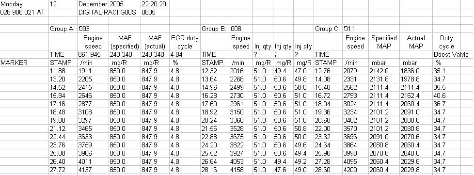

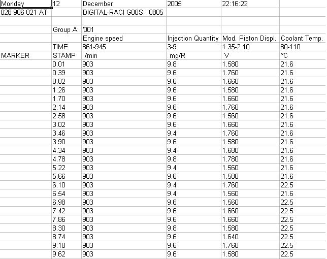

Neuster Stand: Ich hab zumindest den Fehler mit dem Ladedruck und den LMM Werten gefunden. Ich hab mich da auf einen Ausdruck von VW aus dem ET** verlassen und da steht der Anschluß des Magnetschaltventils irgendwie falsch drin.. icon_eek.gif
Jedenfalls hab ich nochmal einen anderen Anschlußplan bekommen und jetzt hab ich folgende Werte in 3-8-11 (siehe Anhang 1) Da die Durchzugswerte trotzdem recht mau sind, hab ich nochmal durchgeschaut, welche Gruppen noch auffällig sind. Da fiel mir eben die 1 auf (siehe Anhang 2) Wer hat jetzt noch eine Idee?

Beitrag12-12-2005, 23:08    Titel: Zitieren
Jetzt war wohl eine Diode als LMM-Fake drin und der Tuning-Chip aktiv.
Der Ladedruck wird einigermaßen erreicht, aber immer noch zu spät.
Auch läuft er ab ca. 3.600/min IMHO in die Rußbegrenzung, dafür reicht scheinbar schon der minimal zu niedrige Ladedruck.
Bei der Einspritzmenge müsste er aber schon ganz gut rennen.

Die Einspritzmengen sind natürlich nur Rechenwerte, eine reale Mengenmessung findet nicht statt. Von daher kann bei verstellter/defekter Pumpe natürlich weitaus weniger eingespritzt werden. Hatte ich nicht zu Ende gedacht.
Bei den LMM-Werte wunderte es mich, dass er trotz einem Ladedruck weit unter dem Soll bei 1.900/min schon oberen Anschlag bei der Luftmasse meldet. Deshalb bin ich von einem Diodenfake ausgegangen, zumal Deine Werte im letzten Log eher mau waren.
Der Fehler beim Ladedruck besteht leider immer noch. Er baut erst ab ca. 2.400/min genug Druck auf, um den Sollwert zu erreichen. Den müsste er eher schon ab spätestens 1.800/min bringen. Das Tastverhältnis der Laderansteuerung hängt IMHO die ganze Zeit am Vollanschlag und der Lader bringt trotzdem nur kurz den Sollwert. Immerhin aber jetzt 500/min früher als bei den letzten Logs. Hier kann evtl. eine Korrektur der VTG-Stange etwas bringen, wenn denn der Ladeluftkreislauf 100% dicht ist (!). Ulf hat dazu mal einen Fachartikel verfasst.
