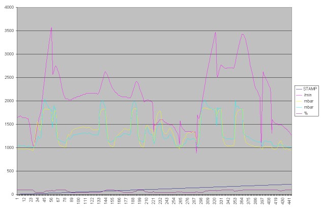

So sahs bei mir aus.
besonders bei 313 sekunden hast du nen schoenen Einregler !

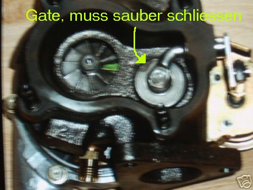

Schon mal im Voraus ne Anleitung zum Wastegate pruefen:
- Abgasrohr ab (diese 4 Schrauben an dem grossen Flansch am Turbo - Dichtung neu)
- jetzt siehst du das Gate
- 60 ml Spritze aufziehen (luft rein) und an die Druckdose anschliessen
- Spritze fest ! druecken
- Gate geht auf
- Spritze loslassen, sie federt zurueck
- Gate geht zu und zwar RICHTIG zu (theoretisch Gasdicht)

Beitrag25-10-2006, 11:10    Titel: Zitieren
wenn du dir das von mir gepostete Bild genau ansiehst, kannst du erkennen, dass die Stange das Gate auf_DRUECKT_. Wenn Du sie laenger machts, steht es immer offen und du hast noch weniger Ladedruck !
Einfacher Merksatz:
Wastegate ist UeberDRUCK gesteuert, also DRUECKT die Stange.
VTG ist Unterdruck(sagen wir mal Sog) gesteuert, also ZIEHT die Stange.
Ich glaube nicht, dass zwei Turbos den absolut identischen Defekt zeigen. Das klingt eher nach nem Fehler ausserhalb des Turbos. N75, Schlaeuche oder so.
