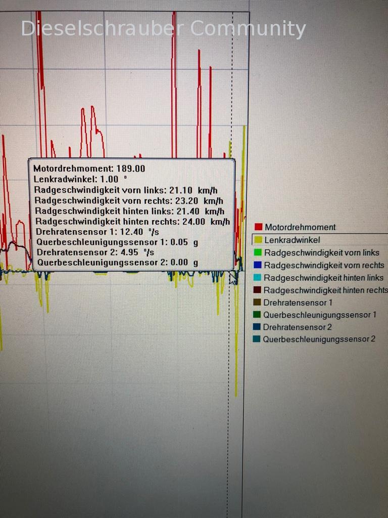

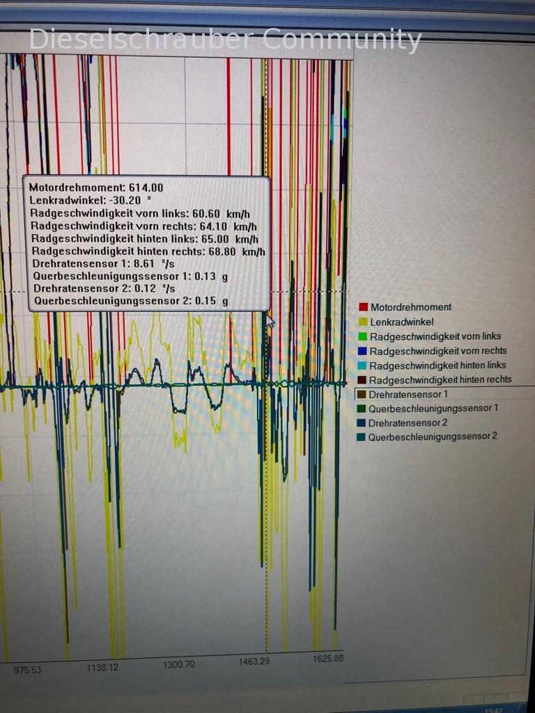

Beitrag23-12-2017, 16:13    Titel: Bilder einer Logfahrt mit Daten der Drehratensensoren Zitieren
Anbei mal ein paar Ausschnitte aus einer Logfahrt.
Man kann deutlich die Differenzen zwischen den beiden
Sensoren sehen und das ähnliche Lenkwinkel und
Geschwindigkeiten teils ganz andere Drehraten verursachen.
Die Logfahrt wurde auf trockener Straße durchgeführt, somit
keine Störeinflüsse durch wechselndes Grip-Niveau oder Ähnliches.
Sensoren sind ordentlich angeschraubt und fest. Dachte auch schon
daran, dass die evtl. lose sind.
Lenkrad steht bei Lenkwinkel 0° absolut gerade.
@Rainer; Bilder sind wieder abfotografiert, da sonst der Kasten mit den Daten verschwindet sobald eine Taste auf der Tastatur gedrückt wird.

Beiträge: 18135
Beitrag23-12-2017, 19:09    Titel: Zitieren
steht das Lenkrad in Logfahrt_Drehrate2.jpg wirklich geradeaus? Die Radgeschwindigkeiten sind viel zu unterschiedlich, kein Wunder wenn das ABS/ESP regelt. Links + rechts Räder von unterschiedlichen Fahrzeugen montiert?

Aber an diesen Daten kann man deutlich sehen, dass wenn die
Drehrate gegen Null geht auch die Geschwindigkeit identisch ist.
(max Abweichung bei Bild 4 liegt bei 0.9 Km/h, zudem Kurvenfahrt)
Also auch kein Eingriff seitens ESP.
Die Frage ist warum denken die Sensoren die meiste Zeit das
Auto würde sich in einem "Schleuderzustand" befinden.
Werde die Tage mal die Sensoren (sind zwei verschiedene)
tauschen und prüfen, ob beide oder nur einer für dieses
merkwürdige Verhalten verantwortlich ist.
Bei einem Lenkwinkel von 1° wie im Bild 2 steht das Lenkrad
analog zum Lenkwinkel schief.

Beiträge: 18135
Beitrag23-12-2017, 21:10    Titel: Zitieren
ich weiß nicht so genau was du mit den Rädern meinst.
Die Logfahrt wurde mit vier gleichen Winterreifen
durchgeführt, Profiltiefe ist an allen Reifen fast
identisch. (Unterschied im 0.5 mm Bereich)
dann solltest du mal die rechten Reifen aufpumpen, ein Unterschied von 2 km/h zwischen links und rechts geht schlecht (Logfahrt_Drehrate2.jpg, Geradeausfahrt), wenn die Räder gleich groß sind, oder?
Und vergiss den Schwachsinn mit Deinem Geber anlernen, Du hast ein ganz anderes Problem wenn Räder auf der gleichen Achse 10% Geschwindigkeitsunterschied haben!
Denke Ross-Tech wird wegen Dir auch nicht an Heiligabend vorm PC sitzen, ich übrigens auch nicht.
Verstehst Du nicht, daß 10% Geschwindigkeitsunterschied zwischen rechts und links sehr viel sind, wenn das Auto geradeaus fahren soll (1° Lenkwinkel = nichts = geradeaus)?
Welche Grösse haben die einzelnen Räder und wie sind die Reifendrücke?
Schreib' das doch mal hier hin.

Beitrag23-12-2017, 21:17    Titel: Zitieren
sportdiff hat folgendes geschrieben:
Ich fasse mal zusammen:
Trotz getauschtem ESP/ABS Block und STG ist der Fehler weiterhin da.
Sofern also der "neue" Block nicht den gleichen Fehler hat kann das ganze nur in der Peripherie liegen. Deine suche beschränkt sich dabei auf die Sensorik, aber da gibt es noch eine andere Seite.
Zur korrekten Funktion benötigt das STG eine absolut saubere Spannungsversorgung. Dazu gehört die Spannungsversorgung selbst und auch die Masse dazu.
Hier würde ich in deinem Fall mal anfangen zu suchen.
Begründung:
Wenn ich mir Bild "Logfahrt_Drehrate.jpg" ansehe und von links nach rechts den Graph verfolge, dann beschleicht mich der Verdacht von Masseproblemen.
Links beginnt der Graph wild zu zappeln. Mittig sieht das ganze brauchbar aus um dann rechts wieder wild zu zappeln. Das betrifft den Lenkwinkel und auch diverse andere Sensordaten (Raddrehzahlen ... ). Besonders wild scheint der Lenkwinkelsensor zu schwanken. Jedenfalls bin ich der Meinung dass du das Lenkrad so schnell nicht drehen kannst. Gleichzeitig fangen die Raddrehzalsensoren blödsinnige Werte zu liefern.
Da würde ich mal anfangen zu suchen. Sensoren und STG wird wohl in Ordnung sein.
Beiträge: 18135
Beitrag23-12-2017, 21:23    Titel: Zitieren
@BertilProfil anzeigen: Bertil: Denke sein Log wird ein Schmarrnlog sein, sehe im Bild was mit 1400+ Sekunden, da kann man viel am Lenkrad drehen. Die Zoomfunktion von KDataScope wurde auch nicht verstanden, das Bild ist bis auf den Momentanwert, nutzlos.
Wäre vermutlich zu einfach 100m Geradeausfahrt hier hoch zu landen. icon_wink.gif
