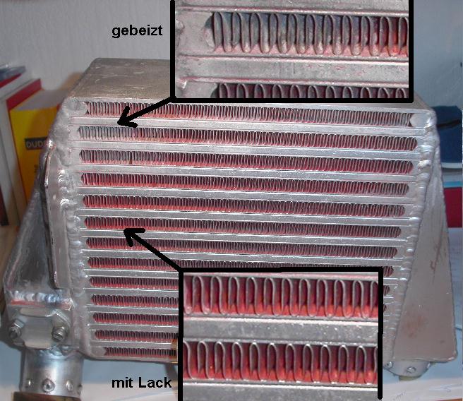

So, heute habe ich in einem kleinen Baumarkt Abbeizer bekommen, der den roten Lack tatsächlich ruckzuck ablöst. Die Paste mit den Lacktrümmern läßt sich gut per Gartenspritze mit gebündeltem Strahl aus dem Kühlnetz waschen.
Bezeichnenderweise kommt der Abbeizer aus Frankreich, da gibts noch scharfes, nicht umwelt-kastriertes Zeug . . . deutsche Beize von Molto hatte ja versagt.
Als Anwendungsbereich steht leider drauf "Metalle außer Alu", und tatsächlich, das scharfe Zeug hinterläßt eine feine weiße (Oxid?)Schicht auf dem Alu, die aber durch etwas Feuchtigkeit optisch verschwindet.
Fragt sich sowieso, ob nacktes Alu in Gischt und dreckigem Fahrtwind nicht ähnlich korrodieren würde, denn das Netz meines WaKü sieht schon ziemlich ähnlich aus . . .
Bisher habe ich nur ein paar Probe-Ecken des Upgrade-SMIC entlackt.
Könnte die Beize womöglich schleichend so tief ins Alu beißen, daß sich z.B. innerhalb von ein paar Wochen die äußeren Lamellen auflösen und in kleinen Stückchen rausrieseln?
Dann könnte ich den SMIC natürlich in die Tonne treten . . .

Wieder versiegeln würde ja den Wärmeübergang zur Luft verschlechtern, und ich wäre ähnlich "schlau" wie vorher?
Womit würdest Du denn Alu versiegeln, falls es nötig ist (siehe Anhang)?

Bisher nur an ein paar Probestellen.
