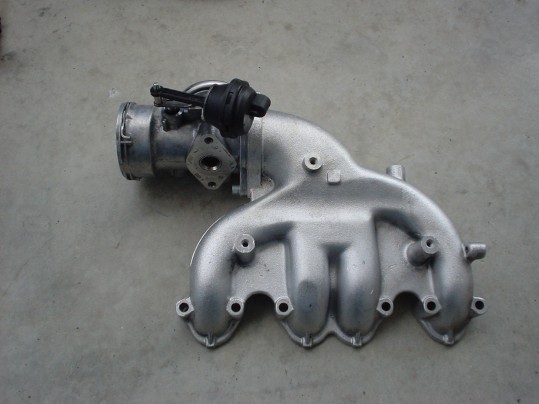

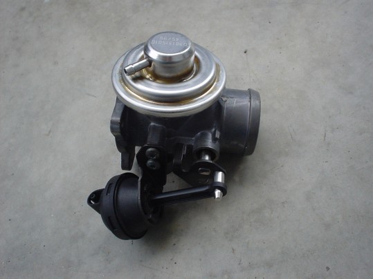

Die Abstellklappe beim ASV wird ueber ein ganz einfaches Pneumatikventil gesteuert. Es ist NICHT dem N75 aehnlich.
Das Ventil muesste auch an der Absaugbruecke verbaut sein. Die eigentliche UnterdruckDose sitzt an der Bruecke, in Richtung Spritzwand.
Was ich fuer sehr seltsam halte:
Die Klappe wird gegen eine Feder (in der U-dose) zugezogen. Wenn also nie Kompression da ist, muss die Klappe staendige zugezogen sein - das Ventil also staendig angesteuert sein.
Die Zustaende der Klappe kann man schoen am Umlenkarm erkennen und man hoert sie deutlich arbeiten. Der Leon ASV macht jedes mal ein deutliches "plopp", wenn er Sekunden nach dem Abstellen die Klappe wieder loslaesst.
Hier zwei Bilder, wo das Teil hockt (es ist eine Suagbruecke vom Passat, daher spiegelverkehrt).
