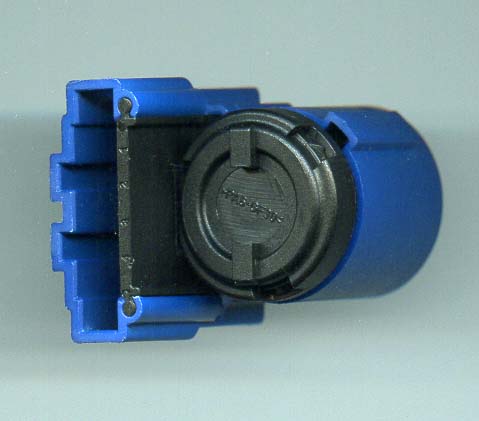

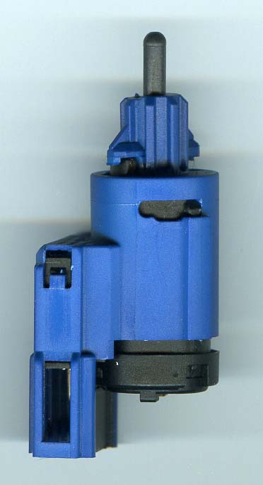

Hallo Ulf,
ich habe es bisher nur ohne viel Gewalt probiert - da ging schon mal nix.
Der schwarze runde Teil ist in dem blauen Gehäuse minimal drehbar, das war es aber schon. Schau selbst.
Im übrigen laboriere ich gerade am Bremspedalschalter des Golf. Sporadischer Fehler am G201 mit Zusatz 008 -> Bremslichtschalter gemäß Fehlerdatenbank. Tritt aber gerade nicht mehr auf, deshalb liegt der Schalter (~8 €) nur auf Vorrat.
Ist gerade großes Schalter-Sterben hier icon_rolleyes.gif ...
//edit: Oder meinst Du nur die Demontage vom Pedalbock ? Das geht problemlos. Laut Repfaden soll der Schalter danach aber nicht mehr verwendet werden, weil kein sicherer Halt mehr gegeben ist. Der Neue rastete auch schon sehr satt ein.
