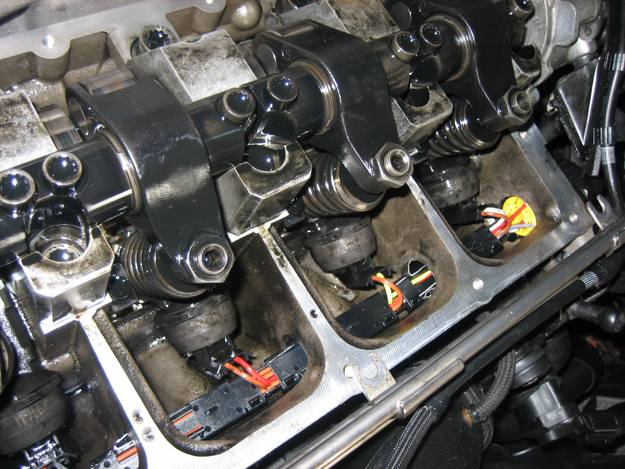

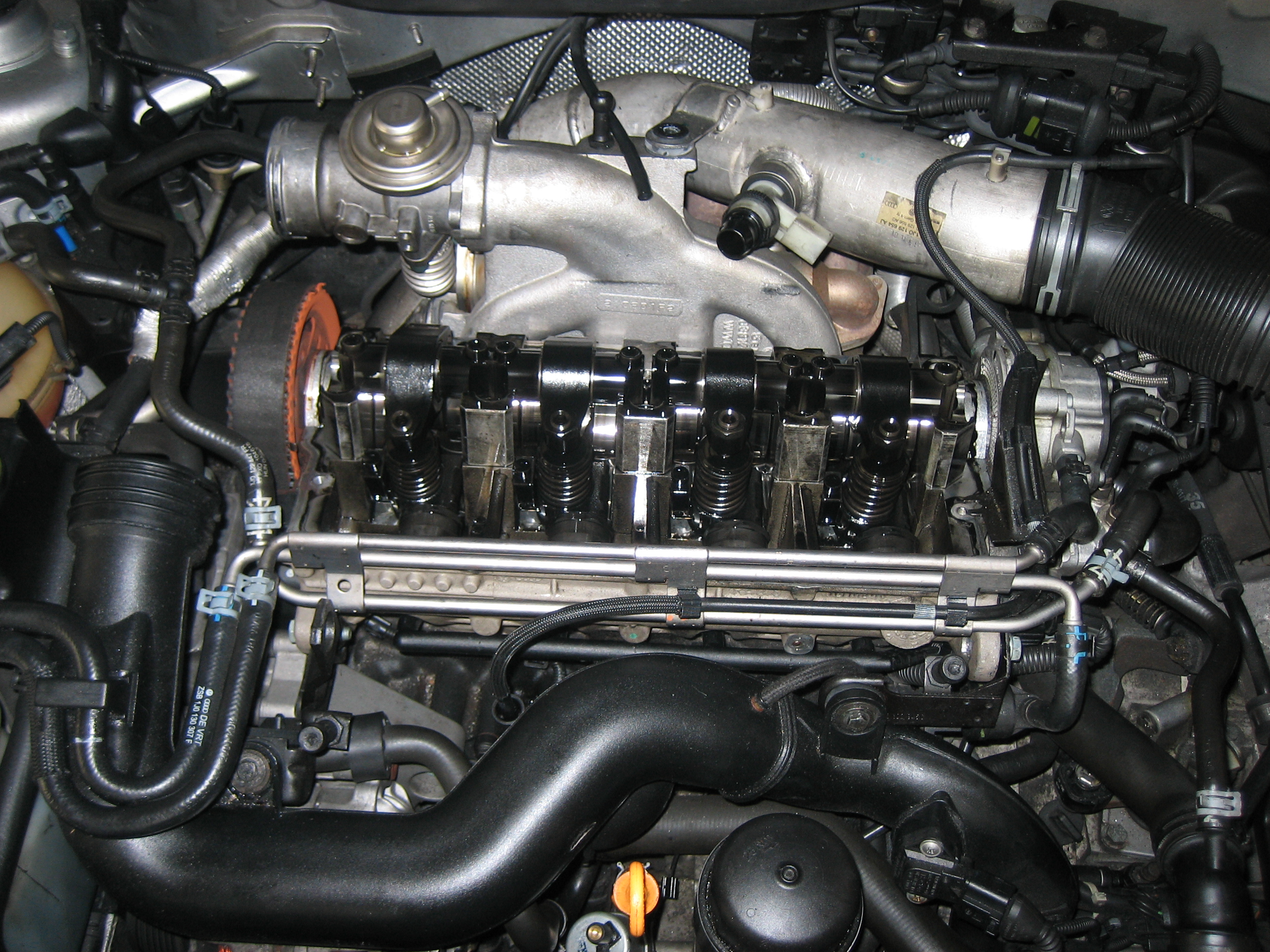

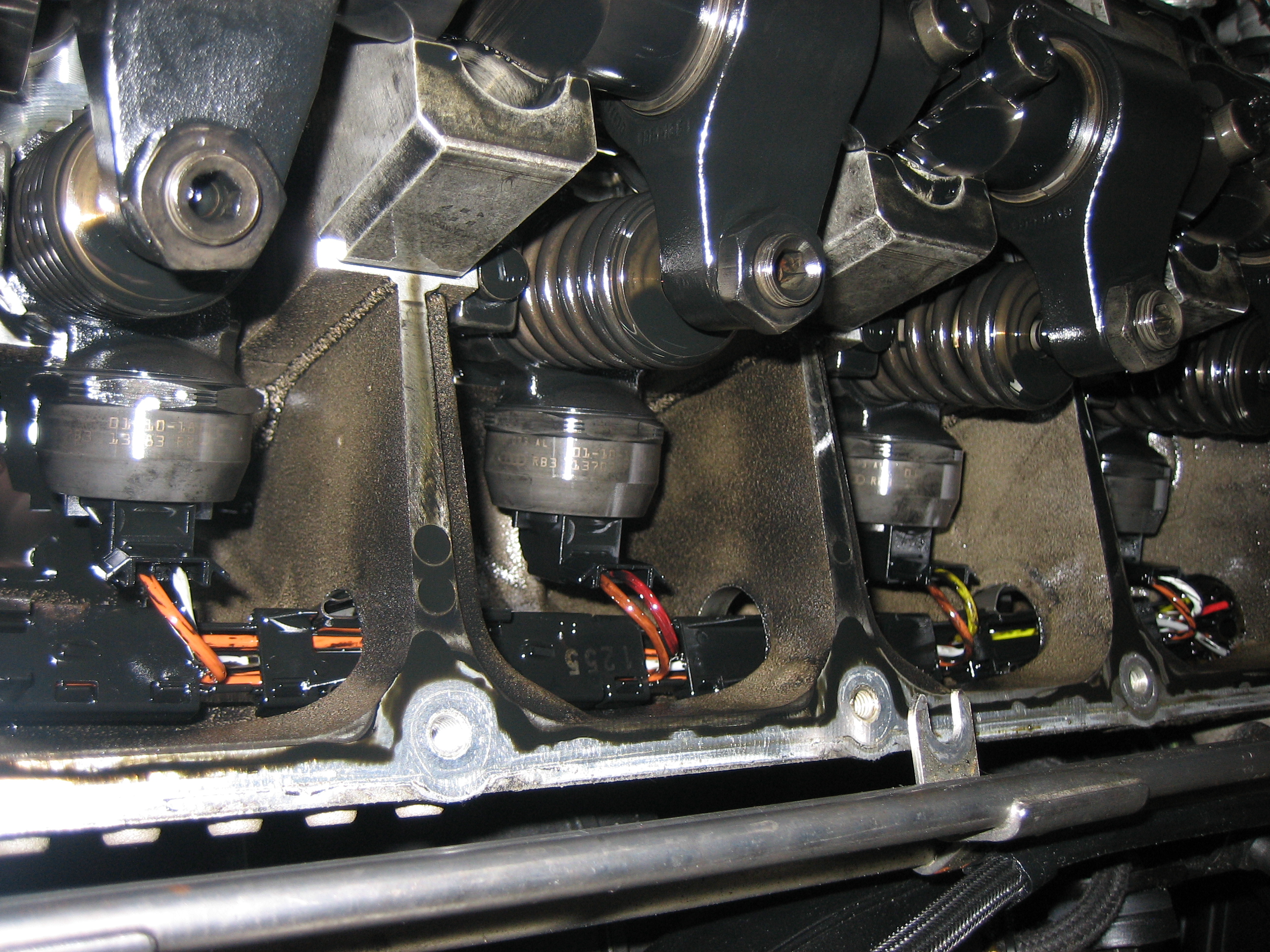

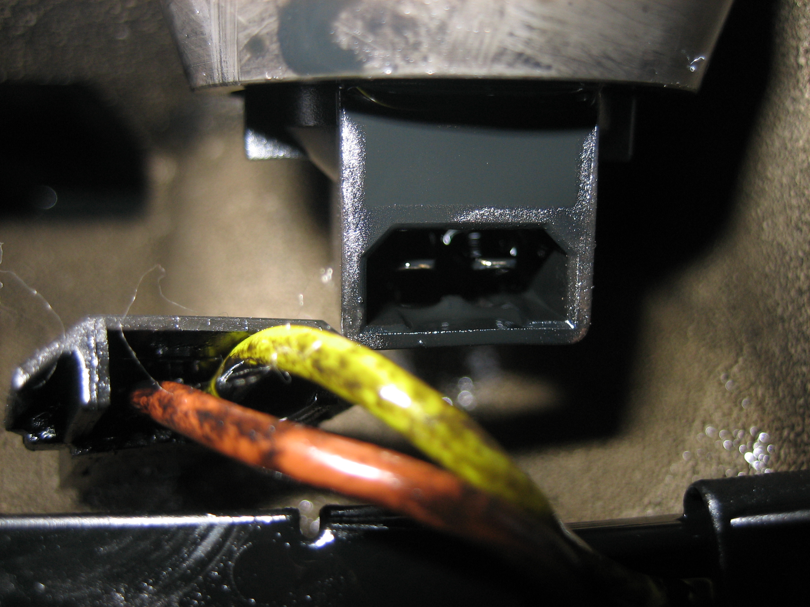

So, der Kabelbaum is gewechselt, ist wirklich kein großer Akt.
Hab euch hier mal ein paar Fotos gemacht, evtl. sind die ja hilfreich. Ob der Fehler nun beseitigt ist wird sich in den nächsten Tagen rausstellen. Werd euch auf dem Laufenden halten.
MFG
 Der neue Kabelbaum
 Dateigröße:  2.5 MB

 Die Steckverbindung auf der rechten Seite des Zylinderkopfes
 Dateigröße:  1.88 MB
 Angeschaut:  24930 mal
 Hier sieht man den Stecker und die Buchse. Der Stecker sitzt meist recht fest. Mit ein wenig Gefühl bekommt man ihn raus.
 Dateigröße:  1.8 MB
 Angeschaut:  18251 mal
 Hier kann man die Stecker und den Kabelbaum recht gut erkennen.
 Dateigröße:  2.55 MB
 Angeschaut:  34008 mal
 Der Motor ohne Ventildeckel, beim abbauen muss beim ARL die Agr Einheit etwas gelockert werden, damit man an die Schraube links oben kommt.
 Dateigröße:  2.37 MB
 Angeschaut:  25121 mal
