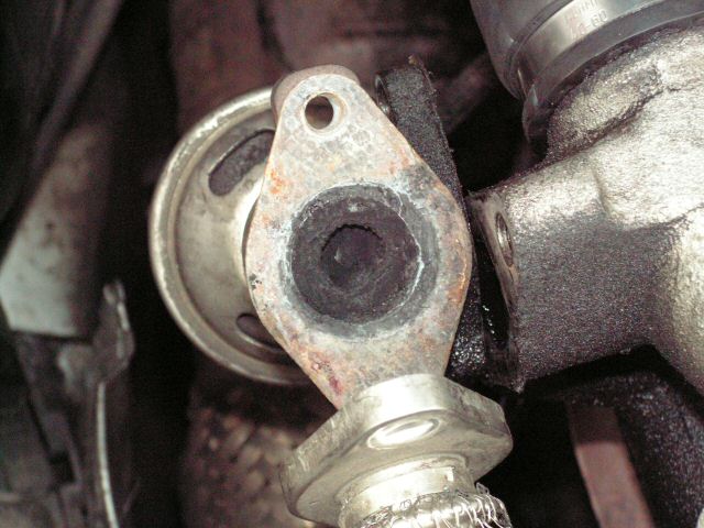

Die AGR ist 100% dicht (da werde ich abends noch ein Foto von reinstellen.)
Trotzdem läuft beim Ladedruck X etwa 20% mehr Luftmasse durch den LMM als bei PD-Motoren, und das halte ich für ungewöhnlich.
Hast Du den LD-Wert runter gefakt, oder den LMM frisiert, oder womöglich den Kat verloren?
Oder hat Dein Tuner womöglich die LMM-Kurve in der Software angehoben, weil er die Trübung nicht gefunden hat ? icon_razz.gif

nee lmm ist original, aber mit dem Kat könntest du recht haben...
nur sollte das doch eher helfen als den Rußanteil zu erhöhen, oder? (hätte nie gedacht, dass der kat da so arg mitspielt)
Und mit dem Tuner hat das ja jetzt nichts zu tun, da ein originales Stg eingebaut ist...
Anbei mal 2 bilder von der AGR... ich glaube kaum, dass da noch was durchkommt icon_smile.gif
