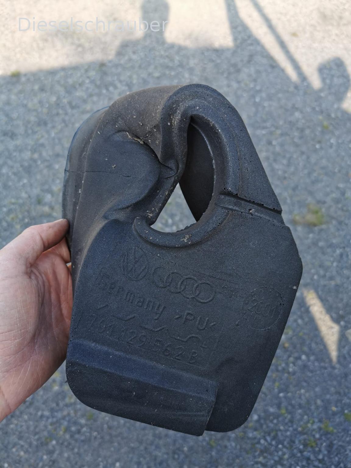

Beitrag03-05-2022, 18:34    Titel: Geknickter Luftfilter Dämpfer war bei mir der Grund Antworten mit Zitat
Ich habe einen 2.5 TDI ACV.
Bei mir war es der Luftfilter Dämpfer, als ich damals den Komposter beseitigt habe, habe ich den Luftfilterkasten nicht ordentlich eingebaut.
VCDS 00575 -Saugrohrdruck 17-00 Regeldifferenz.
Ich hatte im 3 Gang bei 2958/min:
SOLL-Wert 1795,2 mbar
IST-Wert 1040,4 mbar
Einfach zu wenig Laderuck.
Nachdem ich einiges unternommen hatte:
-Öl-Wechsel Shell Helix 0W30.
-Kraftstofffilter erneuert.
-Motorluftfilter erneuert.
-Ersetzt: Luftmassenmesser Pierburg 074906461.
-Turbolader Sichtprüfung, Lagerspiel minimal, O-Ring erneuert & „Turboschelle“ angebracht.
-Alle Unterdruckschläuche ersetzt.
-Ersetzt: Ventil N75 Ladedruckbegrenzung, Original VW AUDI, 701906283.
-Stecker N75 mit Multimeter geprüft.
-Temperatursensor LLK gesäubert.
-AGR Ventil gereinigt & mit neuen Dichtungen und Verschlussplatte zurückgebaut (kaum verschmutzt gewesen).
-Ersetzt: Druckregelventil Kurbelgehäuseentlüftung mit Dichtung.
-O-Ringe am Öleinfüllstutzen erneuert.
-System abgedrückt.
uvm.
Nichts hat geholfen...und dann habe ich aus Langeweile den Luftfilterkasten ausgebaut und die Sch*** gesehen.
Der Dämpfer hatte den Luftfilterkasten keine Luft ziehen lassen.
Jetzt rennt der Bus !!!
lg.Randy
 Da haben wir den Salat.
