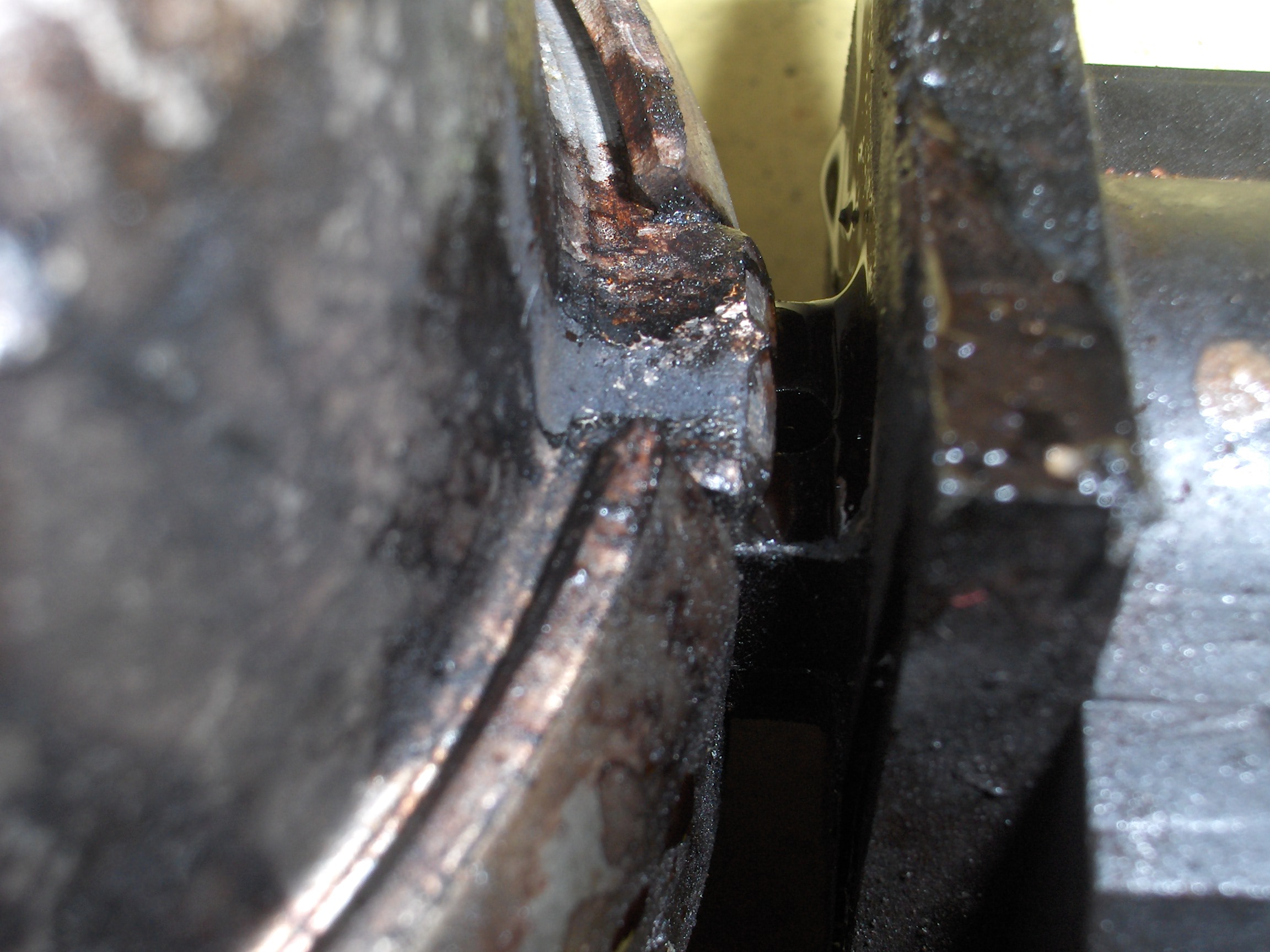

 Das Hydrolager sah dann so aus
 Dateigröße:  760.62 KB
 Angeschaut:  986 mal

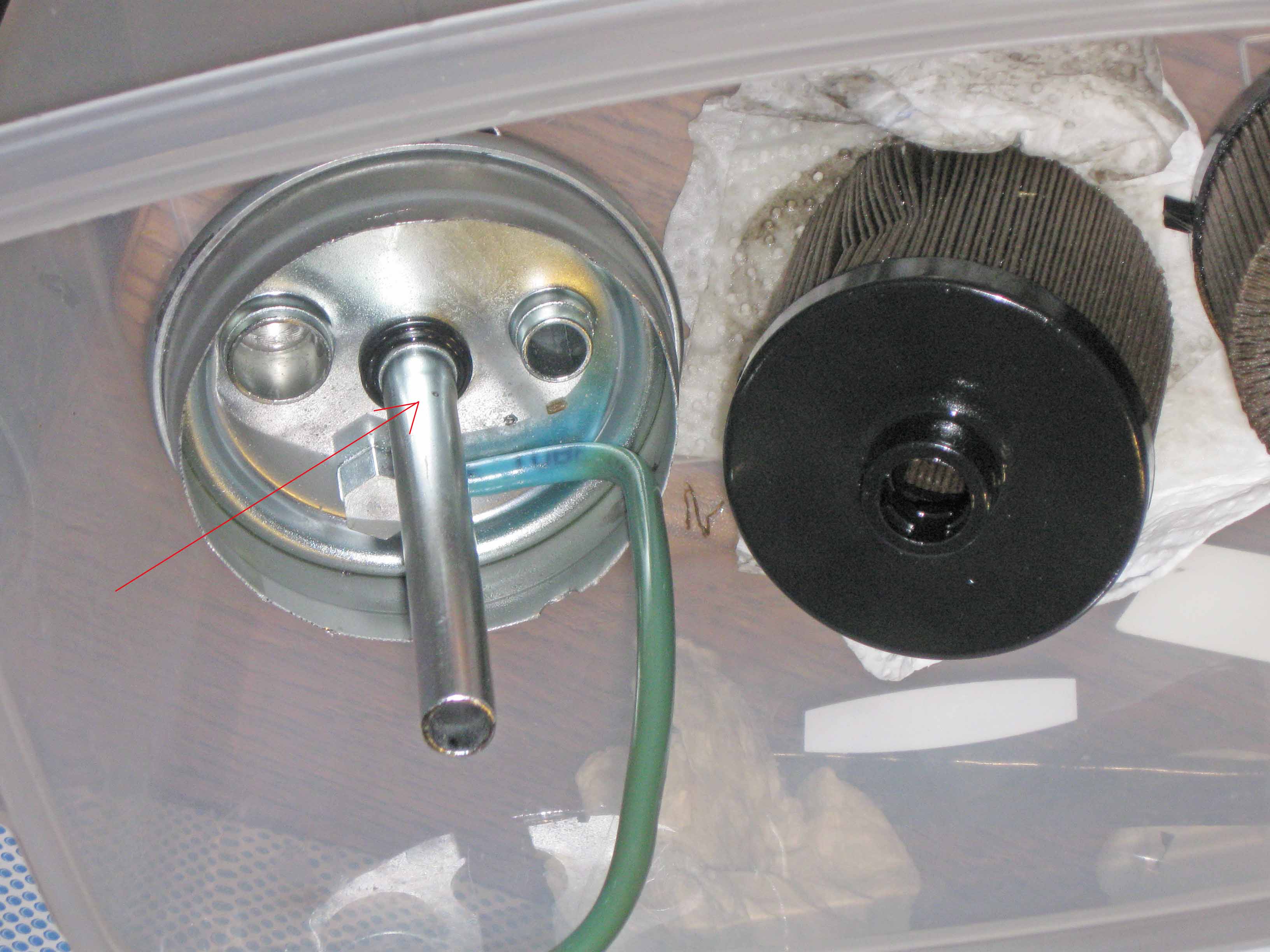

Beitrag24-01-2009, 17:16    Titel: Dieselfilter Innenleben Zitieren
Hier mal ein Bild vom Dieselfilter. Man beachte das Luftloch am Ansaugrohr.
Es war auch relativ viel Schmutz im Gewebe. Dummerweise habe ich die Brühe gleich entsorgt statt mal einen Magneten über Nacht reinzulegen.
 Dateiname:  dieselfilter-a6-v6tdi.jpg
 Dateigröße:  342.19 KB
 Heruntergeladen:  558 mal
Gruß Christian
