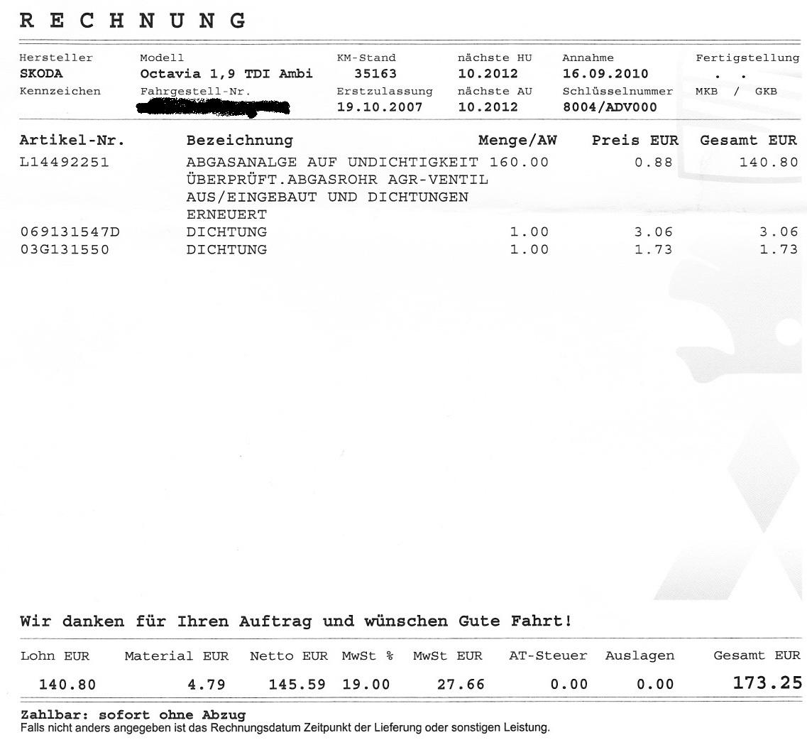

Beitrag20-09-2010, 18:21    Titel: Zitieren
Wenn Du den Preis auf den Cent genau weisst, lass uns doch mal die Teilenummer wissen.
Gerne auch ein Scan der anonymisierten Rechnung.
Dann kann man auf den Einbauort zurückschliessen und genauer bei sich selbst gucken.
Martin L.
Beitrag20-09-2010, 19:22    Titel: Zitieren
Hier die Rechnung. Hatte mich im Betrag geirrt, aber so im etwa passt's icon_biggrin.gif
 Rechnung Dichtung AGR
 Dateigröße:  116.01 KB
 Angeschaut:  477 mal
Beitrag20-09-2010, 19:37    Titel: Zitieren
Martin,
die Beiden Dichtungen sind die Dichtungen:
Abgaskrümmer -> Verbindungsrohr
Verbindungsrohr -> AGR Kühler
(nicht das AGR Ventil !)
Ich guck mal, ob sie abgelichtet bekomme ...
EDIT:
Wow, ist das verbaut.
ABER:
Wenn man einer Undichtigkeit auf der Spur ist, kann man die Dichtungen auch von oben inspizieren. Unsere Dichtugnen und ihre Umgebungen sehen nach 128Tkm immer noch blitzeblank aus. Bei Undichtigkeiten dankt der Diesel ist einem immer mit Russfahnen.
Und die wirst Du ganz sicher an den Dichtungen gehabt haben !!!
Martin L.
