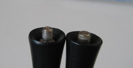

So
Ist ein M6 Gewinde.
Allerdings war der Radioempfang komplett OHNE Antenne beeindruckend - sprich recht gut.

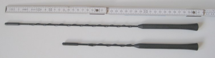

Hallo Martin eine ca 33 cm mit M 5 und M6 hätte ich, länger (38 cm ) auch aber nicht kürzer.
soll eine 16 V sein
Gruß, der Teileklaus

Meine kurze Antenne ist irgendein Zulieferteil. Eine Opel-Teilenummer hat darauf keinen Platz gefunden. Sie entspricht optisch dem oben gezeigten kurzen Ding, hat aber im Vergleich zum Peugeot-Originalteil einen recht harten Fuss, federt also nicht. Preis bei Opel lag irgendwo um 15 EUR und ich hab' da Prozente im einstelligen Bereich drauf bekommen.
Der Radioempfang ist verglichen mit der originalen Antenne absolut unveraendert. Da der Weitempfang auf UKW auch ein stueckweit Hobby von mir ist, haette ich eine Verschlechterung nicht akzeptiert. Allerdings habe ich den aktiven Antennenfuss gleich nach dem Kauf des 206 gegen die passive Version getauscht, da der Antennenverstaerker in der Berliner Innenstadt zum Uebersteuern neigte und mein Autoradio selbst beim Ortssenderempfang Probleme machte.

Der Globus-Baumarkt hat einen verkuerzten Antennenstab fuer 11,99 EUR im Sortiment, der sich per mitgelieferten Adaptern auf M5 oder M6 anpassen laesst. Technik, Optik und Empfangsleistung entsprechen den verkuerzten gewendelten Antennenstaeben, die z. B. Opel verbaut. Material ist Gummi oder Kunststoff. Sonderlich flexibel ist der Stab allerdings nicht. Allerdings hinsichtlich Verarbeitung und Empfangsleistung um Welten besser als die meisten Aluantennen.
Vielleicht hilft dieser Hinweis irgendwem...

Hier nochmal die Globus-Antenne! Einmal im Vergleich zum Originalteil von Peugeot und einmal im montierten Zustand.
Und so sieht die Kurzantenne am Fahrzeug aus:
Wie gesagt, am Empfang hat sich nichts verschlechtert und darauf lege ich grossen Wert!
