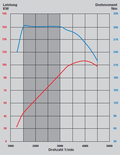

Genau so siehts aus. Bei mir hat es 3 Einlassventile auf jeweils verschiedenen Zylinder lahmgelegt und das scheint nicht viel zu ändern...
Und das wirft für mich natürlich die Frage auf: Warum hat man diesen Motor überhaupt mit 4-Ventiltechnik gebaut, wenn man schon echten Platzmangel hatte und auf Kosten der Haltbarkeit gehen musste?? Ein Motor mit 2-Ventiltechnik und entsprechend größeren Ventilen hätte es auch getan. Vor allem da die Verlustleistung durch Halbierung der anzutreibenden Ventile in diesem Bereich fast halbiert worden wäre... bei den 4- Zylindern war schließlich auch mit 1,9l Hubraum 150PS möglich... bei 2 Ventiltechnik... icon_rolleyes.gif
Gruß, Marcus
Mitglied seit: 22.02.2009
Beiträge: 3865
Beitrag09-07-2010, 6:48    Titel: Zitieren
Ruffy hat folgendes geschrieben:
Und das wirft für mich natürlich die Frage auf: Warum hat man diesen Motor überhaupt mit 4-Ventiltechnik gebaut...
Weil man sonst nie so ne schöne Drehmomentkurve hinbekommen hätte.
