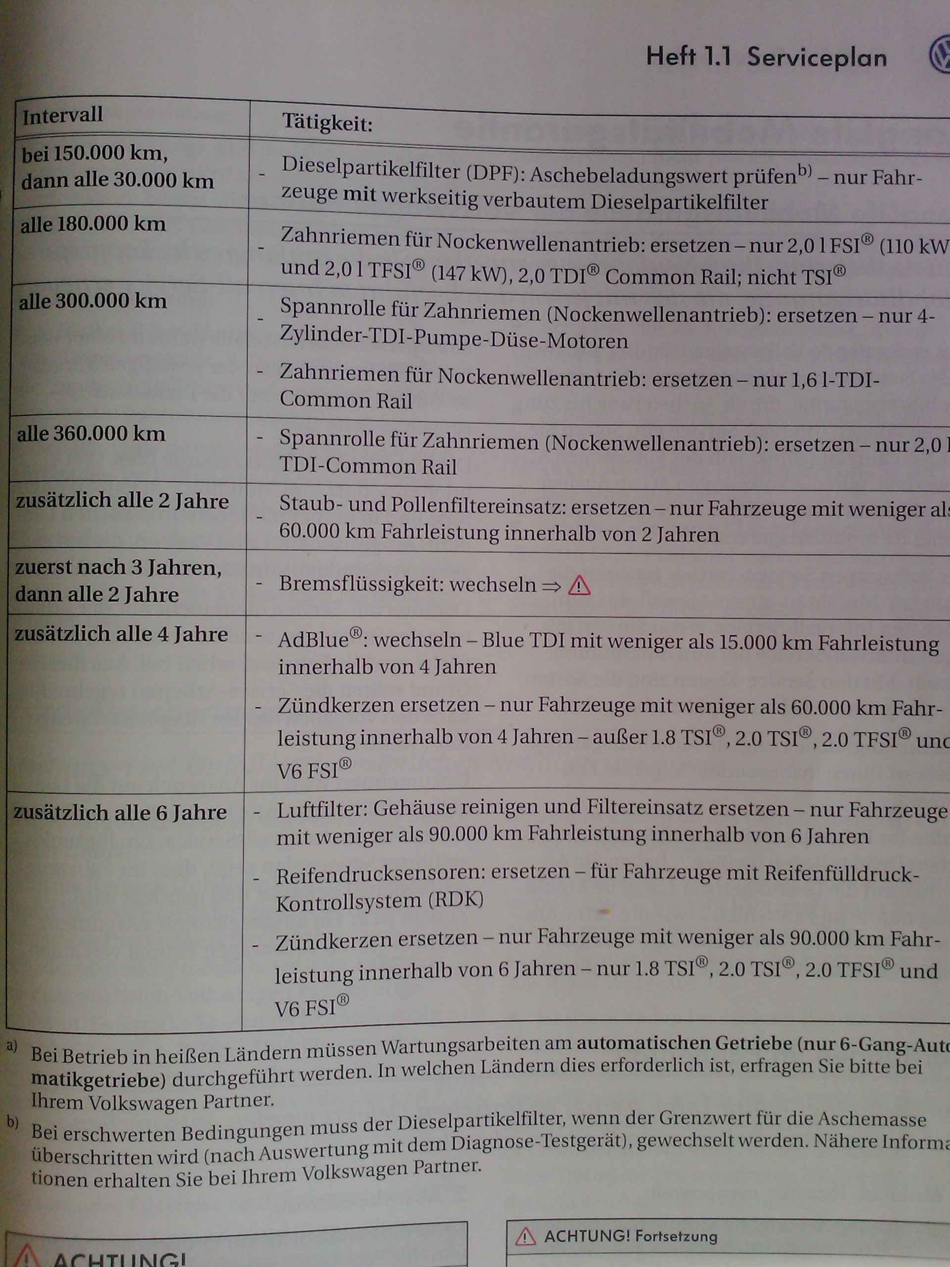

Und jetzt komme ich mit dem Serviceheft des grade erworbenen VIer Golfes um die Ecke (Serviceheft Drucklegung September 09)
150.000 ZR bei den PD Motoren
180.000 ZR bei 2,0 FSI 2,0 TDI CR
300.000 ZR bei 1,6 CR TDI

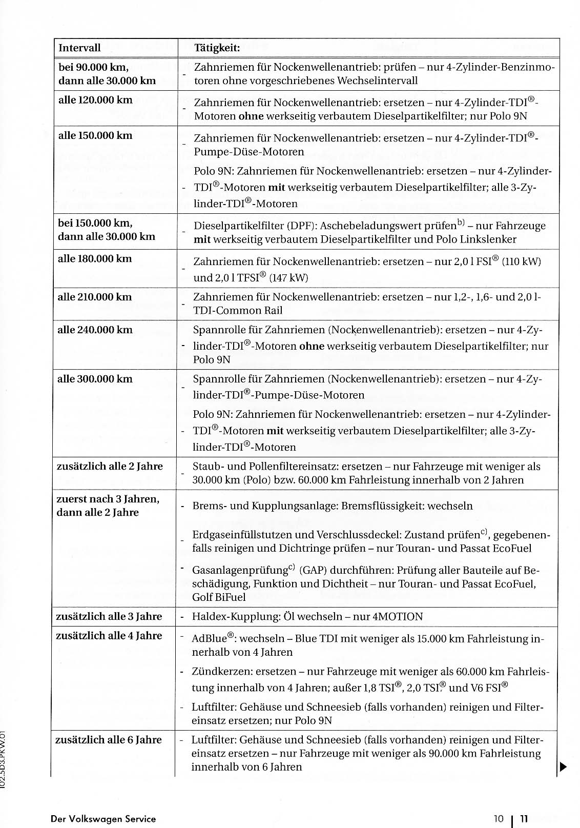

Beitrag13-09-2010, 22:28    Titel: Zitieren
Meines ist vom Stand 19.08.2009, lag meinem GTD aus 04/2010 bei und sagt, alle CR TDI haben ein 210 tkm-Intervall. 1.2, 1.6 und 2.0.
//EDIT Im Polo 9N sind es aber tatsächlich 300 tkm. Interessante Differenzierung icon_eek.gif .

mhh hab meins nicht dabei, kann ich morgen mal einscannen wenn ich es nicht vergesse. Das ist ja nicht schlecht. Meins ist allerdings auch in Mexico gedruckt, da ja Variant. Möglicherweise kam es bei der Übermittlung über den Teich ja zu Informationsasymmetrien....passt ja auch zu den Türverkleidungen des Ver Golfes im VIer Variant...oder der fehlenden neuen Akustikwindschutzscheibe....
Ist alles recht seltsam....

Beitrag15-09-2010, 9:47    Titel: Zitieren
hier das Serviceheft aus dem VIer Golf mit Drucklegung 09/09

Da hat VW mal wieder den gleichen Kuddelmuddel angezettelt, wie seinerzeit beim AJM, wo 60tkm und 90tkm dauernd durcheinander gewürfelt wurden icon_rolleyes.gif.
Mitglied seit: 27.02.2003
Beiträge: 5886
Beitrag15-09-2010, 10:16    Titel: Zitieren
Muus man nur hoffen das in den richtigen Autos die richtigen Hefte liegen.... icon_cool.gif
