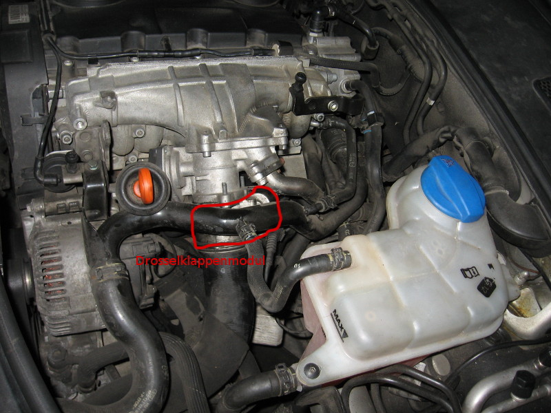

 Verbauort des V157 im Motorraum. Achtung, die Befestigung am AGR-Modul ist mittels Torx-Schrauben!

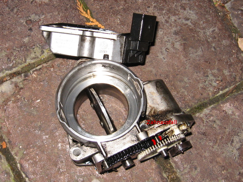

 Ausgebrochenes (verschwundenes) Plastik-Zahnrad am V157.
Teilenummer des Moduls am BRE-Motor: 03G 128 063 J V100
