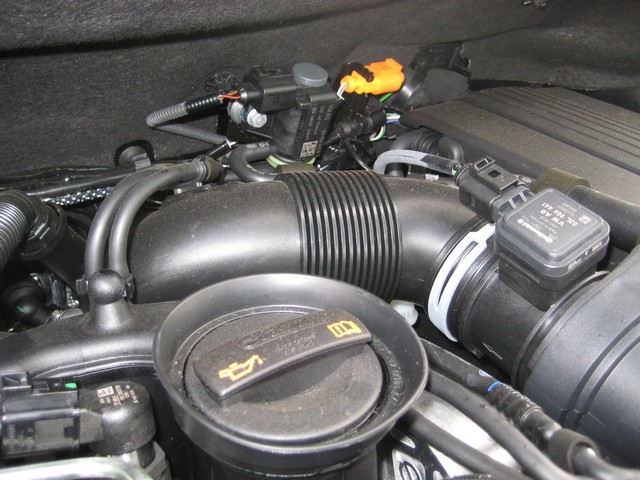

hab ich das richtig verstanden, dass im CAYx die Drallklappen (V157) verbaut aber nicht angesteuert werden.
Liegen die auf Vorrat für EU6 ? oder hatte man gerade mal welche übrig ?
Kann jemand ein Foto von der Ansaugbrücke machen ?
Danke

Beitrag10-09-2010, 13:43    Titel: Hat der 1.6 TDI CR echt ein totgelegtes V157 ? Zitieren
ja ich hab einmal ein paar Fotos von einem CAY gemacht, und meine da auch etwas ähnliches gesehen zu haben. Ich such sie dir mal raus icon_wink.gif

Beitrag10-09-2010, 14:02    Titel: Hat der 1.6 TDI CR echt ein totgelegtes V157 ? Zitieren
Hier die Bilder...
Wegen der Stromzange: da hat es mich interessiert ob das nun Piezos sind oder nicht. Die Dinger sehen nämlich vom Aufbau her so aus wie die "alten" Magnetventilinjektoren von Bosch.
 Injektoren CAY?

Beitrag10-09-2010, 14:18    Titel: Hat der 1.6 TDI CR echt ein totgelegtes V157 ? Zitieren
Danke
Hm, das V157 sieht man auf dem ersten Bild schoen, nur obs angeschlossen ist ...

Beitrag10-09-2010, 14:19    Titel: Hat der 1.6 TDI CR echt ein totgelegtes V157 ? Zitieren
Da fragst du ein bissl zu spät. Hätt ich den noch in der Werkstatt, dann hätt ich das Oszi mal dranhängen können, um zu sehen, obs angesteuert wird;

Beitrag10-09-2010, 14:25    Titel: Hat der 1.6 TDI CR echt ein totgelegtes V157 ? Zitieren
Ja, es ist definitiv angeschlossen, zumindest elektrisch; Wies mit der SW aussieht kann ich dir nicht sagen, weiß noch nicht ob/wie man da bei diesem Contizeugs herankommt....

Beitrag10-09-2010, 14:43    Titel: Hat der 1.6 TDI CR echt ein totgelegtes V157 ? Zitieren
Ich erkenne (es ist mein erster CAY, den ich sehe) immer noch keinen Stecker.
Aber gut, kann natuerlich sein, dass es nicht angesteuert wird.
Ansteuerung koennte man in der Diagnose sehn.
Zumindest seh ich da meine on/off-Drallklappen.
Leider sind die *.CLB nicht so ohne weiteres lesbar :/

Beitrag10-09-2010, 14:51    Titel: Hat der 1.6 TDI CR echt ein totgelegtes V157 ? Zitieren
SSP 442 S. 14 ist da eigentlich eindeutig, Motor V157 u. Poti G336 z.Zt. ohne Funktion und nicht in die Eigendiagnose integriert.

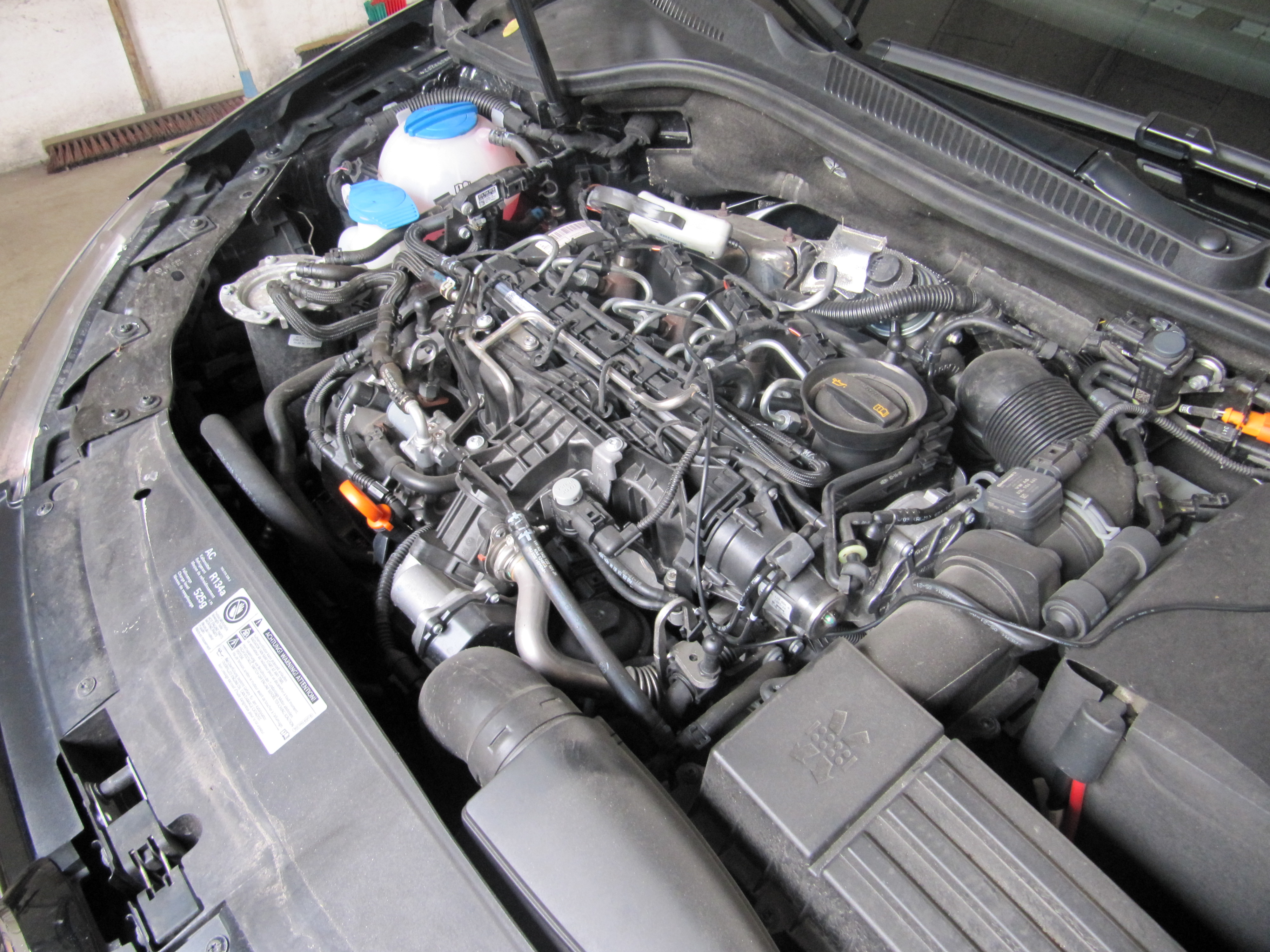

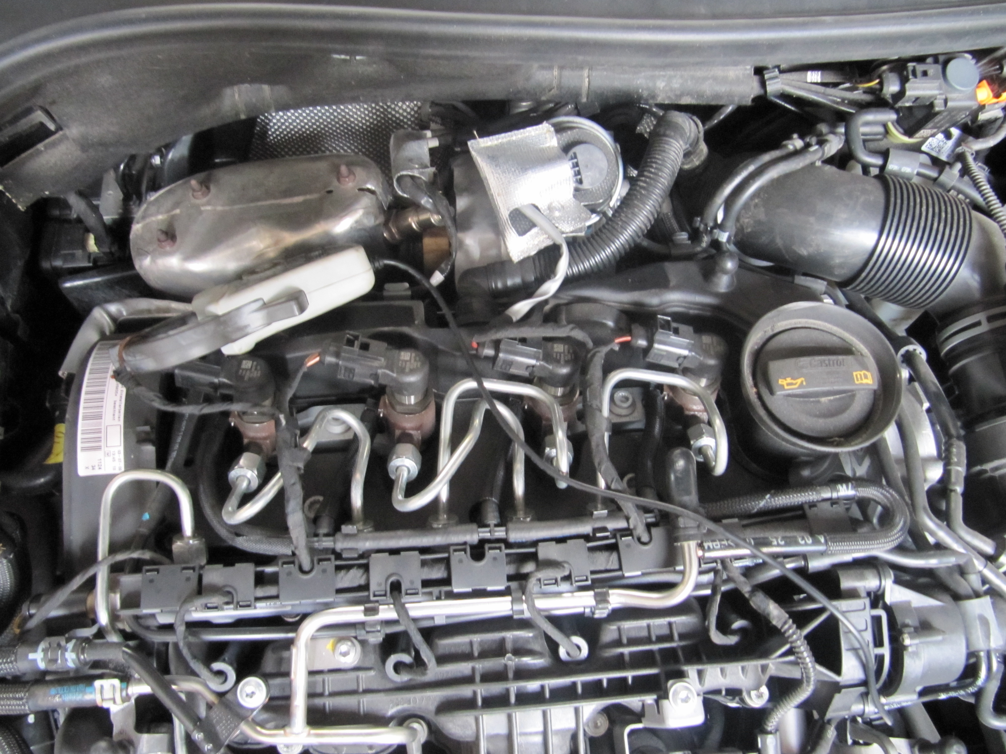

Beitrag10-09-2010, 19:02    Titel: Hat der 1.6 TDI CR echt ein totgelegtes V157 ? Zitieren
Noch ein paar weitere CAY Bilder
