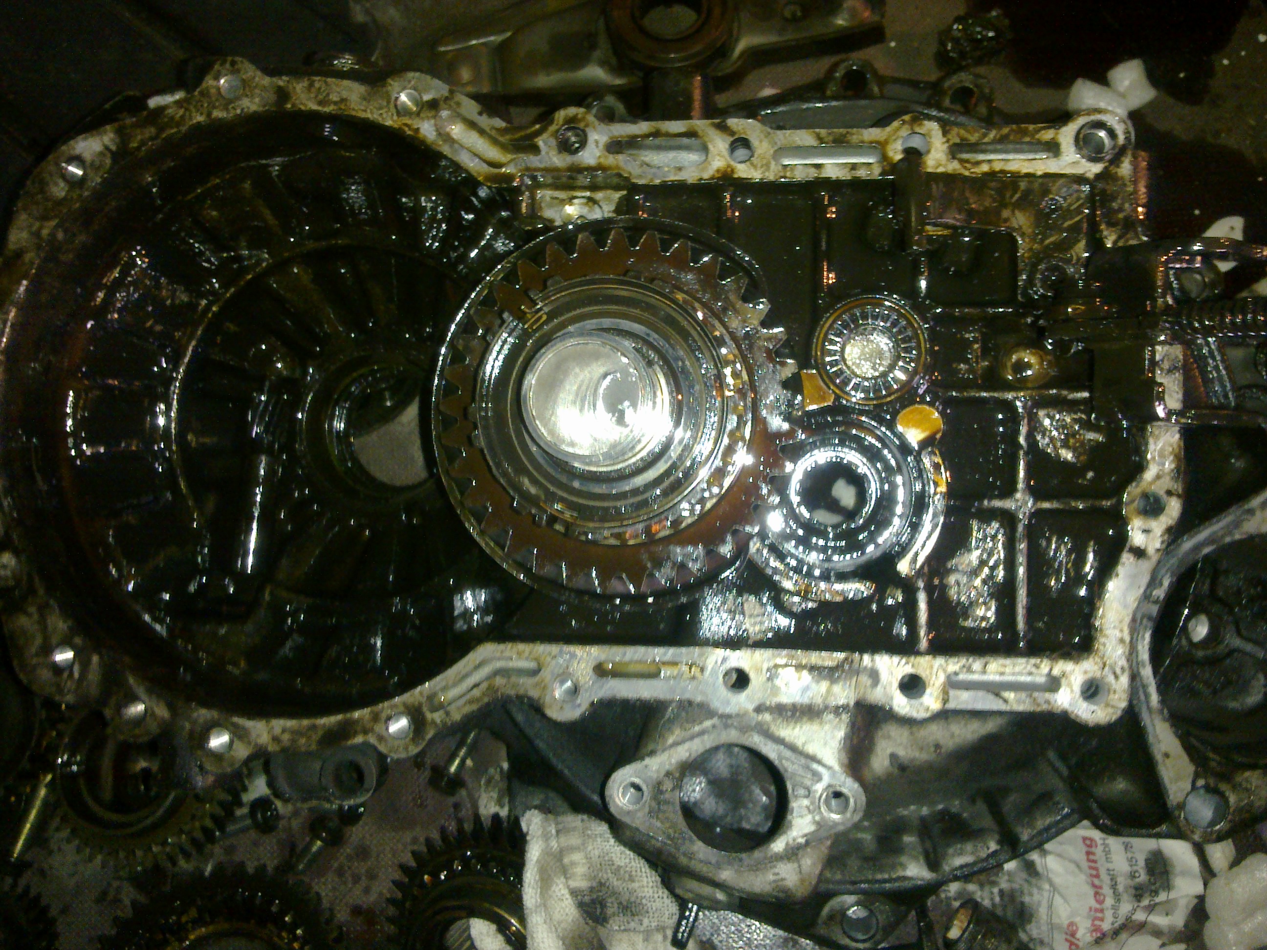

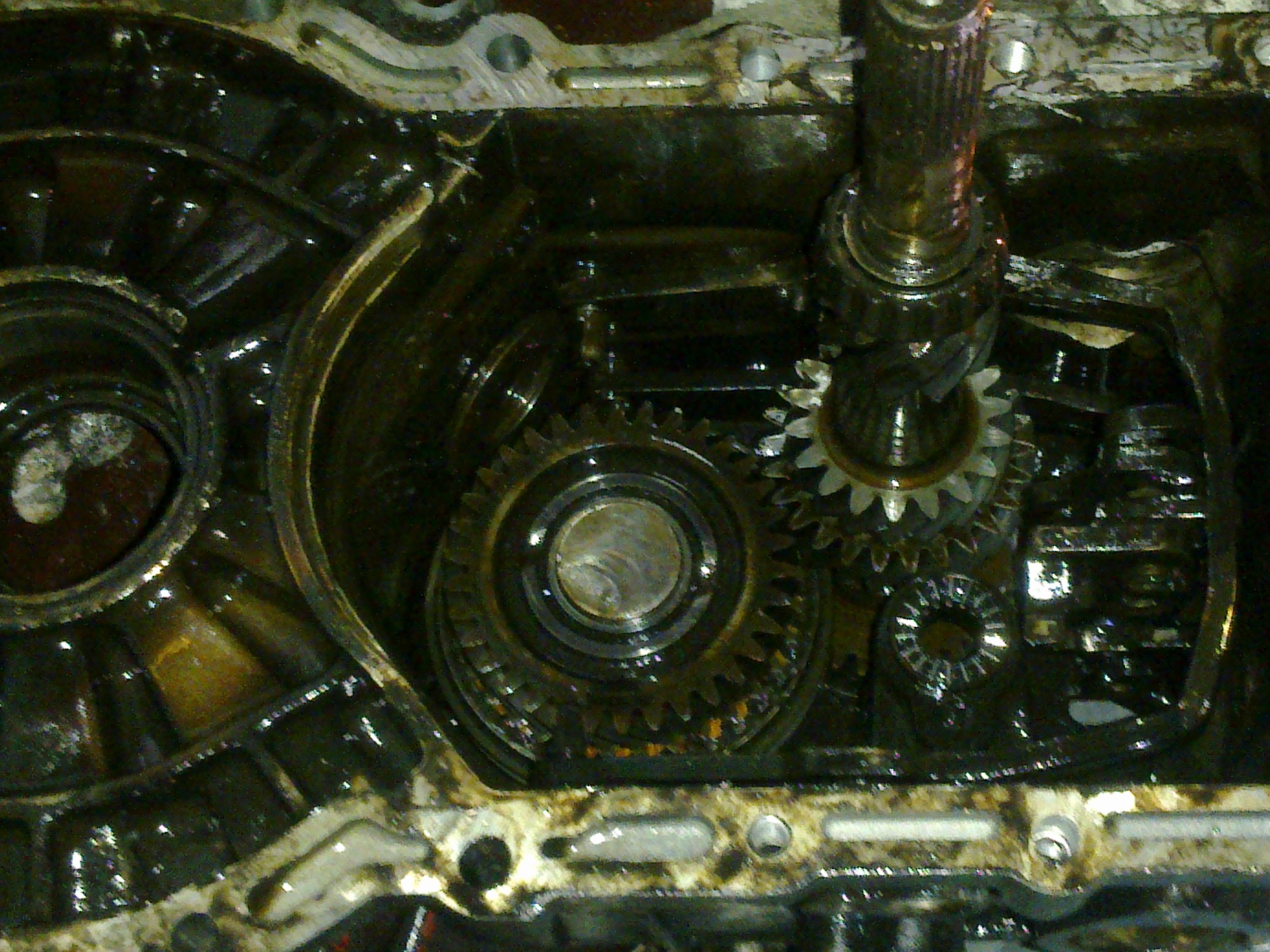

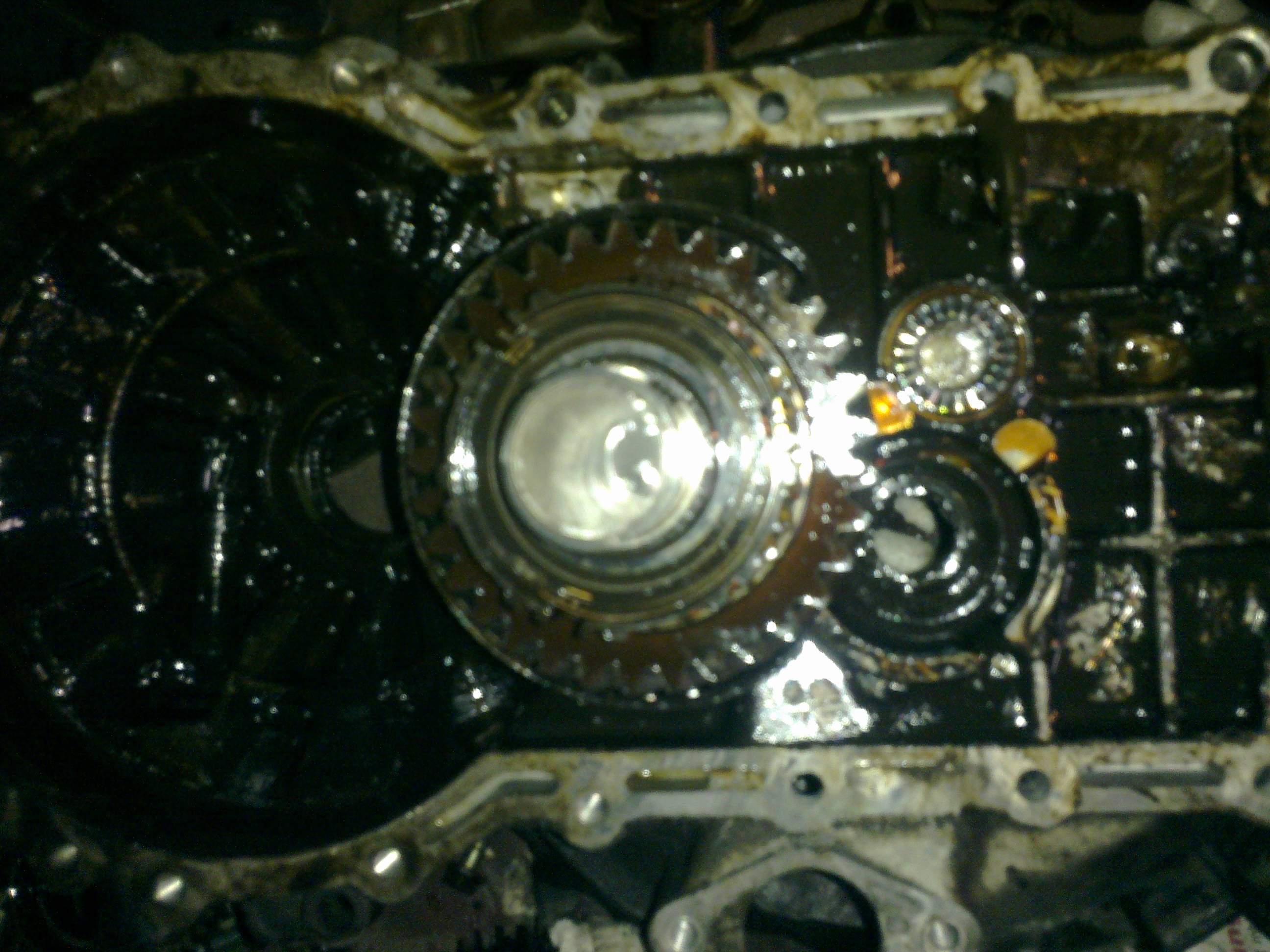

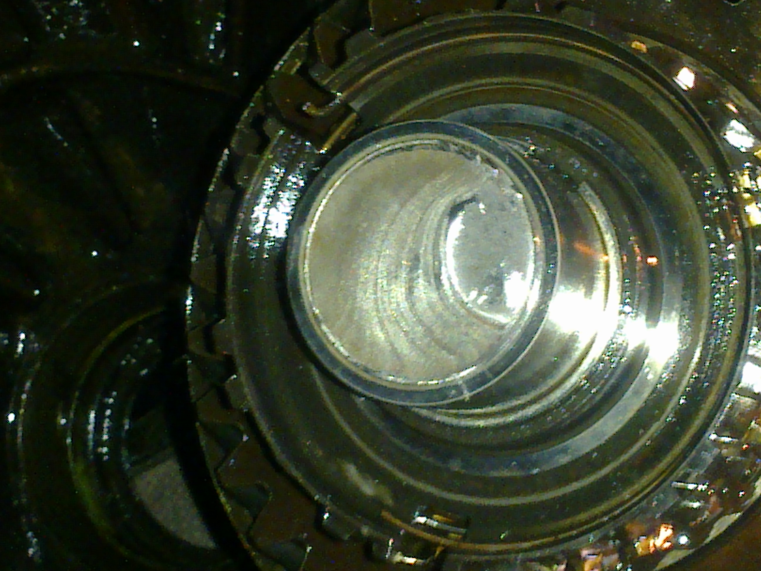

So nun die Auflösung.
Mir hat es doch tatsächlich diese Welle zwischen 2. und 3. Gang zerfetzt.
Dass letzte Bild zeigt es am Besten.
Die Sollbruchstelle hat wohl schlimmeren Schaden verhindert.
Witzig dass es die während des Schaltvorgangs zerstört hat und nicht während des Einkuppelns.
Ich muss dazu sagen dass ich das Getriebe nicht geschont habe und es durch den Chip und die Sportkupplung bestimmt höheren belastungen ausgesetzt war.
Wenn jemand nun Ersatzteile vom CZL Getriebe braucht, einfach melden icon_wink.gif

ich hab mal ins Skript Ermüdungsrisse reingeschaut, dein Schaden sieht nach Risswachstum bei niedriger Nennspannung und milder Kerbe durch umlaufende Biegung aus.
Die rauhe Fläche war der Restquerschnitt, der zuletzt abgerissen ist, gegenüber am Rand ist der Riss gestartet.

Richtig!
Diese Muschelfoermig gewachsene Bruchstelle, liess mich auch zu dieser Vermutung kommen.
Also scheint dieses Phaenomen bekannt zu sein?
Wuerdest du trotzdem meinen dass Chip+Sportkupplung und Fahrweise daran schuld waren,
oder waere dass so oder so passiert?

Beiträge: 4629
Beitrag25-05-2011, 8:39    Titel: Zitieren
Das ist also die Abtriebswelle? Bemerkenswert, daß bei der einseitigen Lagerung und dem Bruch manche Gänge noch nutzbar waren.

Tja, ich würde sagen, dass eine vom Material her einwandfreie Welle wohl nicht versagt hätte.
Allerdings kenne ich keine weiteren Schadensfälle bei dem Getriebe.
Dieser Fall ist ja ein bruchmechanisches Versagen, dabei muss ein Startpunkt für das Risswachstum vorhanden sein. Nur allein die Kerbe reicht meiner Erfahrung da nicht, da muss noch ein weiterer Punkt hinzukommen. Du kannst ja mal die Welle genau untersuchen, v.a. den Rand gegenüber des Restgewaltbruchs, ob da ein unregelmäßiges Korn oder ein Anriss zu sehen ist.
