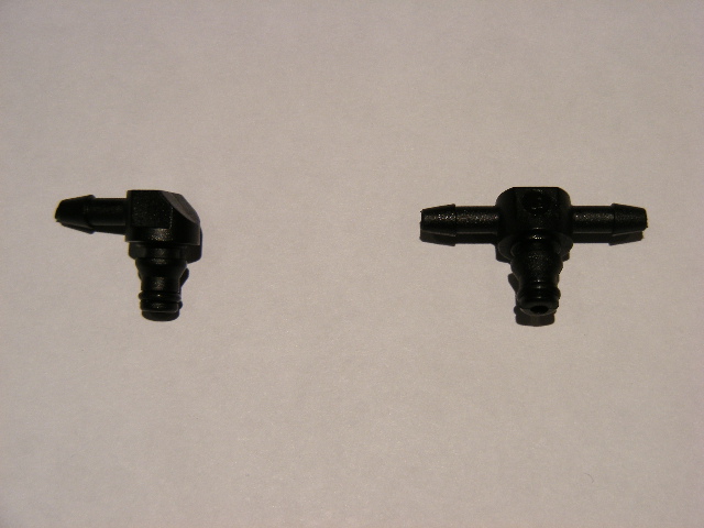

Beim anschließenden Zusammenbau ist mir dann auch noch ein Rücklauf T-Stück an Düse 2
einseitig abgebrochen. Feinstes Plastik .... Hab ich mir notdürftig wieder repariert und
Montag kann ich erstmal nach Ersatz Ausschauh halten. (Eventuell auch Schrottplatz)
Vieleicht kann mir einer von Euch dafür das deutsche Google Zauberwort sagen.
Im englischen wäre es "Common Rail Leak Off Connector".[img][/img]
Es muß sowas auch von Bosch geben aber ich finde keine Originale Bosch Teile Nr.
Auf den englischen Seiten stehen immer eigene Nummer die nichts mehr mit Bosch zu tun haben. Bei Peugeot gibt es das nicht einzeln sondern nur als komplettes Leitungsbündel.

Ich hab mir das abgebroche T-Stück aus England besorgt (5 Euro)
Hier gab es nur den ganzen Rücklaufschlauch für 96 Euro.
