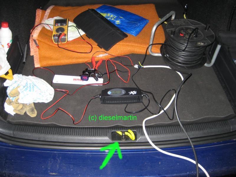

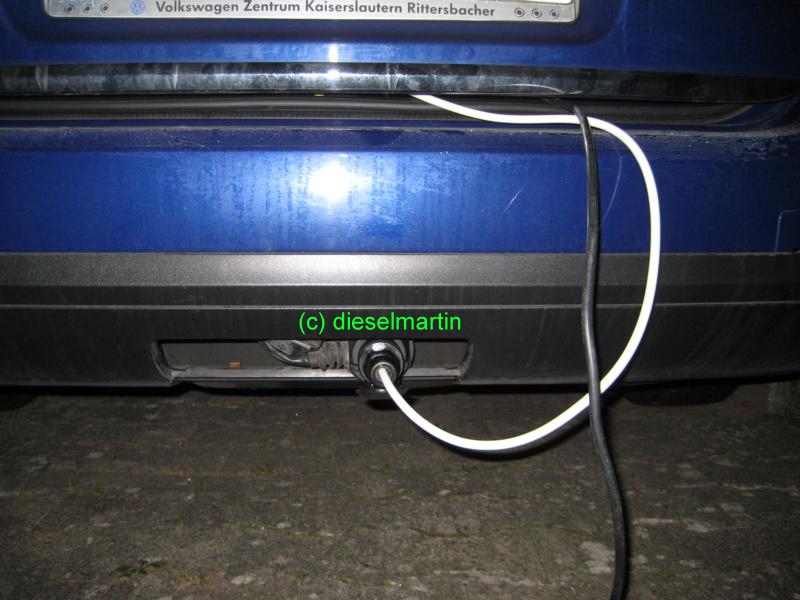

Beitrag26-02-2013, 17:12    Titel: Zitieren
 Anschluß Ladegerät über Dauerplus-AHK

Wo ich das ladegerät so sehe, wäre interessant gewesen ob die Batterie denn mit nem ladegerät ala ctek noch großartig Ladung aufgenommen hätte oder nicht.
Habe mir inzwischen angewöhnt im Winter einmal die Woche nachzuladen seitdem ich durch Kurzstrecke eine Batterie nach 6jahren hingerichtet habe. Leider hatte die Moll dann einen Zellenschluss bevor ich sie wieder aufpäppeln konnte. Nun steckt ne günstige drin, die im Gegenzug mehr Pflege bekommt.
