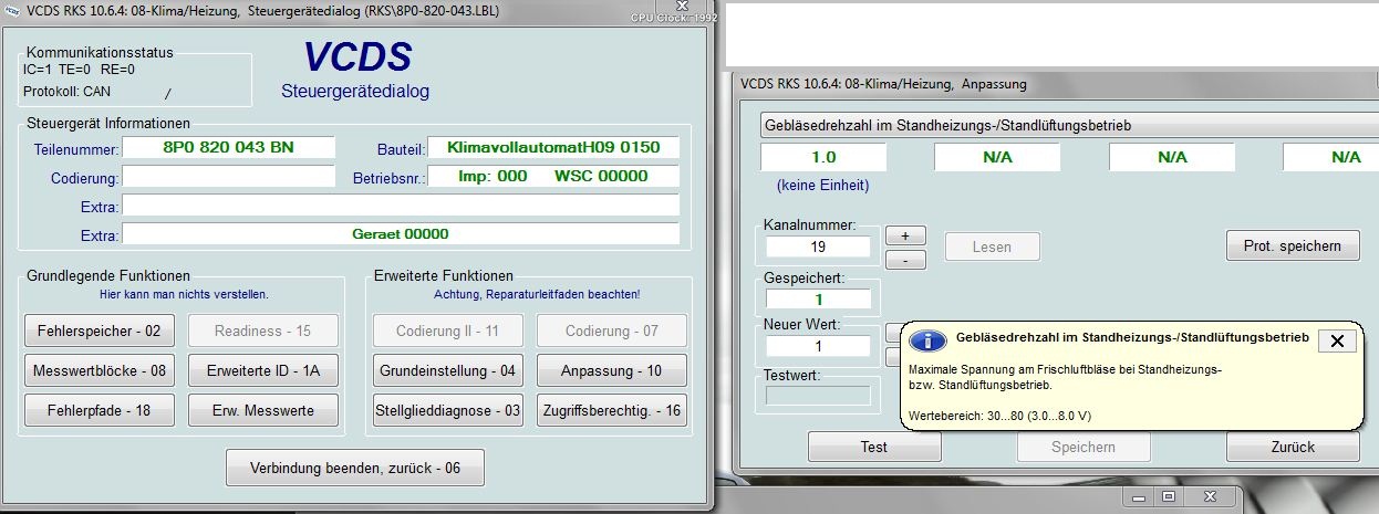

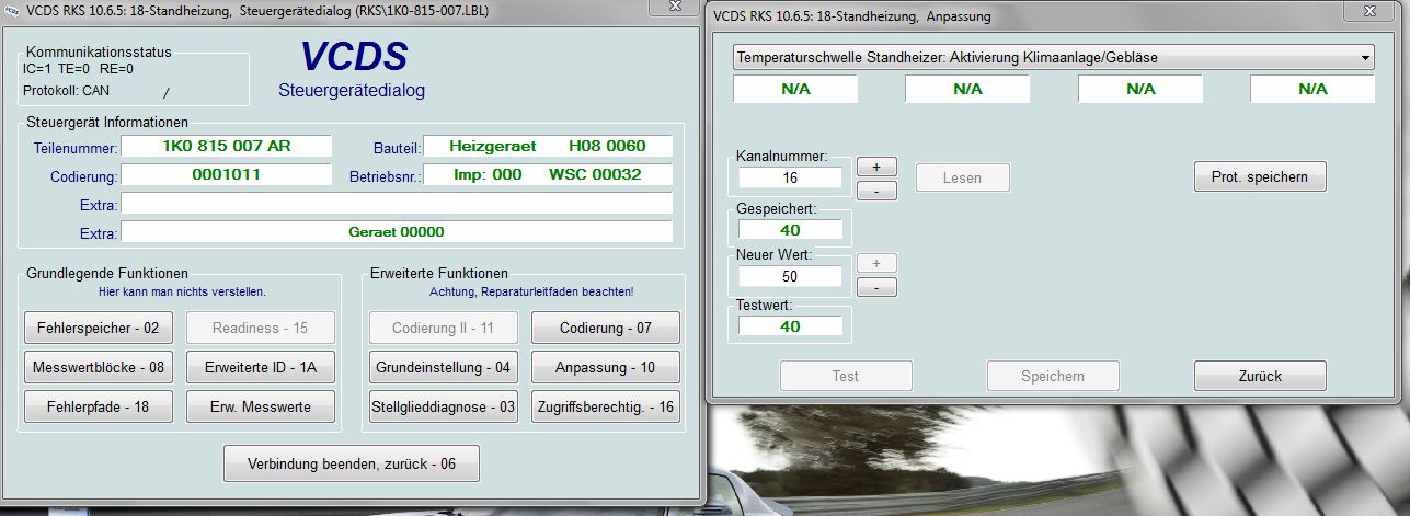

Fertig:-) Alles verbaut, Leitungsbefüllung durchgeführt und Heizung sprang auch sofort an, nach ich im FIS "Heizung ein" gewählt hatte. Morgen früh erfolgt Timer Test.
Was noch nicht geht ist Standlüften. Wähle ich den Punkt im FIS an, blinkt kurz das kleine Lüfterrad im Uhrdisplay für 5 Sekunden und verschwindet dann wieder. Ebenso verschwindet der Haken im FIS. Woran kann das noch liegen?!
Als die Heizung heute lief, sprang das Innenraumgebläse auch nicht an- ich schiebs aber mal auf die hohe Innenraumtemperatur wegen Sommer?!
Kann mir jemand noch weitere Tips geben? Fehler sind keine abgelegt.
brezelmann01
Mitglied seit: 14.09.2002
Beiträge: 714
Wohnort: Niedersachsen
Beitrag29-09-2011, 14:12    Titel: Zitieren
Timer funktioniert auch nicht:-(
Kann es sein, das der Klima noch ausser im AP wie oben geschrieben gesagt werden muss, das ne Standheizung existiert und ihr Befehle geben möchte?! Sprich: Muss das Klimabedienteil auf Standheizung codiert werden?

doch noch eine Frage:
In AP 19 der Klimaautomatik kann ich scheinbar die Gebläsedrehzahl im Standheizungsbetrieb verändern. Aber der Hinweistext scheint nicht dazu zu passen ( siehe Anhang!). Was genau kann ich dort also einstellen? Kann mir da jemand helfen? Wenn ich das richtig gesehen habe, gehen nur 0 oder 1?!
Und kann ich definieren, wo die Luft ausströmen soll? Also meinetwegen nur Frontscheibe oder so?
 Anpassungskanäle Standheizung
 Dateigröße:  174.23 KB
 Angeschaut:  2365 mal

Beitrag13-11-2011, 16:20    Titel: Zitieren
Hallo!
Ich habe (leider) noch eine Frage zur STH. Aktuell ist es so, dass das Innenraumgebläse ab 40°C eingeschaltet wird. Das ist mir etwas zu früh, ich hätte lieber, das der Motor erst wärmer wird und dann das Gebläse angeht. In den Anpassungen ist das Kanal 16.
Wenn ich den Wert aber ändere und auf "Test" klicke, wird der neue Wert nicht übernommen. Fehlt mir dazu ein Login, mache ich einen Fehler oder ist das generell nicht möglich?
Dankeschön für eure Antworten
Dirk
 Dateigröße:  114.95 KB
 Angeschaut:  4915 mal

brezelmann01
Beiträge: 714
Beitrag15-12-2016, 19:00    Titel: Zitieren
Hallo!
Womit erfolgreich? Temperaturänderung? Nein. Finde es aber gar nicht mehr so schlecht so. Ein Garant für eisfreie Scheiben wenn's mal schnell gehen muss.
Gruss
Brezelmann
