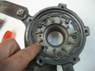

Beitrag29-09-2011, 15:48    Titel: Zitieren
hier für die ohne Windowsplugin
Ladedruckregelung: Regelgrenze überschritten | Beiträge 16+ - Clip.flv
 Dateigröße:  735.92 KB

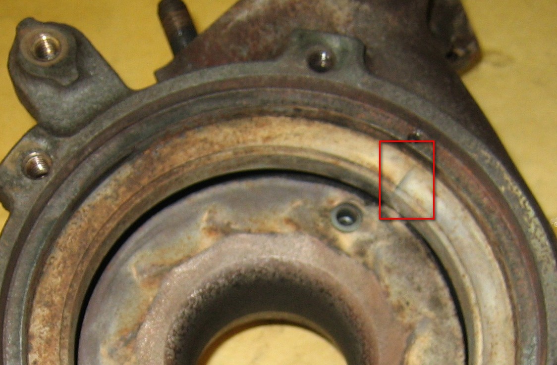

Täuscht die markierte Stelle, oder ist da evtl. ein Anriss zu sehen ?

Um beim mehrfachen auf und abschrauben der VTG nicht immer die richtige Position suchen zu müssen, habe ich dort markiert (siehe Bild6). Ich bin in der Beziehung halt paranoid und leide unter Markierungswahn. icon_wink.gif

Klasse gemacht BM, Danke. Roger's Entdeckung ist bestimmt richtig, der Riss zieht sich noch weiter nach unten, nehme ich an. Bei meinem 1749vb am Leon war das so. Dort ist's wohl sehr heiß, und das Material dünn, so das dies passiert. Dagegen wahr ich machtlos.
Zur VTG: Ich habe mit Schleifpapier die Fläche am Abgasgehäuse bearbeitet, erst etwas mit gröberer Körnung, damit etwas Material abgetragen wird, dann mit feinerem, um die Fläche einigermaßen eben zu halten.
Diese Bearbeitung machte sich bei nachfolgenden Logfahrten positiv bemerkbar, Der Ladedruck soll-ist Unterschied war wesentlich weniger, als vor der Bearbeitung. Besonders dann erkenntlich, wenn ich das Gas nur zart berührt habe.

Ich meinte jetzt nicht Deine Markierung im schwarzen Ruß, sondern das etwa 180° gegenüber dieser ...
Hatte wohl unbewusst noch genau das Bild von RedR32s Lader im Hinterkopf, der dazu vor einiger Zeit schon Bilder zeigte.

@RogerProfil anzeigen: Roger
Damit meint BM sicherlich die zwei roten Punkte am Abgasgehäuse, um schnellstmöglich den Verstellring richtig positioniert einlegen zu können.
Als Anhaltspunkt hätte die Bohrung der Passhülse auch gereicht.
Darunter ist die Stelle mit dem eventuellen Riss, was Roger markiert hat.
Ich habe genau dort mit einem scharfen Schraubendreher markiert. Leider sieht man in gereinigtem Zustand nur noch die Markierung auf der Vtg.
Auf allen anderen Fotos verdeckt der Verstellring diese Stelle.
Trotzdem würde ich einen Anriß wie bei Red32s nicht ausschließen wollen. In der Bildansicht beider Fotos ist ganz klar die gleiche Stelle betroffen, was auf einen Riss hindeutet.
Live gesehen habe ich ihn leider nicht.
So ist das halt, wenn die Augen nicht mehr richtig fokussieren icon_cry.gif . Trotzdem mache ich mir deshalb keine großen Sorgen.
Richtig, wenn ich sie sofort erkannt hätte icon_cool.gif .

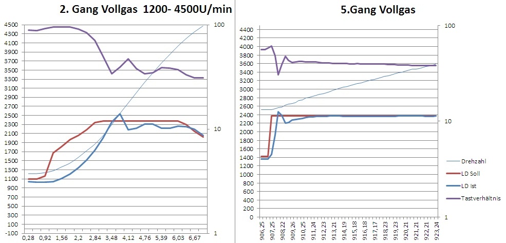

Was haltet ihr von den Werten? Ich habe mal versucht, ein halbwegs aussagekräftiges Diagramm zu erstellen, aber schlagt mich bitte nicht. icon_wink.gif
@ Rainer: Was meinst du dazu? Für meinen Geschmack hängt der Ladedruck mir etwas zuviel im Drehzahlkeller hinterher, obschon ich gegenüber vergleichbarer Motoren keine Unterschiede bemerkt habe. Die Anlage ist dicht, die VTG Mechanik geht einwandfrei.
stimmt. Wieviel Spiel ist eigentlich bei den beiden M6 Schrauben zur Befestigung der VTG-Verstelldose?
Ich würde die mal lösen, die Dose Richtung "Auf" (nach oben zum ZK-Deckel) ziehen und wieder festschrauben.
Unterdrucksystem ist auch dicht und ausreichend Unterdruck vorhanden?
Bei dem Turbo sind es 3 Schrauben. Spiel evt. 0,5 mm, wenn ich mich nicht täusche.
An der VTG Stange habe ich nichts verändert. Unterdruck steht voll an, VTG zieht bis Anschlag.
Was meinst du, macht es einen fühlbaren Sinn das zu korrigieren, oder so lassen wie es ist?
Edit: Dumme Frage: Könnte es möglich sein, daß sich der Zustand wieder weitgehendst normalisiert, sobald sich wieder genügend Ruß angesammelt hat und die Leitschaufeln nach oben und unten quasi besser abdichten?
3B5 AJM

BM hat folgendes geschrieben:
Wenn die Verstellstange ein M6x1 Gewinde hat, wäre das ne halbe Umdrehung, ich würds versuchen. icon_wink.gif
Man kommt doch super ran, sofern Du nicht in die Russbegrenzung (Messwertblock icon_cool.gif kommst kannst Du es lassen.
Wenn der Motor spritziger aufs gaspeadal reagieren soll, solltest Du die Dose nach oben ziehen und dann festschrauben.
