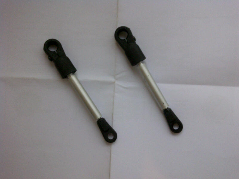

Update:
Fehler an Saugrohrklappe 2 tritt sporadisch tritt sporadisch auf.
Seit gestern ist die Kontrolleuchte wieder an.
Fehlerhäufigkeit 17x
Seit Leuchten ca. 6 Starts
D.h. die Leuchte geht vermutlich ab 10 oder 12 mal Auftreten des Fehlers an.
Kann das jemand bestätigen?
So jetzt zum wichtigen Teil:
Es ist so wie Tobi12345 schreibt.
der untere Kugelkopf ist ausgeschlagen.
Habe nachgebaute Koppelstangen bestellt und eine an SRK2 soeben eingebaut.
Fehler ist weg.
Auch in der Stellglieddiagnose sieht alles gut aus.
Wegen "Wasserfällen die von Himmel fielen" habe ich die rechte Seite weggelassen.
Anmerkung:
Die Koppelstangen sind nicht gekröpft wie die Originalen, d.h. es entstehen Axialkräfte auf die Wellen von Stellmotor und Klappen.
Bei Bedarf kann ich ggf. den Kontakt vermitteln zum Hersteller.
Ich berichte weiter.
Nick
Hier ein Bild

Habe meine einfach mit nem 1mm Bohrer vorgebohrt und dann eine 3mm Torx durchgeschraubt um sie wieder enger zu machen. Ergebnis Fehler ist weg und das für ca. 1,20€ für beide Seiten.
Sollte ich die Stangen mal nachbauen um es komplett ordentlich zu machen, würde ich sie definitv nur gekröpft machen wie beim original.
