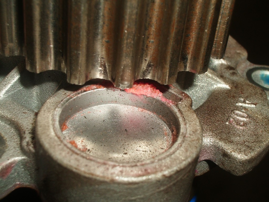

ich hole das Thema mal hoch:
ich habe gerade schlechte Erfahrung mit SKF Wasserpumpe in meinen AMF Motor gemacht:
war 15tkm und 10 Monate drin, ist wieder undicht geworden.
Adrian

Beitrag04-01-2014, 9:24    Titel: Herstellervergleich Zahnriemenkits für BRE Motor im 4F Wird übersetzt...
Das ist unverständlicher Weise bei diesem Hersteller leider kein Einzelfall.....
Ich persönlich hatte ca. 5 Fälle dieser Art ---> wird seitdem nicht mehr verbaut.....

Beitrag04-01-2014, 12:10    Titel: Herstellervergleich Zahnriemenkits für BRE Motor im 4F Wird übersetzt...
Das kenne ich auch 2Jahre 90Tkm und undicht aber nicht merklicher Verlust
