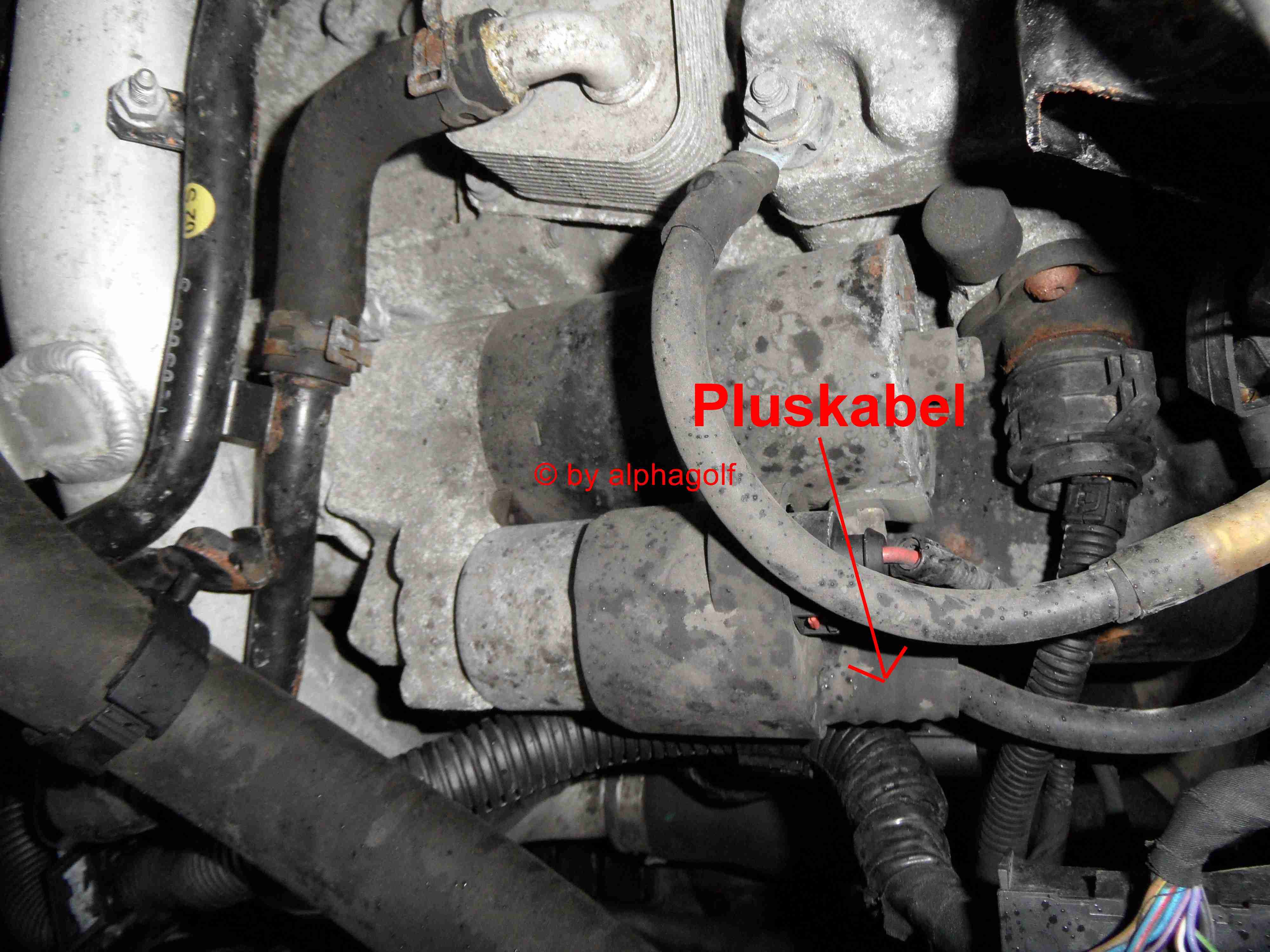

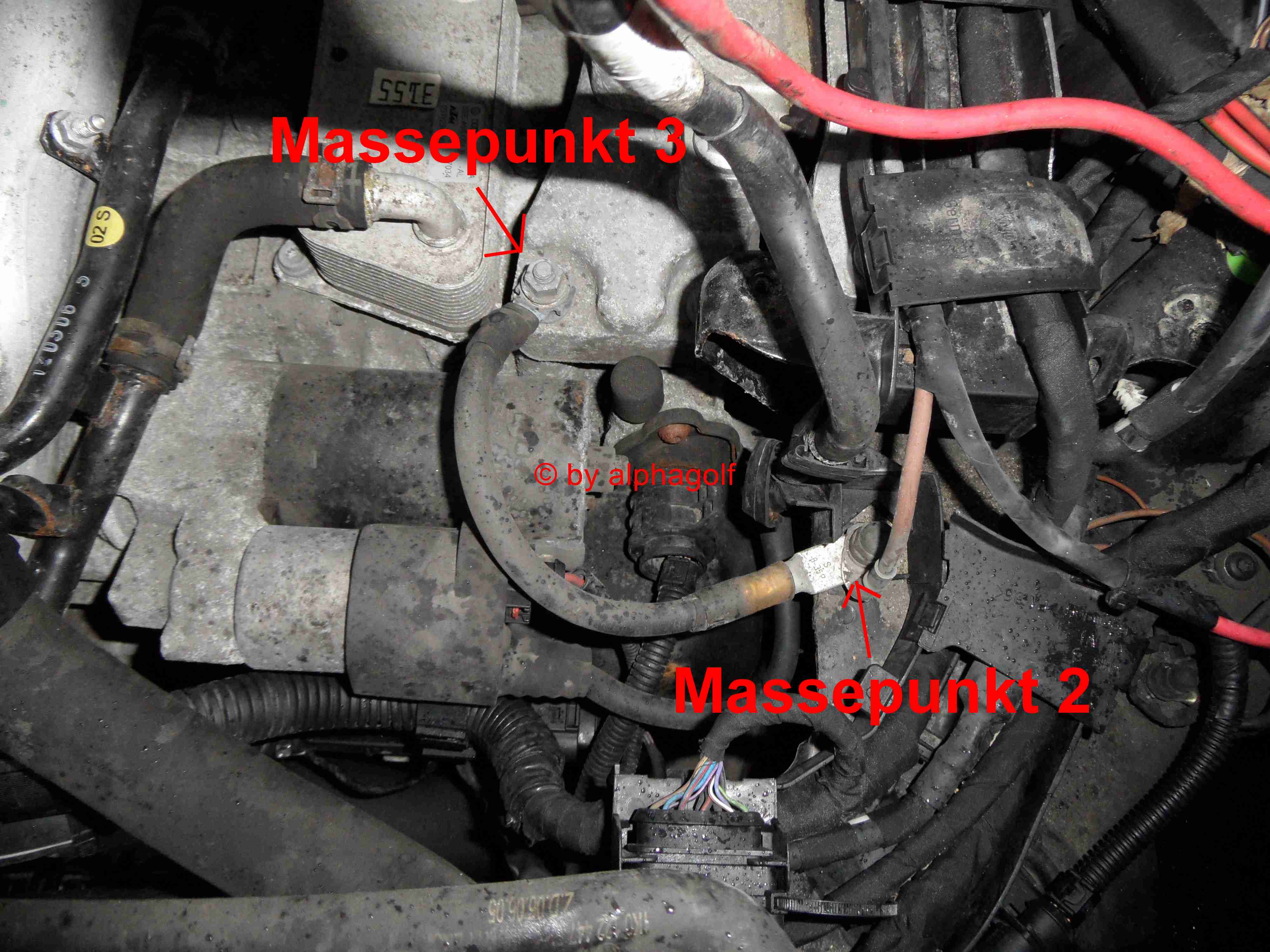

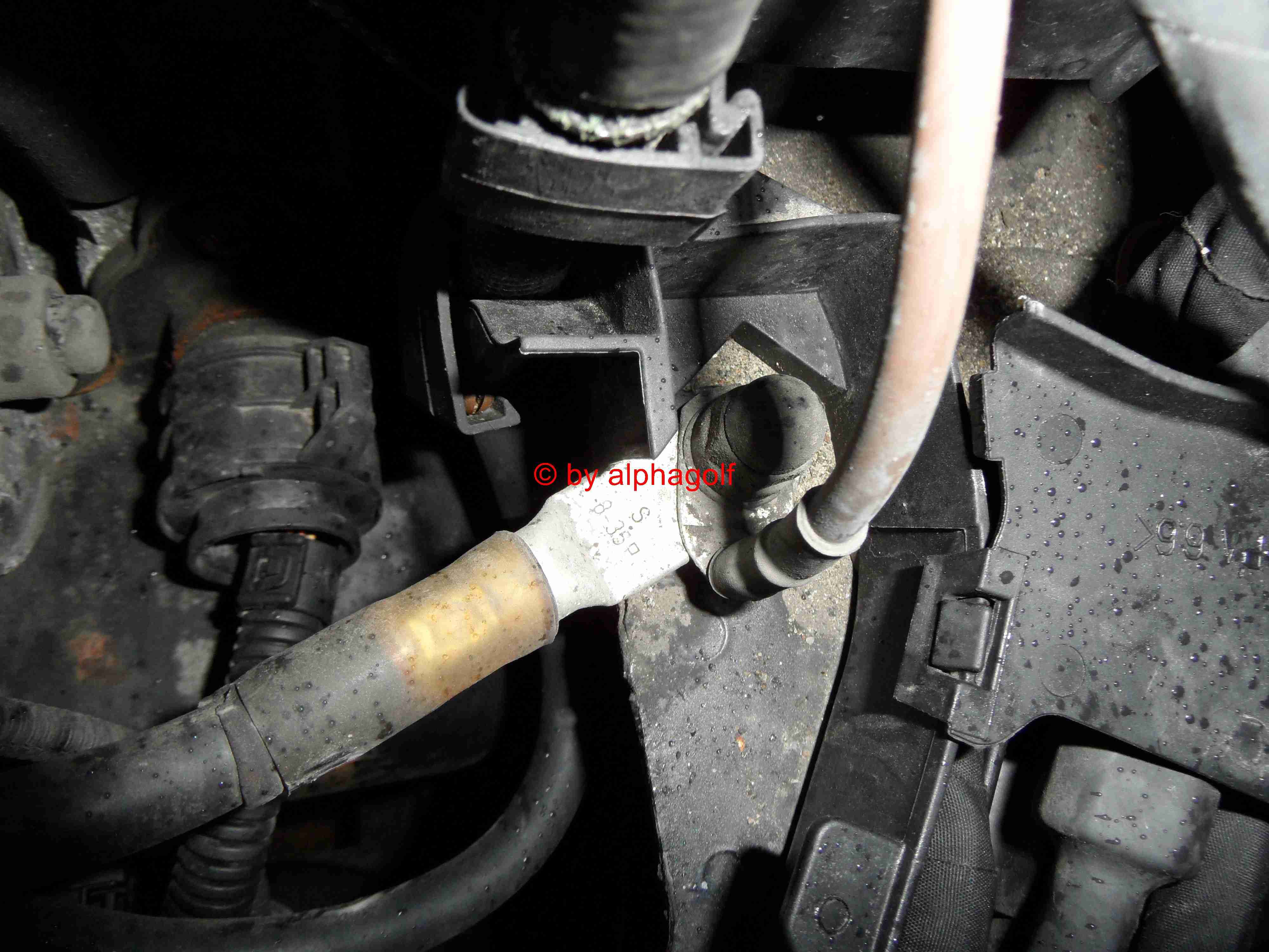

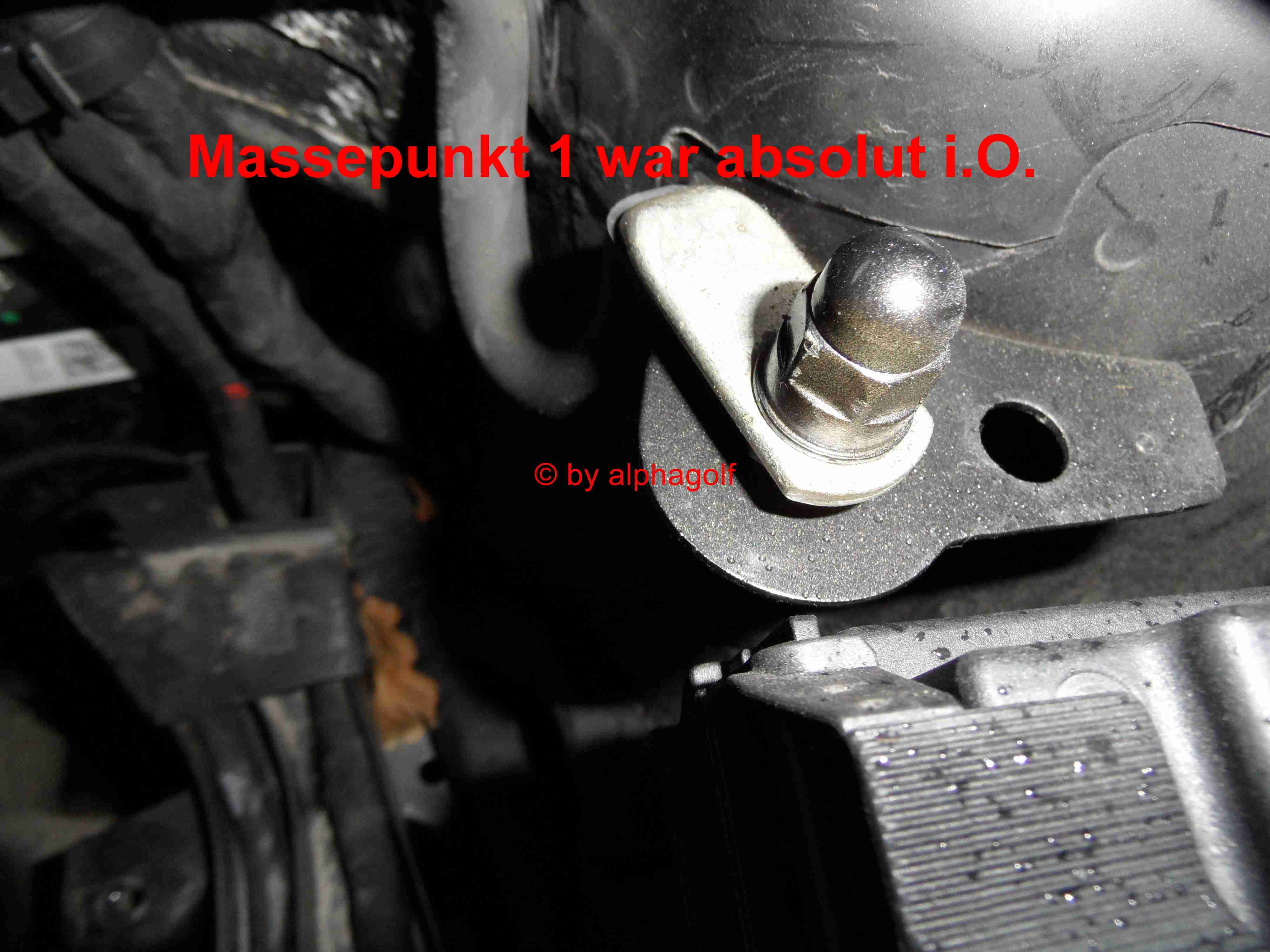

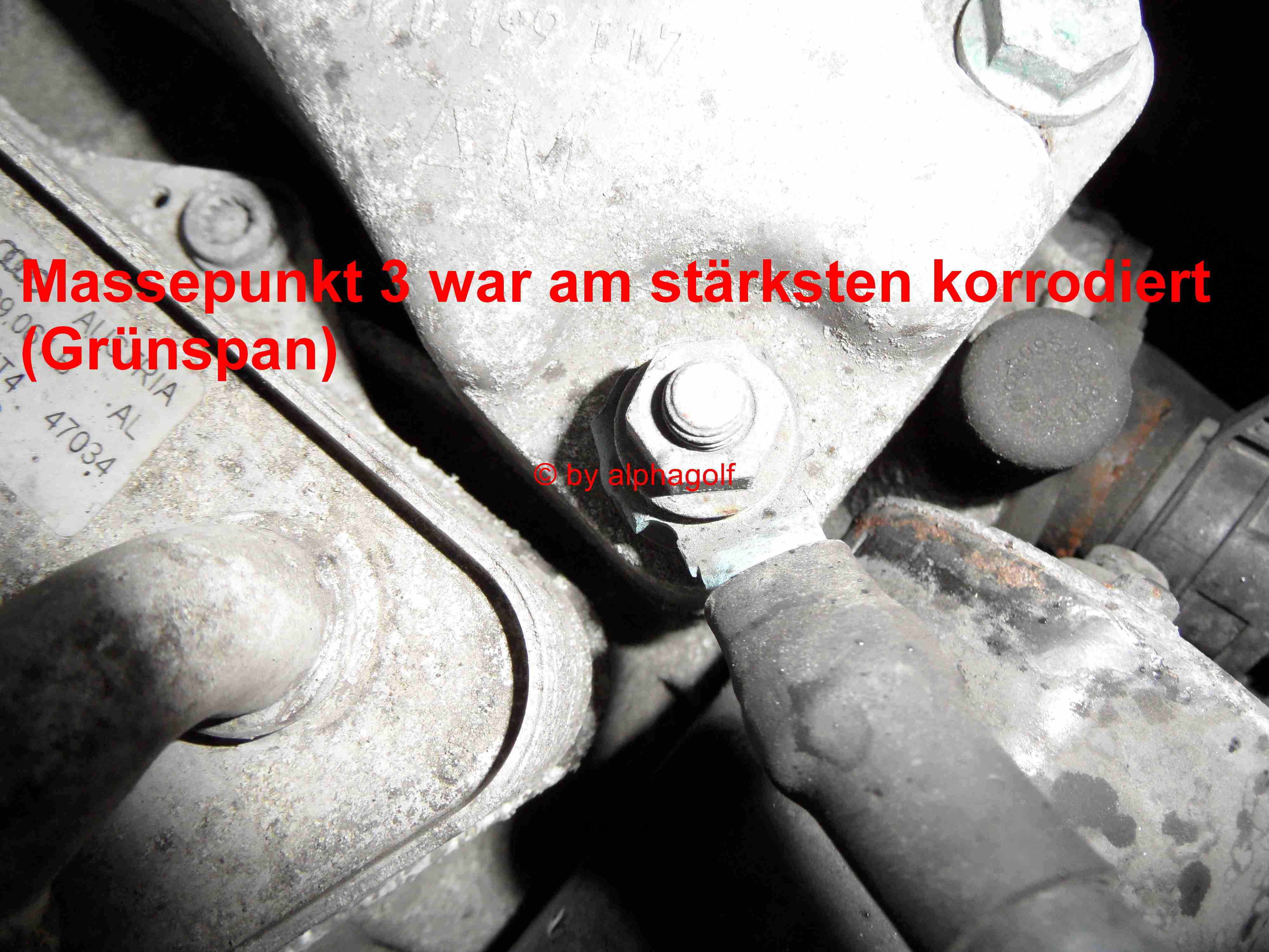

So, vorhin hab ich die Zeit gefunden mal nach den Massepunkten etc. in Richtung Anlasser zu schauen. Den Anlasser selbst habe ich dann doch nicht ganz ausgebaut, da eine Befestigungsschraube wohl nur von unten erreicht werden kann und ich keine Hebebühne besitze. Also die Massepunkte waren teilweise schon etwas korrodiert, aber das hab ich schon viel schlimmer gesehen. Dennoch habe ich die Kontaktflächen mit Schleifpapier und Feile wieder blank geschliffen und alles mit Kupferpaste (gegen erneute Korrosion) bestrichen und wieder zusammengesetzt.
Auch die Plusverbindung am Anlasser habe ich einmal gelöst, gesäubert und wieder angeschraubt. Bilder vom Ausgangszustand seht ihr im Anhang!
