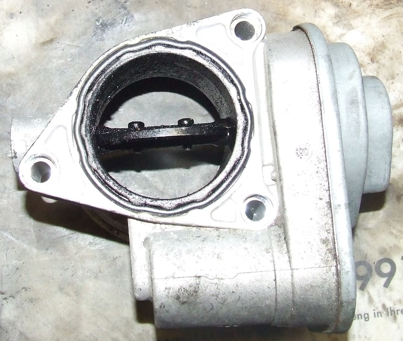

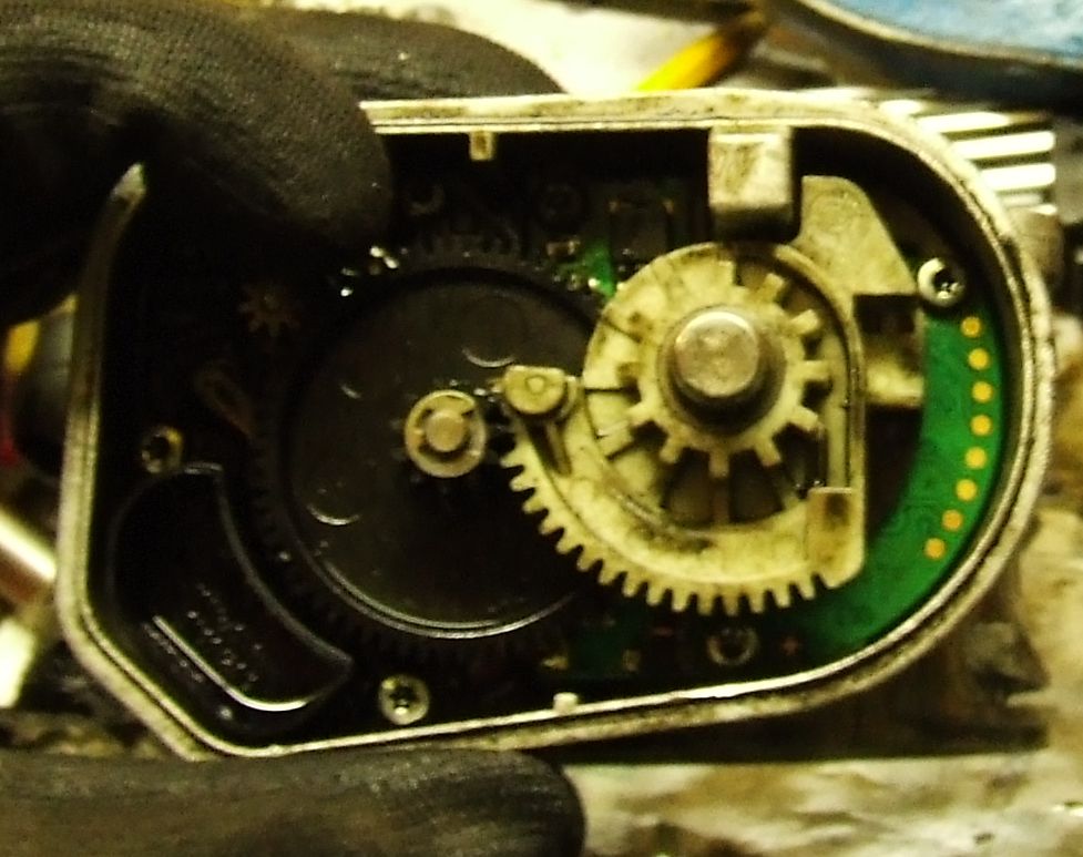

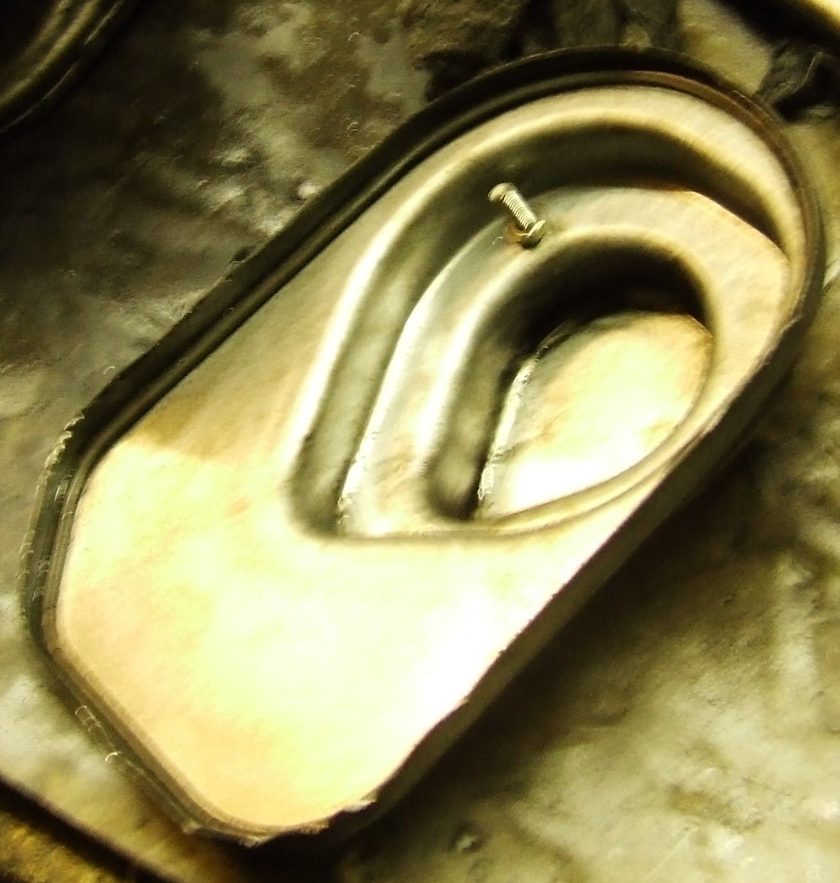

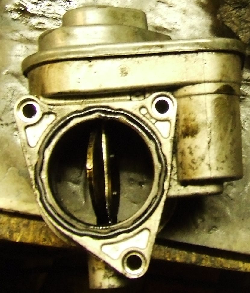

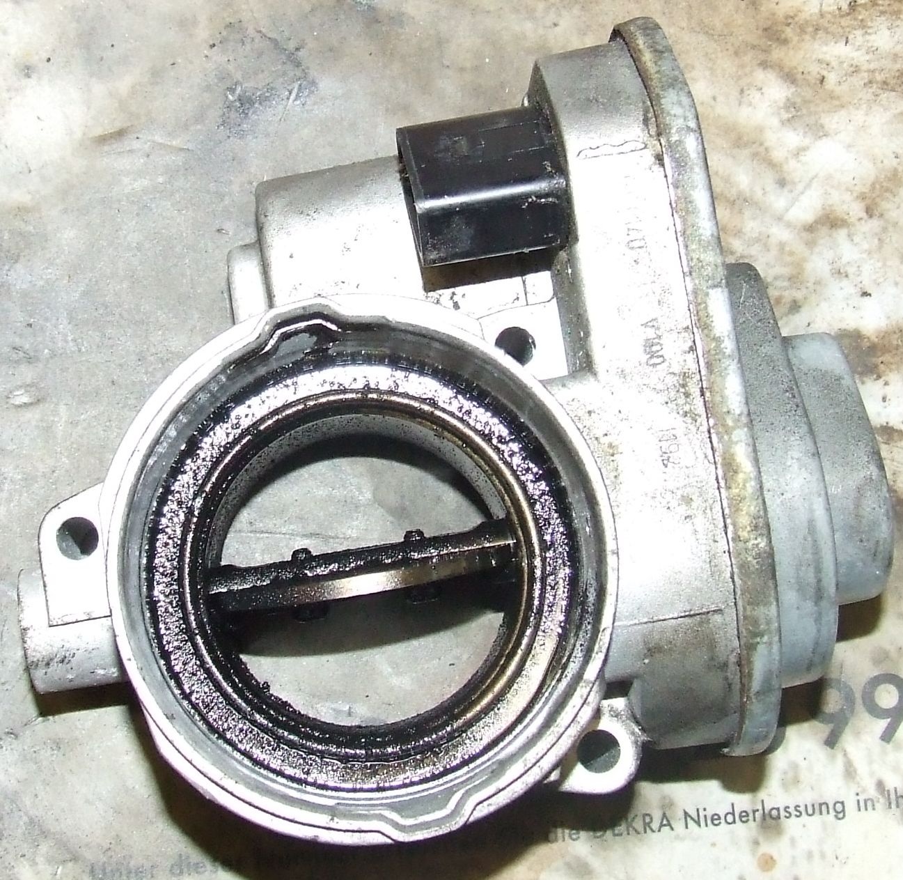

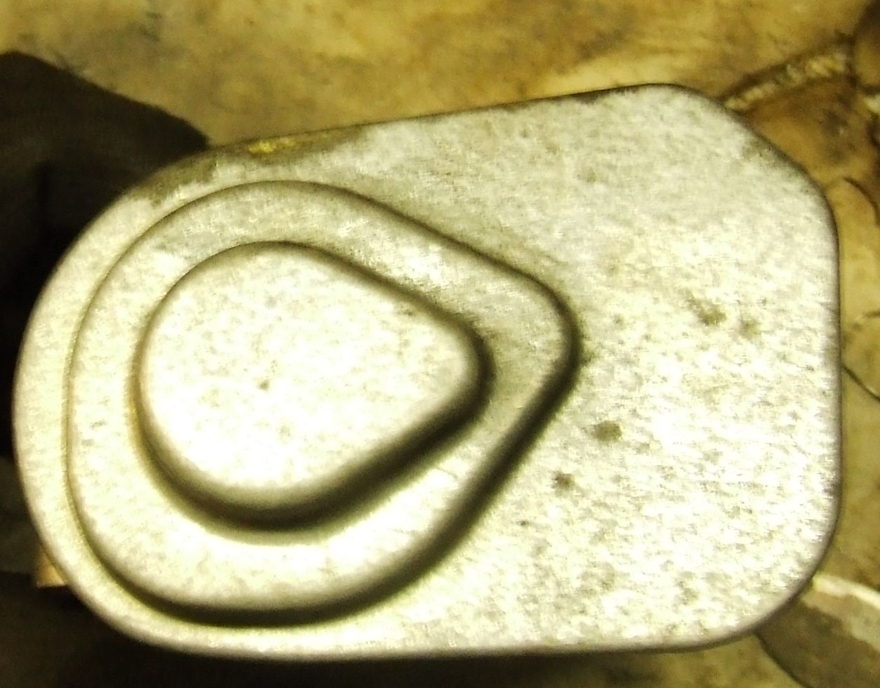

Als ich am Anfang vor dem Problem mit der DK stand, versuchte ich, Bilder zu finden, wie das Teil (vor allem innen) aussieht. Da ich keine gefunden hab, stell ich nun, nachdem ich 2 aufgemacht hab, mal Fotos hier rein; vlt. hilft es ja jemandem.
Die Schraube im Deckel dient als Anschlag für die DK, damit sie den Bereich mit den beschädigten Zahnrädern nicht mehr anfährt. Leider müsste man wohl auch den Motor rausnehmen und säubern, da dieser immer noch kurzschließt; dazu müsste die DKWelle raus.
Nun ja, Thema erledigt; Teil getauscht.
lg
 DK6
Man sieht, daß die DK nicht mehr ganz öffnet.
