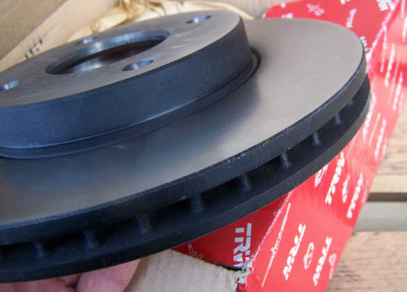

Bremsscheiben von TRW (nur diese Sorte wäre meine Wahl übrigens) sind auch geschützt.Allerdings nicht silbern beschichtet sondern mattschwarz lackiert.Man erkennt das an dem BP (black painted)hinter der Teilenummer.Zb DF 4277 BP.
Bremsscheiben der Marke Barum sind nicht beschichtet.
Herth und Buss (nur Fernostfahrzeuge) Scheiben sind grösstenteils auch beschichtet.
Jetzt ist Klaus dran wenn er mag.

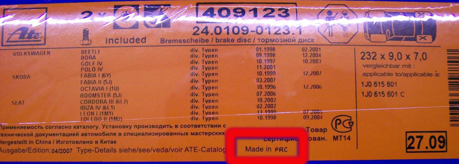

Also ich habe ATE Scheiben. Vorne keinerlei Rostprobleme, hinten katastrophal.
Bei der ATE Scheibe 24.109-0123.1 wie sie sowohl im Fabia als wie auch im Ibiza BUK auf der HA verbaut wird,lohnt es sich mitunter vor dem Einbau genauer hinzuschauen.(Rot eingerahmt)
Die ATE Powerdisc 24.0309-0123.1 kommt nicht von dort.Schon deswegen ist diese Sorte die gescheitere Wahl.
Wenn es noch etwas Zeit hat (bis zur Umrüstung auf Sommerräder) mache ich auch gern ein Bild von einer Lucas-TRW Bremse direkt nach dem Winter.Da ist nichts mit Rost.

Danke, Steffen!
Weißt du denn was auf den original Ersatzteilen drauf steht? Denn ATE sollte ja nicht schlechter sein als OEM.
