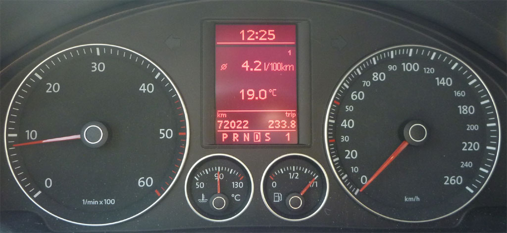

Nun, ich hab Dein Beitrag aufmerksam gelesen.
Was gilt als Kurzstrecke?
Zu 90% wird mein Fahrzeug 7 Tage in der Woche wir folgt bewegt:
2km vom Wohngebiet zur BAB - 30km BAB bei 100-120km/h mit Tempomat - BAB Abfahrt - 5km Landstrasse mit 70km/h -1km Wohngebiet.
Am Abend das gleiche wieder zurück. Meist Landstrasse mit 80km/h und Tempomat statt der BAB. Einkäufe und Kurzsteckenerledigungen (Post/Bank/Tanke/ect.) erledige
ich ausnahmslos immer (!!!) im Anschluss an so eine Fahrt wie oben beschrieben und da kann mich meine Frau auch nie zu einer anderen Handlungsweise überrreden icon_smile.gif
Einmal im Monat vielleicht noch nach Heidelberg zum essen 80km hin 80km zurück.
Mehr fährt mein Auto am Stück nicht. Das ist die Regel seit 2,5 Jahren und 70Tkm.
Im Winter, wenns unter 4Grad hat, läuft bei mir ausnahmslos die Standheizung bis das
Wasser 80Grad hat, bevor ich den Zündschlüssel rumdreh - da gabs auch noch keine einzige Ausnahme bis jetzt - und auch nicht wenn´s Frau mal eilig hatte icon_smile.gif !
Ist mein Auto jetzt als ein Problem-Kurzsteckenfahrzeug anzusehen?
Meine 0,4 Liter Vermehrrung sind schon nach 4464km und 30Tagen zustande gekommen!
Wie stellst Du Dir das Ölabmessen durch komplettes Ablassen eigentlich vor?
Beim letzten Ölwechsel kam also ein neuer Ölfilter rein und in der Werkstatt haben
sie mir 4,3 Liter aus meinem neuen org. verschlossenen 5l Kanister (angeliefertes Öl) entnommen und reingekippt.
Danach hab ich erstmal 0,3 sofort wieder rausgemacht, weil bis Oberkannte
voll mag ich nicht. Das ist das Bild 1 im Thread ganz oben.
So nun hab ich wieder nach 4464km und 30Tagen - 0,3 Liter entnommen.
Wenn ich nun beim nächsten Ölwechsel das Öl auffange und das aus dem Filter auch
noch abmesse - dann kann ich ja insgesamt ausrechnen was ich dann an Menge
entnommen (2x) und Abgelassen habe.
Wie beurteile ich dann den vollgesaugten Ölfilter noch?
Da wird dann wohl so jeder ein Meinung haben wieviel Öl ein vollgesaugter Filter inne hat.
Ich denke das hier beim vollgesaugten Ölfilter ebenso wie in der Messtabmethode, die
kleine Ungenauigkeit liegt.
Oder?

Sag' einem Choleriker, daß er sich eine Woche "normal" verhalten soll
oder einem Seitenschläfer, daß er eine Woche auf dem Rücken schlafen soll
oder einem Biertrinker (nur Feierabendbier-Trinker!), daß er eine Woche darauf verzichten soll.
Theoretisch hat da keiner der genannten ein Problem damit - leider nur theoretisch - denn
keiner wird es "nur" für einen Versuch tun. - Meine persönliche Überzeugung!
Ich bin nur zufrieden, wenn ich abends aussteige und sowas wie auf dem Bild anbei sehe.
Wobei ich das bei meinem Vorgänger PASSAT (!!) ebenfalls Bj. 2007 mit exakt gleichem DPF 140PS Motor und exakt gleichem 6-Gang DSG meist viel besser hinbekommen habe. 3,8 oder 3,9 waren da keine Seltenheit. Mit dem Golf jetzt schaff ich das nie - und der Passat war ja schwerer und hatte 225er Reifen drauf statt der 205 die ich jetzt auf dem Golf hab. Die Reifenmarke und das Reifenmodell waren allerdings exakt das gleiche.
Aber jetzt kommen wir definitiv vom Thema ab. Zumal sich so eine MFA ja auch nicht
bei jedem Auto gleich verhält, hinkt der Vergleich natürlich schon - is mir klar.
Kurzum - ich kann meine Charaktere/Wesensart nicht ändern.
Und da bin ich ganz ehrlich - hoffe das kommt jetzt nicht rüber als ob ich dumm wäre.
 Durchschnittsverbrauch BMM Motor, VW Golf
Da bist du nicht der einzige.
Check/logge doch mal die Kühlmitteltemperatur bzw. Motoröltemperatur, wenn das geht. Die hier eingebauten Kühlmittelregler lassen schon in dem Alter nach. Eventuell hält ein neuer Kühlmittelregler die Temperatur weiter oben, was auch die Öltemperatur betrifft.
