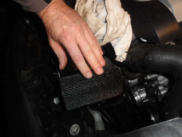

aufgeschreckt durch die neuen Antworten habe ich gleich mal den Filter gezogen. Erneut war es schwarz. Zwar nicht so extrem wie beim ersten mal, aber halt schwarz. Dann habe ich denn Ölstand kontrolliert und war geschockt > Überfüllt! Ich habe seit dem letzten Ölwechsel nichts nachgekippt! Ich musste etwa 1 Liter abpumpen um in den "Normalen Bereich" gem. Ölpeilstab zu kommen.Ich glaube das ist eindeutig new_cry.gif
Original kostet die Pumpe ca. 360€. Eine Pumpe von Pierburg kostet 225€. Die tuts doch oder?
Übrigens habe ich gelesen, dass man die Kraftstoffpumpe auf interne Undichtigkeit prüfen kann. Dabei werden Vor- und Rücklauf an der Pumpe getrennt. Einer davon wird verschlossen und ein Manometer daran angeschlossen. Auf den anderen gibt man max. 1 bar Druck drauf und stellt die Luftzufuhr ab. Wird der Druck nicht gehalten ist die Tandempumpe undicht.
 Dieselfilter schwarz, Motoröl im Kraftstoff
 Dateigröße:  130.34 KB
 Angeschaut:  7803 mal
LG Malzhirn

Tja in dem Fall, würde ich auch über einen Austausch der Tandempumpe denken.
Der BMM samt seiner Software bezüglich des DPF's lässt aber auch gerne während der aktiven Regenerationsphase etwas Diesel am Zylinder vorbei ins Motoröl gelangen. Aber 1L auf die km ist ganz schön viel.
