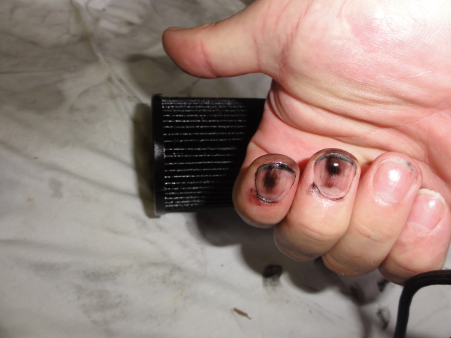

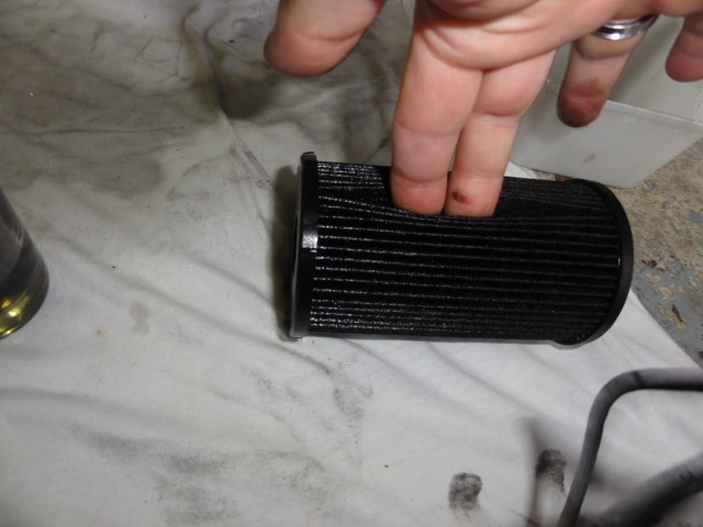

ich habe heute an meinem Altea 2.0 TDI BMM den Kraftstofffilter ausgetauscht. Ich denke es ist der erste Kraftstofffilter wechsel. Dabei ist mir die schwarze Färbung des Dieselkraftstoffs aufgefallen. Laufen tut der Motor völlig normal. Laufleistung 63.000Km. Woher kann die schwarze Verfärbung kommen? Motoröl? Wenn ja, woher?

theoretisch kann es beim BMM Motor eine Verbindung Motoröl - Kraftstoff im ZK geben, z.B. durch einen Riss.
In der Praxis wird auch manchmal Motoröl gewinnbringend an Tankstellen entsorgt, diesen Fall hatte ich vermutlich vor einigen Jahren in Nürnberg, als alle transparenten Schläuche im Motorraum plötzlich schwarz wurden.
Wie sieht das Motoröl aus, wird es weniger, mehr oder ist es "verdünnt"?

Motorölverbrauch oder Dieselgeruch (im Ventildeckel) ist keiner feststellbar!

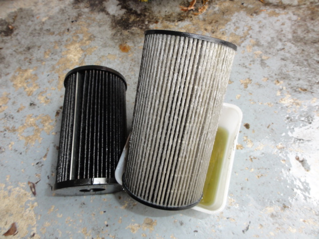

Ich habe das Filterelement jetzt nochmal ausgetauscht. Sieht viel besser aus als vorher. Links der erste rechts der zweite Filter. Ich werde nach 2-3 Tankfüllungen noch einmal eine Kontrolle durchführen.
Da sich die Pegelstände des Motors nicht geändert haben, scheint es (glücklicherweise) wohl nur gepanschter Kraftstoff gewesen zu sein icon_wink.gif

für mich sieht das nicht unbedingt nach gepanschtem Diesel aus, sondern nach Alterungsprodukten der Biodieselbeimischung. Eine genaue Aussage ist nur nach Analyse der Rückstände möglich.
