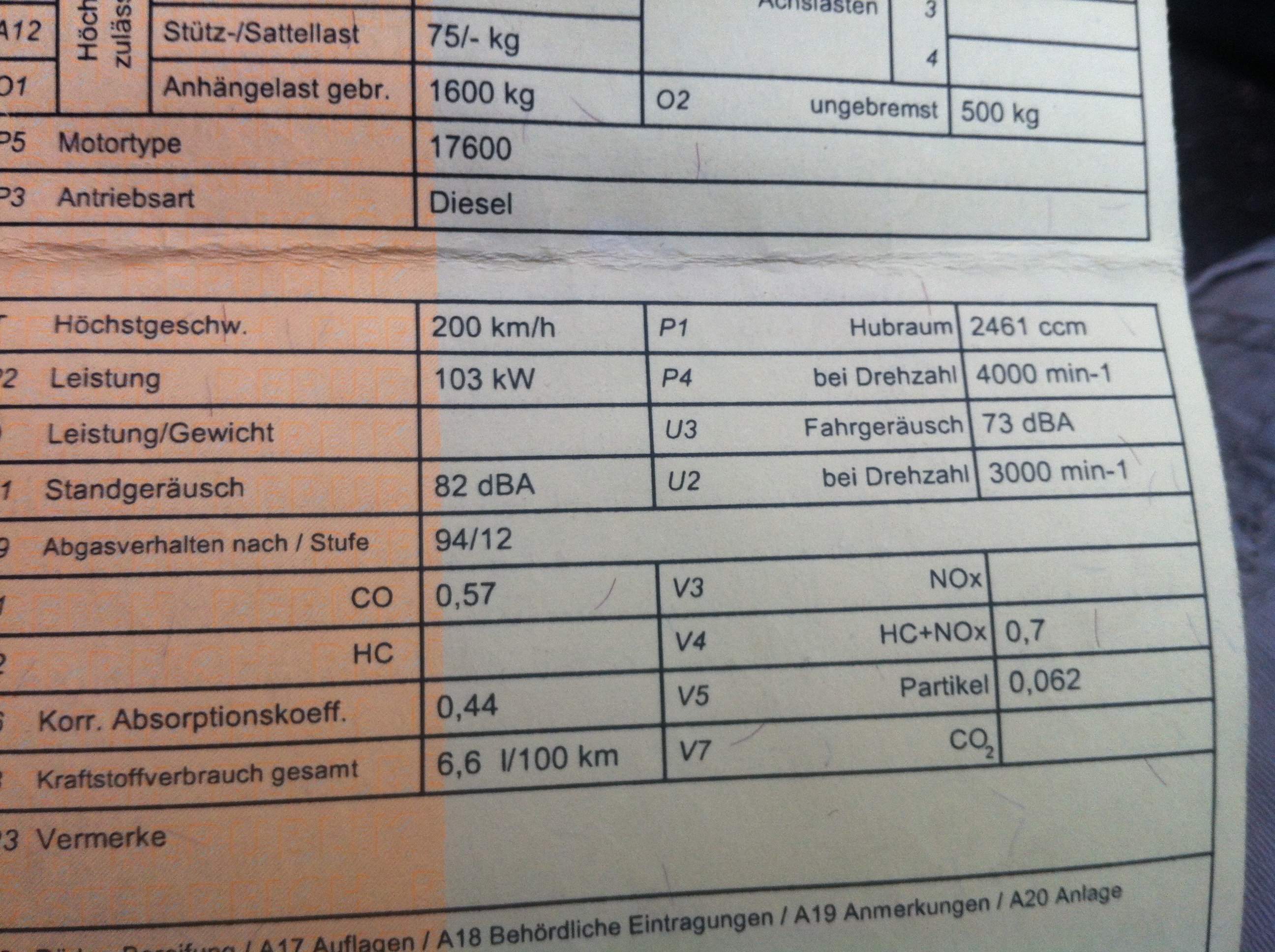

anbei im Anhang die Daten aus der Zulassung des Autos. "Korr. Absorbationskoeff." ist der Wert, der als Trübungswert herangezogen wird. Da ist auch keine Einheit oder so - es ist alles etwas kryptisch.
Auch, warum der Wert so gering sein soll - gerade beim AEL - im t4wiki gibt es z.B. eine Liste, da sind zu dem Motor 1,5 angegeben...
Was ist bei euch an Wert gefordert?

Der Absorptionskoeffizient k ( kappa) ist wie folgt definiert:
k = 1/L * l * n * ( 1 - N/100) , wobei
k = Koeffizient in 1/m
L = Länge der Absorptionsstrecke in m
l = Hubraum des Motors in l
n = Drehzahl des Motors in 1/min
und N = linearer Skalenwert 1 - 100
In deinen Fahrzeugpapieren steht halt der "Auslegungswert". Den TÜV interessiert aber der Vorgabewert. Liegst du in der gesetzlichen Grenze passt alles...

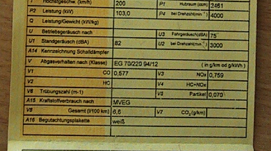

danke - das verstehe ich zwar nicht, aber - hat dann der Prüfer einen Fehler gemacht oder wie? Er hat den Wert 0,44 in seinen Computer eingegeben - erreicht hab ich mit dem einem Fahrzeug 0,90 (was meiner Ansicht nach gar nicht so schlecht ist) - mit dem anderen Fahrzeug um die 1,5 (normal).
VIEL interessanter finde ich aber nun die Zulassung am zweiten Fahrzeug - wenn man die gleiche Zeile ansieht dann steht da WAS ANDERES (siehe Anhang).
Das bedeutet, der Prüfer hat einfach nicht genau geschaut?
Was wäre nun der Trübungswert - wenn man das nach der Formel ausrechnet (sorry, Mathe ist nicht mein Thema) ?
DANKE
gruß
 Dateigröße:  553.75 KB
 Angeschaut:  9509 mal

Des Pudels Kern sind Änderungen der AU Vorschriften, die national über die EU-Grenzwerte hinaus möglich sind. Österreich hat das wohl schon früher gemacht (edit: 2004?), und Deutschland zum 1.7.2012. (dazu mal unter AU Richtlinie 2012 suchen).
Kurzgefaßt:
- AU Grenzwert = Plakettenwert, auf dem Typschild angegeben (in einem rechteckigen Kasten);
- wenn nicht vorhanden: Herstellersollwert;
- wenn auch nicht vorhanden: 2,5 m-1 bei EZ vor dem 1.10.2006, sonst 1,5 m-1.
Weiter oben hatte ich mich schon auf einen Grenzwert von 2,0 bei meinem 1Z bezogen, das könnte der Herstellersollwert sein, da ein Plakettenwert nicht vorhanden ist.
Gibt´s Vorschläge, wo sich Herstellersollwerte finden? Die wären vielleicht von allgemeinem Interesse.
lg

INFO von VolvoAustria:
grundsätzlich ist der angegebene Wert von 0,44 eine Werksangabe und korrekt.
Es handelt sich dabei aber um den genehmigten Messwert und nicht den Grenzwert für einen Abgastest, das ist uns bekannt.
Ich darf meine Fahrgestellnummern übersenden, dann bekomme ich eine schriftliche Bestätigung für meine Autos zugesand.
