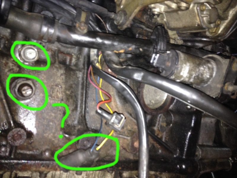

Eine Frage noch:
Kann jemand die beiden Kabelfarben der zwei Öldruckschalter benennen ?
Gruesse

Beitrag12-07-2014, 21:04    Titel: Zitieren
Gelb kommt an den unteren.
