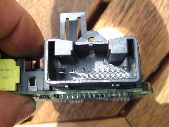

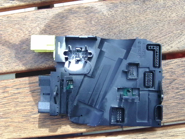

Soderle, das Lenk Steuergerät 1K0 953 549 AF ist raus, keine Pins sind verbogen gewesen, auch jetzt nicht. Kein Hinweis auf eine schlechte Kontaktierung soweit ich es sehe. icon_sad.gif

Hallo, nun bin ich länger mit frei zugänglichem Lenksteuergerät gefahren um daran wackeln zu können wenn was spinnt und bislang kein Problem mehr.
Gemacht hatte ich nun:
LSG und Blinkerschalter mit Wickelspule und Beleuchtungsmodul darunter ab und wieder angebaut, Stecker gut festgedrückt, auch die vom ZAS hinten.
nach Einbau ging zunächst einmal nicht zu starten.! Kein Anlasser.
Dann Zündung aus, Fahrzeug verschlossen und wieder auf. Fehlerspeicher der Wefahrsperre ausgelesen- leer. War immer leer.
KI und Blinker / Wischerschalter ohne Fehler.
Alle Schlüssel sind erkannt und Startberechtigung Ja.
Der Schlüssel im KI leuchtet nach Zündung ein immer erst 5 Sec und geht dann aus, das ist normal, mir aber nicht aufgefallen.
Start ist auch während dem Leuchten des Schlüsselsymbols nun immer möglich.
Als spor. Fehler sehe ich entweder das Zündschloss oder den Stecker hierzu an, der nicht richtig kontaktiert war.
Ich war beim Einbau des Blinkerhebels wirklich vorsichtig und hatte nichts mit Gewalt gemacht, drum bin ich einigermaßen entmutigt, doch ggf. einen Fehler gesetzt zu haben.
Den einzigen Fehler, den ich sehe, ist vl das LSG nicht ganz mit abgebaut zu haben.
Den immer erkannten Fehler der Xenon? LWR habe ich ausprogramiert, weil ich denke der das ist nicht verbaut ohne Xenon. Oder ist da das Handrädchen am Lichtschalter gemeint?
Gruß, der Teileklaus
Fiat 500, Einkaufswagen

Einmal an dem Lenksteuergerät etwas hochgedrückt und wieder runter, schon ging es wieder zu starten.
Dann weisst du wo du suchen musst...... wenn man sich das Gelumpe mal mit Verstand ansieht, könnte man sich wundern, dass das überhaupt schon mal funktioniert hat...
Evt. mal die Kontaktierung prüfen und (falls möglich) das STG auf kalte Lötstellen untersuchen....

Die schlechten Lötpunkte müssten blasser und nicht so glatt spiegelnd erscheinen. Das hatte ich beim ersten Mal schon mit der Lupe im Sonnenlicht gesucht.
Mitglied seit: 14.04.2012
Beitrag02-09-2014, 11:42    Titel: Zitieren
An den äusseren Randzonen der Lötstelle bildet sich umlaufend ein minimaler Spalt/Abgrenzung, wenn man mit der Lupe schaut. Wenn man das Ding schon mal offen hat, entsprechendes Equipment zur Verfügung steht, würde ich alles kritische nachlöten... wenn möglich.
