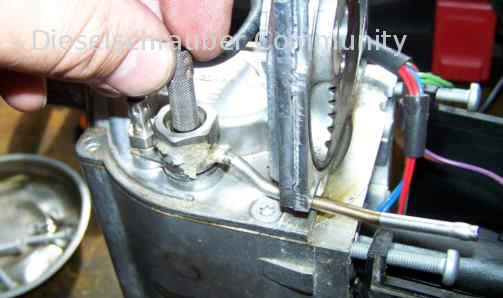

Hier ist Lektüre über die Dosierpumpe und deren Sieb:
https://www.sgaf.de/content/dosierpumpe-fuer-zuheizer-253065
Auslitern geht hier auch.Das Soll der Brennstofffördermenge einer 3kw JE Heizung beträgt ungefähr 7-8 ccm in 90 sec.Heizung einschalten und Dieselleitung in einen Messbehälter.45 sec nach dem Einschalten wird die Pumpe vom Stg für 90 sec angetaktet.Nach der Messung wieder ausschalten.Bitte nicht direkt mit 12 V beaufschlagen.

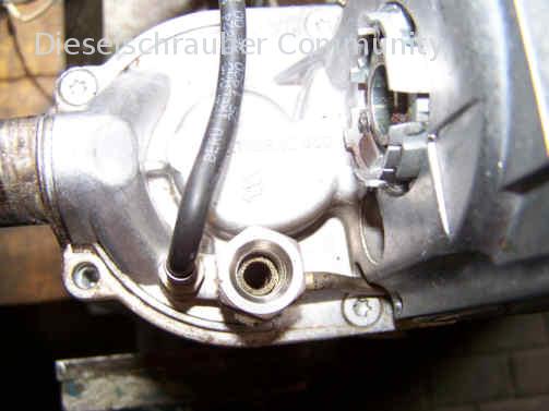

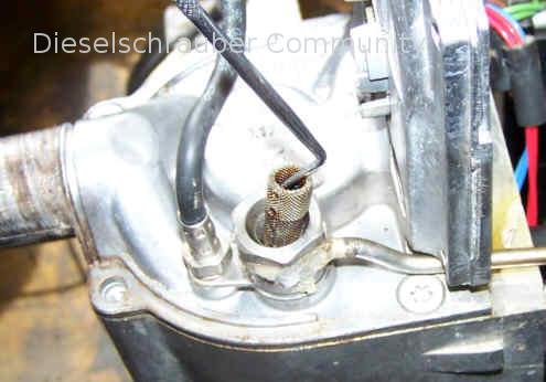

Hab dann nochmal die Pumpe ausgebaut, und mit Gewalt die Verschraubung geöffnet, und das Sieb saubergemacht, war aber nicht wirklich was drin.
Die Heizung verhält sich wie in der Literatur, Gebläse läuft leicht an, dann setzt die Pumpe langsam ein, Gebläse läuft hoch, Heizung qualmt 1 min, dann versucht die nochmal einen Startvorgang.

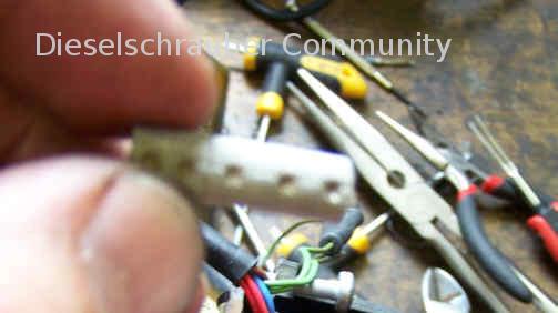

Also das Massekabel am Stecker war halb weggefault, wie auf den Bildern, das hab ich gemacht, hat aber nix gebracht.

Ich hab dann einfach das (alte) Flammschutzsieb an der Glühkerze entfernt, und nochmal probiert.
Siehe da, Zuheizer startet sofort, hab es 4 x probiert.
Na sowas, und so schlecht sieht das Flammschutzsieb gar nicht aus. Hatte das im Winter ja schon sauber gemacht. Innen ist zwar noch ein kleiner Ruß-Batzen, aber da muss man schon genau hinsehen. Wie so ein Sieb neu aussieht, weiss ich aber auch nicht.
Gebt mal bitte einen Tipp:
So lassen, ohne das Flammschutzsieb, oder ein neues bestellen und einbauen?
Weiss jemand, wie weit das normalerweise eingesteckt wird?
Meines war sehr weit drin. Also vielleicht zur Hälfte.

Sooo, also ein neues Flammschutzsieb ist eingebaut, der Zuheizer startet sofort und rauchfrei und zuverlässig.
Ist natürlich schon nicht schlecht, über 30 € für das kleine Drahtgeflecht zu bezahlen.
Aber ich denke, das war es. Und nichts anderes.

Hallo!
Bitte? Wo kaufst Du das denn ein? Das gestufte Sieb beispielsweise heisst Eberspächer 252121990113 und kostet derzeit 11,34 EUR netto. Kannste ganz normal beim PVPässler oder beim Stahlgruber ordern. Minus Rabatt dann halt noch.
Morgen früh muss ich einen Alhambra 5kw Zuheizer machen bei dem der Flammwächter hinüber ist.Das Sieb fliegt bei dem vorbeugend mit raus. Ist mir egal wie das aussieht.Für 10 Euro gehe ich auf Nummer sicher. Ich würde nie auf die Idee kommen, das Teil auszublasen oder ein altes wieder ein einzubauen.
Das Teil ist ein potentieller Störenfried.
Ich habe mir mal erlaubt, zum besseren Verständnis für alle ein paar Bildchen mit anzuhängen. Genauso wie es gezeigt wird, musst Du das einbauen. Die 4 Schweisspunkte entgegen der Seite wo der Sprit einläuft.
 Edit:Ich hänge mal noch ein weiteres Bild vom eingebauten Sieb dran weil nach der Einbautiefe gefragt wurde.Die ist sozusagen "bis Anschlag".Sieht von aussen ungefähr aus wie auf diesem Bild.
