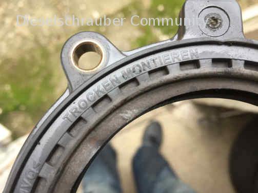

Genau.Trocken einbauen und da kommt keine weitere Dichtung darunter.

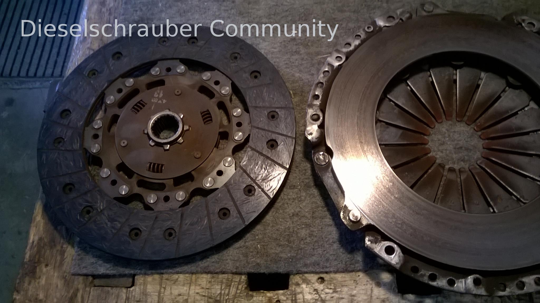

Also zerlegt ist alles. Das ZMS ist erwartungsgemäß hin. Die Kupplung hingegen sieht nicht viel schlechter aus als die Neue. Nun gut, kommt aber klar mit raus. Schon alleine weil das verbaute ZMS von Sachs ist und das neue von LuK.
Bin mal gespannt ob wir das heute abend zusammenbekommen. Ist auf der Grube nicht ganz so toll...

Zum Thema Entlüftung: Ich habe das Ausrücklager / Nehmerzylinderteil zusammengedrückt und dann beim Loslassen Bremsflüssigkeit aus der Flasche angesaugt. Alles eingebaut, ein paar mal gepumpt. Einmal bei getretener Kupplung den Entlüftungsnippel geöffnet, da kam etwas Luft und dann saubere Bremsflüssigkeit.
Probefahrt: Jetzt bin ich traurig, die Karre fährt wie neu, wie könnte ich sie nur verschenken  , naja sie ist in sehr guten Händen.

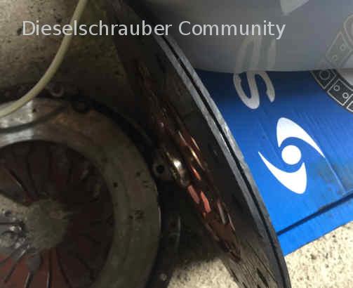

Was mich echt wundert ist der Zustand der originalen Kupplung, es fehlen 1,1 mm im Vergleich zur Neuen, bis auf die Nieten wäre noch reichlich Fleisch. Das ZMS war aber tot. Das Ausrücklager / Nehmerzylinder war auch fertig. Was auch das Trennen der Kupplung zum letzten cm hin erklären dürfte.

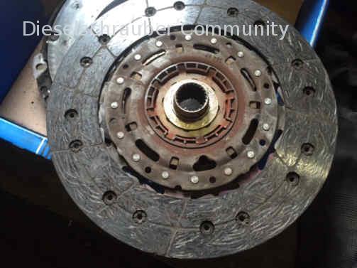

Das war bei mir auch so bei beiden Kupplungen. Vom Belag der Scheibe fehlte nichts weiter gemessen an der Laufleistung von mehreren 100tkm.
Die andere Kupplungsscheibe sah ganz ähnlich aus. Beim Golf war Sachs Erstausrüster und beim Sharan war es Luk.

Vor unserem Carport geht es einen kleinen Anstieg bis zur Ausfahrt hinauf. Meine Frau lässt dort seitdem wir den Sharan haben (2007) eigentlich jedesmal die Kupplung schleifen.
Speziell bei der Kupplung von dem Auto hätte ich was anderes erwartet. Aber man sieht ja, alles im bester Ordnung was den Abrieb vom Reibbelag betrifft.
