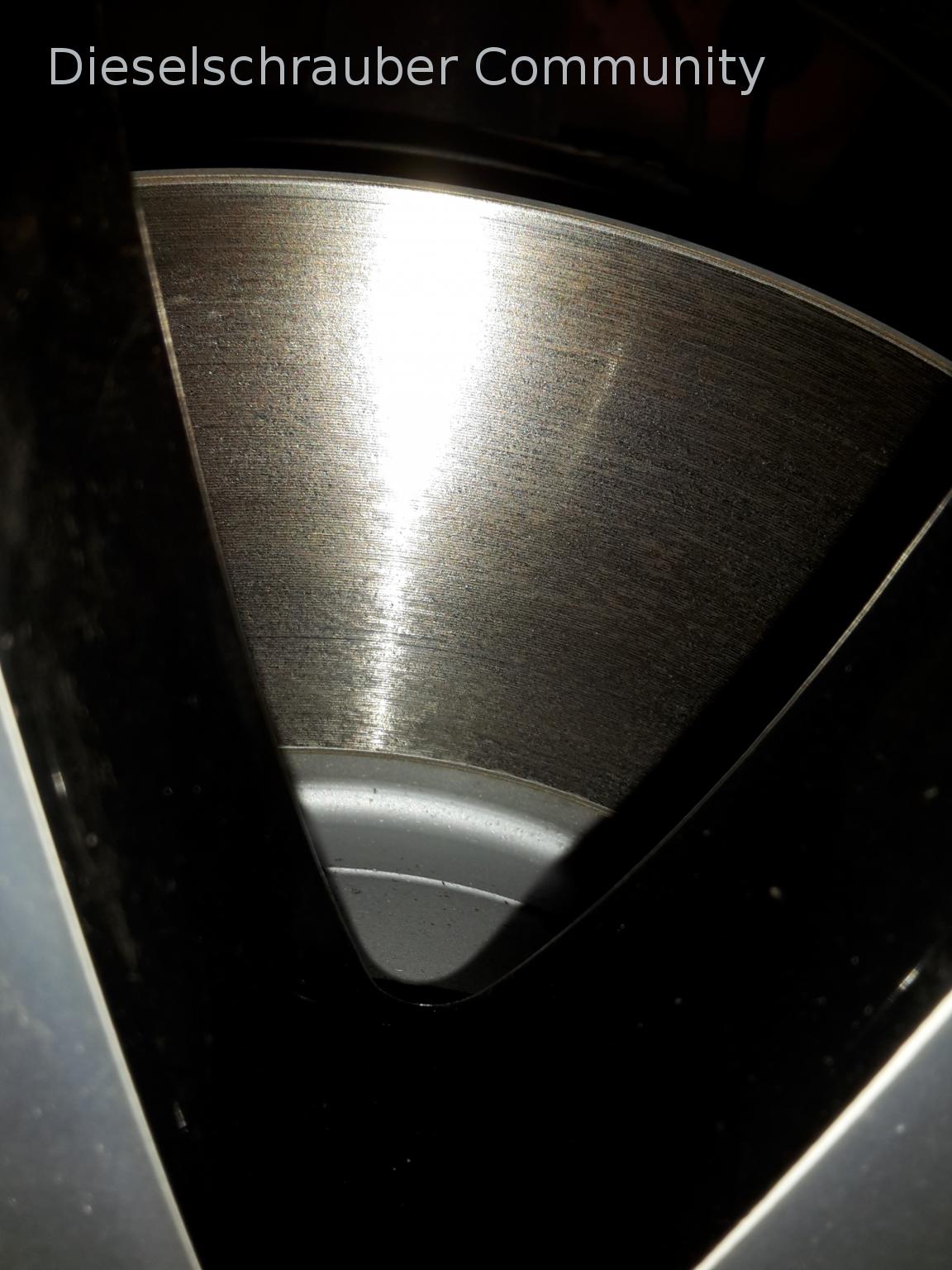

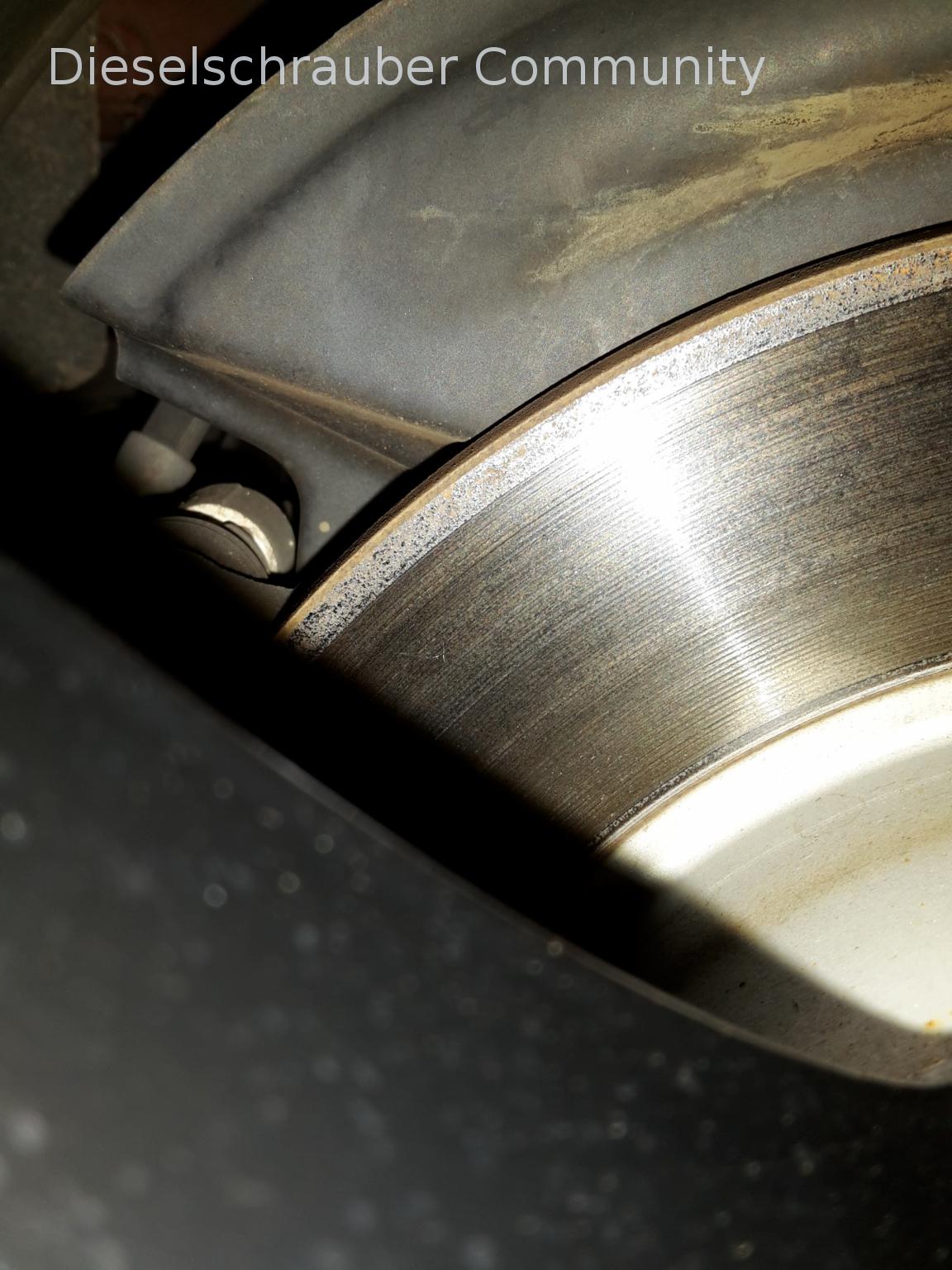

Roger Profi-Schrauber
Mitglied seit: 11.10.2002 Beiträge: 3035 Karma: +88 / -0 Wohnort: Rodgau 2017 Volkswagen Golf Premium Support
03-05-2016, 21:34 Titel: |
Zitieren |
ich will die Teile ja nicht um jeden Preis verteidigen, aber ich habe sie jetzt hinten 30tkm und einen Winter drauf. Man sieht immer noch die Rillen der Erstbearbeitung, wie sie am Anfang unter dem Schutzlack aufgetaucht sind (siehe Bilder). Die Scheiben zeigen dickenmäßig keinen Verschleiß, es ist kein Grat spürbar.
Vorne habe ich sie jetzt erst 1500km drauf, sehen natürlich noch gut aus. Die Bremsleistung aus Vmax ist nicht so dolle, spürbares Fading. Kann aber daran liegen, dass das die bisher einzige Starkbremsung aus diesem Tempo war. Werde das mal beobachten. Aus zivileren Geschwindigkeiten ist die Wirkung von Anfang an unauffällig ggü. der Serie.

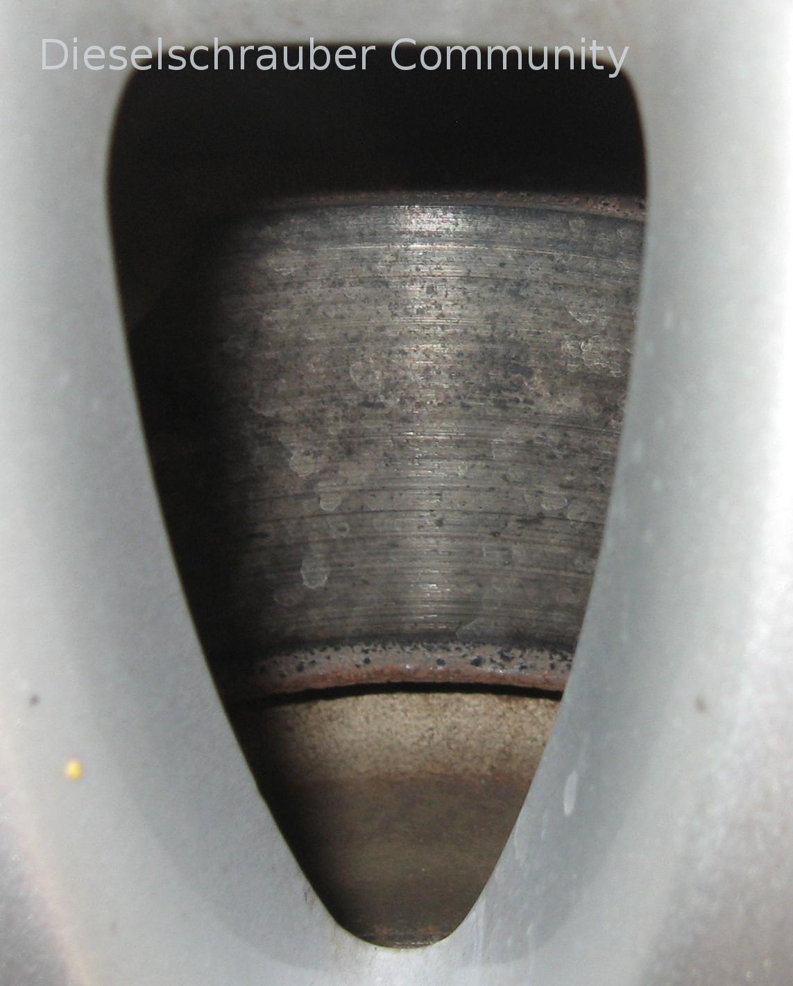

dieselschrauber Administrator
Mitglied seit: 12.04.2002 Beiträge: 17991 Karma: +781 / -0 Wohnort: St.Gallen 2018 Volkswagen T6
04-05-2016, 9:53 Titel: |
Zitieren |
So sehen die Bremsscheiben nach geschätzt 30.000km bei mir aus...
04-05-2016, 10:06 Titel: |
Zitieren |
Hmm. Nicht ganz so schön, aber IMO noch nicht beunruhigend.
War das nach Standzeit (wegen den angetrockneten Tropfen) ?
Bei MT wurden tlw. schon Bilder von VW-Originalscheiben gezeigt, die wesentlich riefiger aussahen.
Wenn sich das Highspeed-Fading noch gibt, bin ich zufrieden. Das dauernde Felgenschrubben ging mir zuletzt total auf den Keks. Ein Wohltat, dass das jetzt entfällt.
04-05-2016, 11:21 Titel: |
Zitieren |
Zitat: | | War das nach Standzeit (wegen den angetrockneten Tropfen) ? |
Nein, ich bin sogar extra 2x Serpentinenstrasse rauf und runter um ordentlich zu bremsen. War vorher noch schlimmer.
Zitat: | | Wenn sich das Highspeed-Fading noch gibt, bin ich zufrieden. |
Bei mir ist es so, daß die Bremse zuerst nur wenig packt und je heißer sie wird, desto besser. Fahre aber mit dem Auto nicht permanent Formel 1, so daß mir das wenig bringt...
