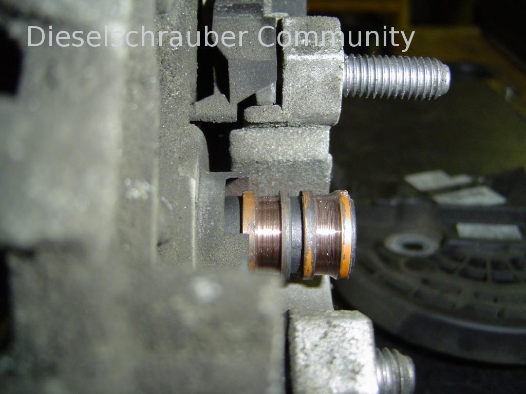

Auch wenn es nicht dazugehört:
Das Fahrzeug hat schon paar Jährchen auf dem Buckel, ob es den nächsten Generatorfrelaufwechsel miterlebt, sei dahingestellt.
Wechselintervall beim T5 mit AXE sind hier 180000km; und da hab ich den Schleifring schon wechseln müssen...
Die Lima an der Konsole wieder zentrieren (beim T5), ist ne andere Geschichte, auf die ich nicht eingehen möchte... icon_twisted.gif
 Schleifring Lichtmaschine
