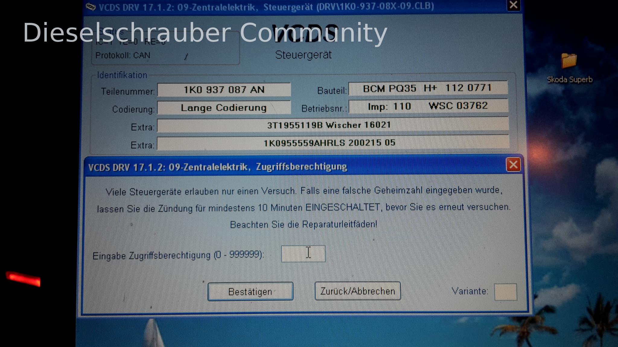

Bei den Anpassungen scheitert es an der Zugriffsberechtigung. Es wird mir kein Pin angezeigt

Ich bin mir sicher, er wird angezeigt. VCDS macht das für so gut wie jedes STG. Für das STG09 sollte 20113 funktionieren.
Im STG 01 (Motor) die Codierung für Start/Stop zu ändern bringt nichts, da die Funktion vermutlich eben vom STG 09 kontrolliert wird, und deshalb jede Änderung im STG 01 von Gesamtsystem zurückgesetzt wird.

Code funktioniert leider auch nicht.

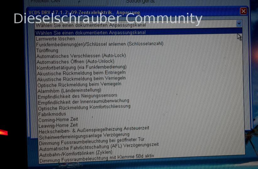

Im Anhang sind die Bilder wo man sehen kann, dass kein Code angezeigt wird und was unter Anpassungen steht. Unter den Anpassungen müsste mehr sein. Dort wird laut einem Herren die Codierung zwecks Start Stop durchgeführt. Oder ich hab ein besonderes Modell vom Superb damit ich nicht viel verändern kann. icon_sad.gif
Deshalb die Frage nach dem Steuergeräteabbild (Mapping).
Erst mal ist dazu aber das Problem mit dem Login zu lösen.

Beitrag30-01-2017, 21:13    Titel: Zitieren
Habe jetzt schon mehrere Codes probiert. Wovon keiner die Freigabe erbrachte.

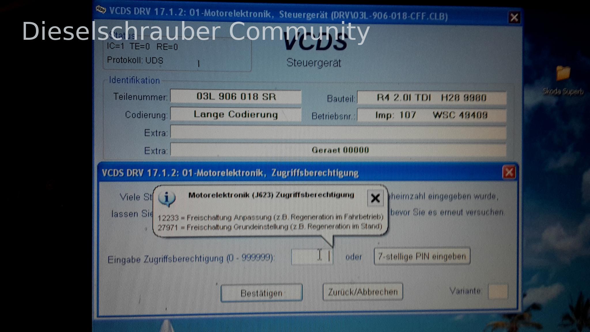

Bekommst Du denn bei irgendeinem beliebigen der Steuergeräte den Hinweis (Ballontip) für den Login?
[email protected]
Mitglied seit: 20.04.2008
Beiträge: 31
Beitrag01-02-2017, 18:45    Titel: Zitieren
Hab gerade mal geguckt. Bei denen wo ich es probiert habe, funktioniert es nicht. Beim MSG zeigt es die zur Regeneration an.
