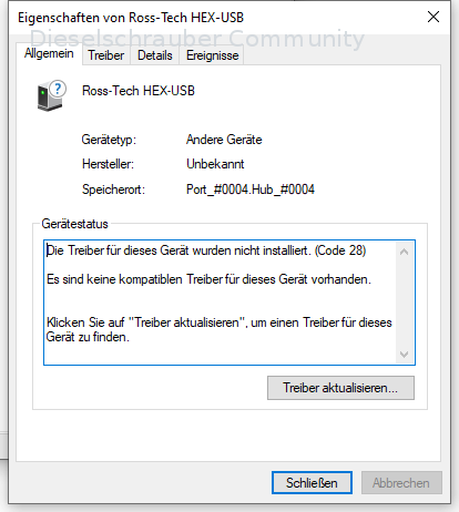

Hallo Rainer, dank dem auseinandersetzen mit Windows 10 Dialogfelder habe ich jetzt ich im Geräte Manager gesehen dass tatsächlich der HEX-USB Treiber nicht installiert oder aktualisiert wurde. Warum auch immer...
Treiber suche auf PC gestartet und installiert und nun wurde das Interface erkannt! icon_biggrin.gif
Morgen geht es ans Auto. Sollte nun wohl klappen.
werde berichten.
Vielen dank für den Input; man kommt sich dann manchmal ein wenig doof vor wenn es schlussendlich nur an einer Kleinigkeit gelegen hat.
fand mich mit XP besser zurecht...
Gruss aus dem Tessin Matteo

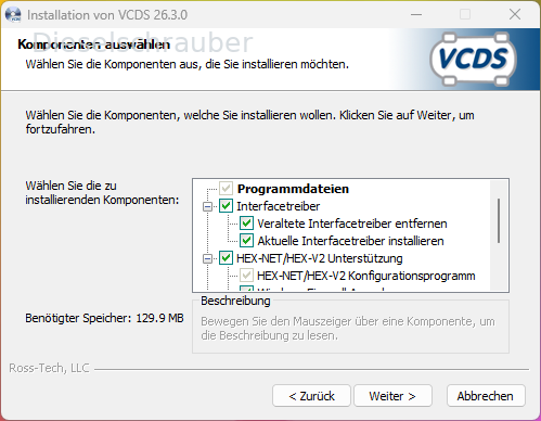

Hallo zusammen,
leider muss ich den Beitrag hochschieben, habe zwischenzeitlich nach Update auf 26.3.0 das gleiche Problem. Interface nicht gefunden. USB-Bibliothek 03.02.07 gibt es eine Lösung? Geräte Manager möchte nicht damit arbeiten. Hex-USB + CAN Windows 11
Beiträge: 18128
Beitrag02-06-2026, 12:36    Titel: Re: Gleiches Problem Zitieren
gtone hat folgendes geschrieben:
Hallo zusammen,
Im Installations "Baummenü" die "Legacy Treiber" installieren, die sind normal deaktiviert da seit 10 Jahren nicht mehr produziert.
Neueste VCDS 26.3 aus dem Kundenkonto funktioniert die Installation ansonsten?
LG, Rainer

Danke schon einmal für die Antwort, ich glaube die Legacy Treiber fehlen bei der neuesten Version, kann das sein?
