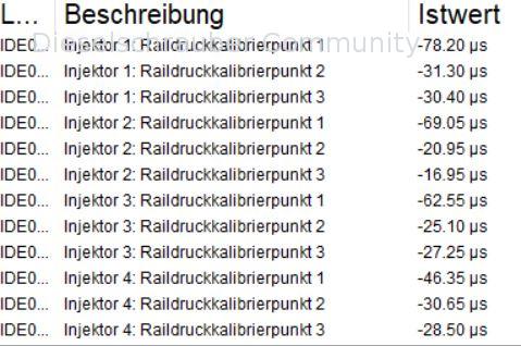

Ja das weiß ich und ich bin noch nicht sooo lange mit den Diesel zu Gange. War immer ein Benzinfan.Ich habe mal eine Logfahrt gemacht:

die Werte der LLR haben sich seit Deiner letzten Veröffentlichung aber deutlich verändert.
Was aber auch auffällt, sind die deutlich negativen Werte der Raildruckkalibrierung bei allen Zylindern. Die Düsen spritzen sehr leicht ein (gehen sehr leicht auf). Inkontinent möchte ich (noch) nicht sagen, aber es würde manches erklären.
Vielleicht weiß ein Kollege hier mehr.
Die im MSG eingetragenen Korrekturwerte sind die auf den Einspritzdüsen eingeprägten?
