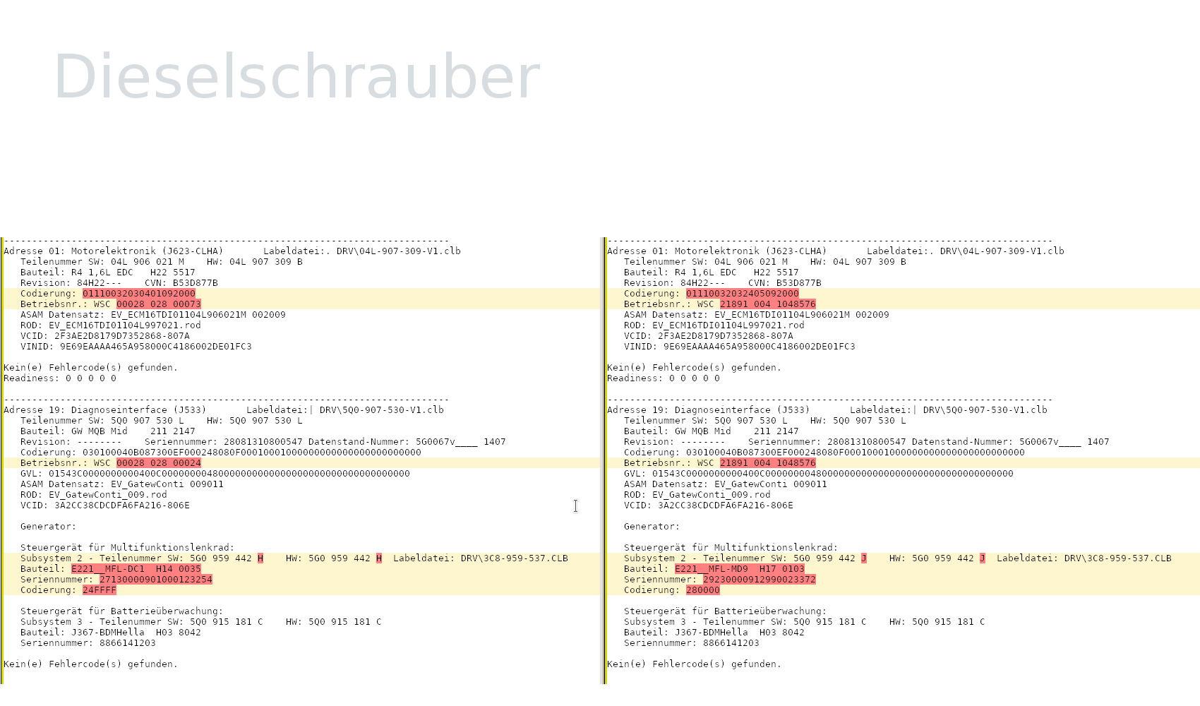

Die Freischaltung über den Server in WOB hat problemlos geklappt und war in wenigen Minuten erledigt. Preis mit 57€ IMO ok.
Geändert wurden die Adressen 01, 16 und 19, wobei nur 01 und 19 Änderungen in der Codierung aufweisen.
16 hat die identische Codierung behalten, aber durch die Änderung einen neuen WSC (vermutlich den, des ausführenden Händlers) bekommen.
Leider habe ich es versäumt, vorher einen Snapshot der Anpassungskanäle zu machen icon_cry.gif was also in der 16 wie geändert wurde,
lässt sich leider nicht mehr nachvollziehen.
Gibt es einen Autoscan des neuen Zustands?
Log-WVWZZZAUZEP_____-243411km.txt

Zur späteren Verwendung
 Dateigröße:  81.48 KB
