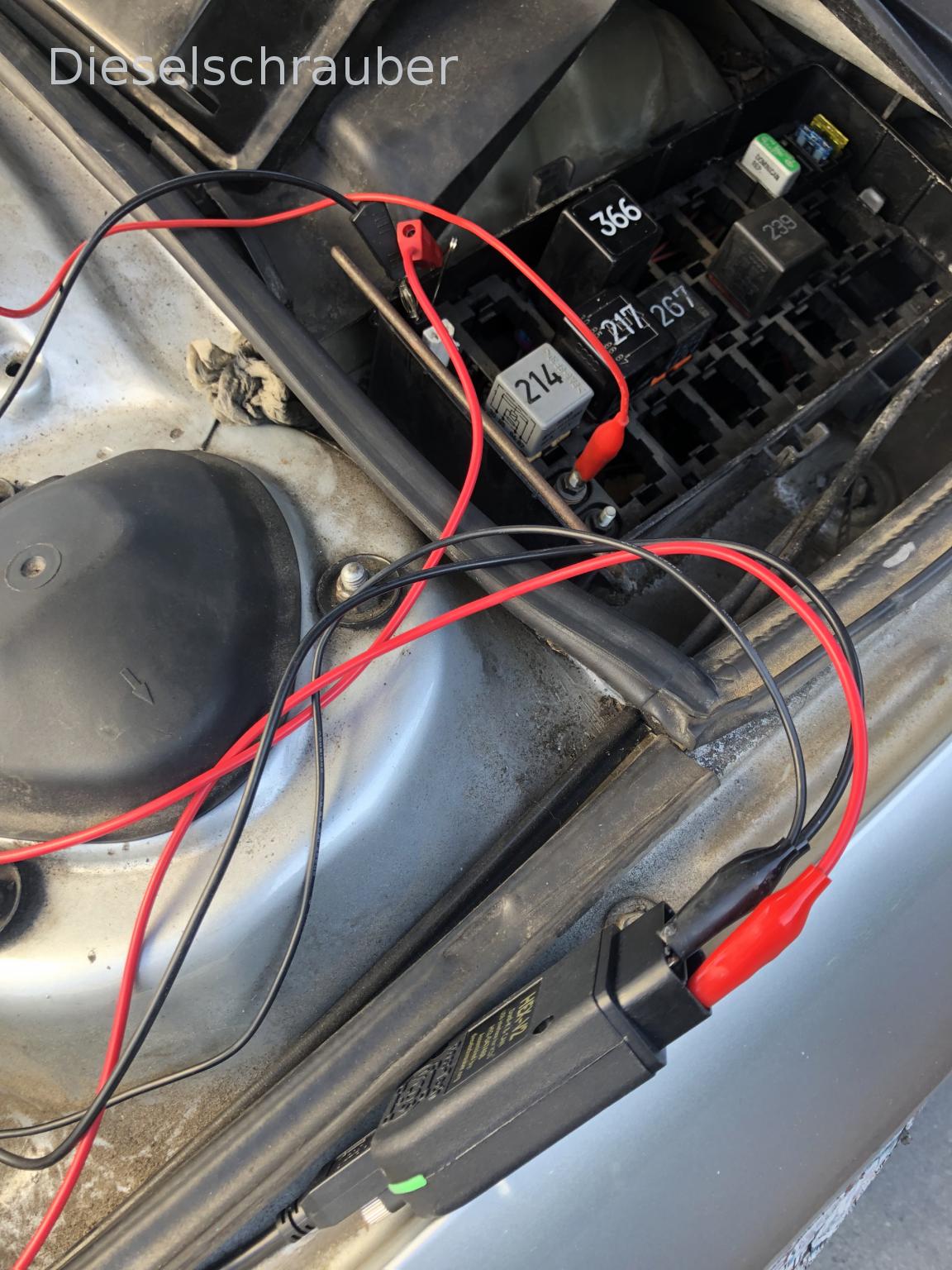

Es ist die 2x2 Kabelpeitsche bzw. die Kontaktierung der Kontakte am Fahrzeug oder OBD-Stecker.
Habe das Interface mal mit ner abenteuerlichen Konstruktion angeklemmt und jetzt kann ich auslesen.
Habe natürlich vorher schon auch die 2x2 durchgemessen, kann aber nach wie vor keinen Defekt finden. Habe es auch gerade aufgemacht (ist verklipst). Sieht alles tutti aus und es ist überall Durchgang auf den Kabeln. Muss wohl irgendwie nicht richtig kontaktieren an Fahrzeug oder OBD…
Danke an alle Helfer!
