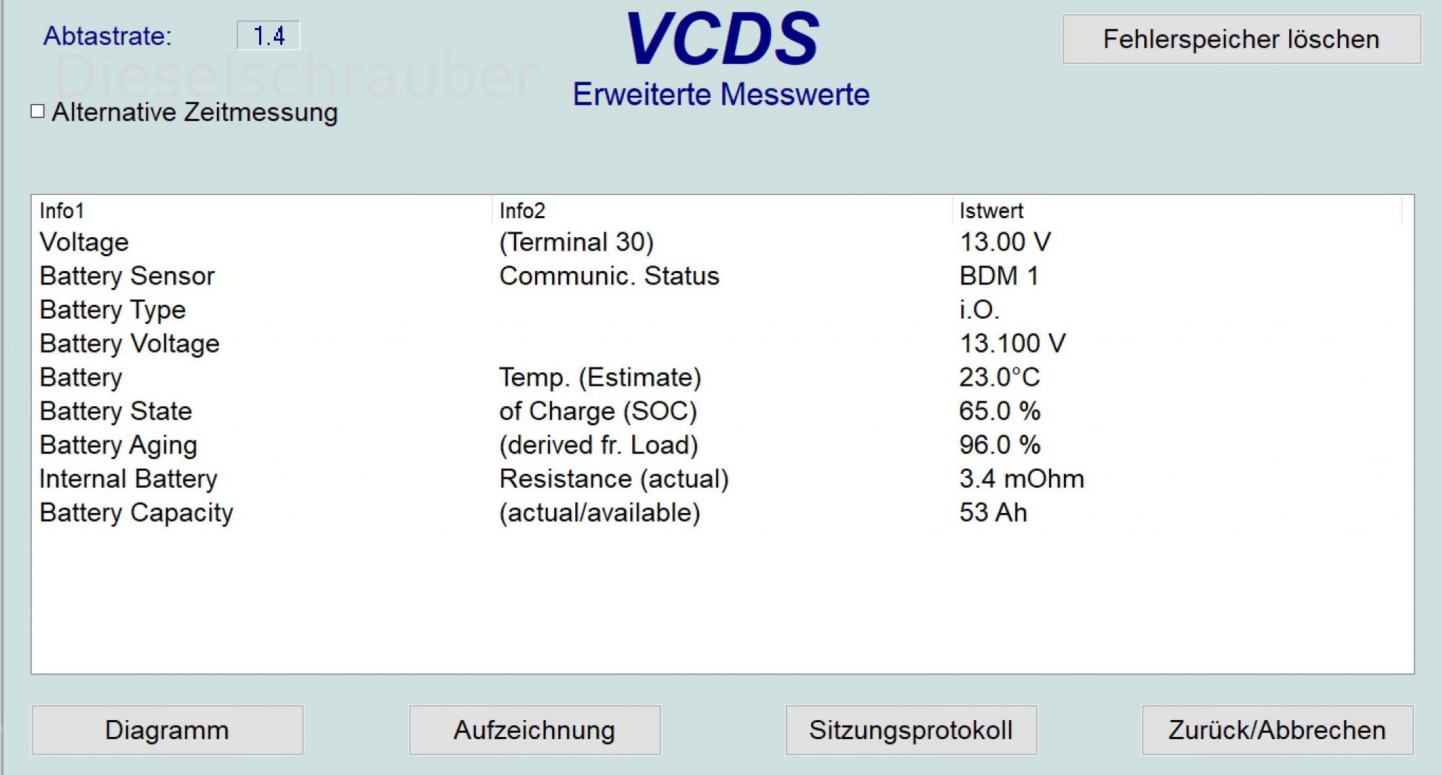

Beitrag12-05-2023, 11:51    Titel: Zitieren
Hallo Andreas,
als Alternative zum Multimeter bietet sich auch das VCDS an.
Hier lassen sich die gesammelten Werte vom IBS abfragen.
Für einen ersten Check finden sich hier sämtliche Daten komfortabel wieder. Je nach IBS lässt sich bei AGM Akkus sogar noch der SOH abfragen.

Der Innenwiderstand wird mir mit 4,8mOhm angezeigt. Die Batteriealterung mit knapp 80%.
Andreas
