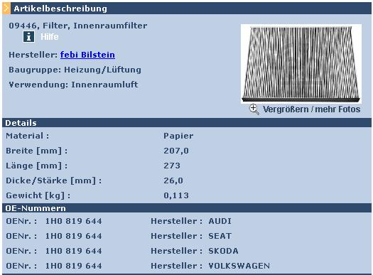

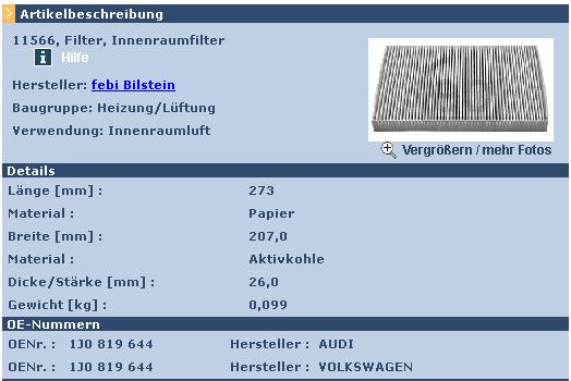

hab mal bisschen bei autoteile.cc gestöbert.
Und im Bezug auf dieses Thema habe ich auch ein Aktivkohlefilter für Innenraum meines Golf 3 gefunden.
Sind beide von FEBI und besitzen gleiche Abmaße.
Wieso verkauft der Freundlicher keine Aktivkohlefilter für G3?
Deswegen musste Martin ja auch anderen Halterahmen von G4 verbauen.
Der Aufwand hätte auch bisschen kleiner ausfallen können, was meint Ihr?
Achtet mal aufs Gewicht. Ist da irgendwo der Wurm drinn?
Gruß, Georg

Beitrag01-12-2004, 15:10    Titel: Zitieren
Da hat Febi nen Fehler.
Ich habe diese beiden Filter in der Hand.
Der 1H0 ist definitiv duenner als der 1J0 !
Allerdings habe ich gerade gesehn, dass es den 1J0 auch schon im G3 gab (aber nur mit dem geaenderten Rahmen - im Modell PR-2V5 - ich denke fuers Ausland)
