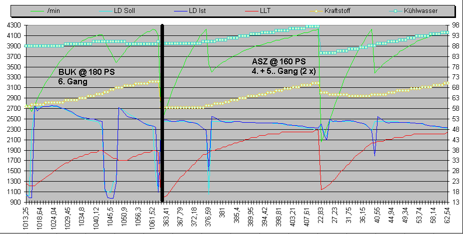

Nochmal zum Thema PDE-Dichtringe:
Ich habe ungefähr vergleichbare Logs vom BUK und ASZ gefunden: ca. 40 sec BAB-Bleifuß incl. Dieseltemperatur.
Da ein defekter mittlerer PDE-Dichtring die Dieselumwälzung im ZK offenbar erheblich beschleunigt (sonst würde die Prüfmethode anhand des Vorlaufdrucks beim Abklemmen des Rücklaufs nicht klappen), müßte sich IMO auch der Dieseltemperaturverlauf gegenüber komplett intakten PDE-Dichtungen deutlich ändern.
Laut Logdaten verhalten sich ASZ-Polo *) und BUK aber so fast-gleich, daß ich diese Möglichkeit nahezu ausschließen möchte . . . oder was meint Ihr?
*) der zickt beim Frost-Kaltstart nicht nennenswert rum
(Der BUK-Logteil ist etwas kürzer dargestellt, weil bei dem Log 3 MWB liefen; beim Polo waren es jeweils nur 2)
 Dateigröße:  18.78 KB
 Angeschaut:  1816 mal

Wie ist denn der Synchronisationswinkel bei dem ASZ?
Bei den alten ist das Fenster nur +- 3
Hast du mal probiert eine neue Batterie anzuklemmen?
Bei zwar noch guten Batterien kann es bei extremer Kälte dazu kommen
das am Motorsteuergerät kurz die Spannung abfällt und dadurch ist dann der Start verzögert oder holprig.

Mitglied seit: 13.04.2002
Beitrag15-12-2010, 13:04    Titel: Zitieren
Skoda Doc hat folgendes geschrieben:
Da liegen beide drin: der ASZ mit ca. -2, der BUK mit ca 0 bis -0,5.
Möchte ich für den BUK zu 95% ausschließen: als das Stotter-Video (Link auf S.1) enttand, dürfte die 72Ah-Batterie wohl ca. 1/2 Jahr alt gewesen sein.
Derzeit fahre ich (probeweise, ob man auch im Winter auf ca. 6 kg Batteriegewicht verzichten kann) mit einer 45Ah-Batterie, und die Kaltststarts sind zusammen mit den anderen Änderungen bisher eher besser als schlechter.
