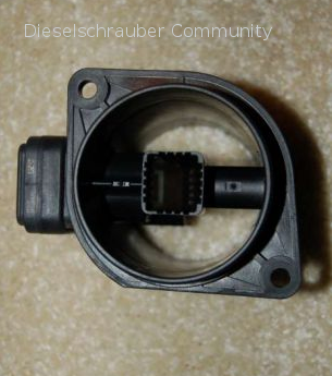

Ich nahm bisher an, sowas haette es herstellerguebergreifend nie ohne dieses Gitter gegeben?! icon_redface.gif

Die LMM der "neueren TDI´s haben teilweise keinen Strömungstransformator mehr.
Der des 1.6er, mit der Nr.03L906461 hat keinen.
Der 3.0 Tdi im A6 4F hat auch nur ein Drahtnetz, wohl gegen größere Partikel icon_wink.gif

so ein Gitter... äh... sorry... Strömungstransformator... kostet bestimmt 10 Cent in der Produktion. Bei einer Million Autos kann man also 100000 Euro einsparen. Wenn sich das nicht für VW gelohnt hat...
