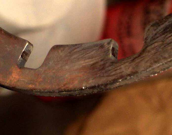

Meßwerte später mal. Habe meinen AKN wegen Geräuschentwicklung einen neuen Lader spendiert. Geräusch ist besser, nicht weg aber das gehört nicht hierhin.
Jedenfalls war das ganze eine gute Gelegenheit das alte Teil zu zerlegen. Hatte vor einem Jahr die VTG-Stange verkürzen müssen weil es so zwischen 1600 und 2000 Unterschwinger ohne vorherige Überschwinger gab, wohl wegen VTG-Betätigung nach Vorsteuerkennfeld statt echter Regelung. Hab dann einen Kompromiss zwischen o.g. Unter und den üblichen Überschwingern eingestellt. War natürlich werkwürdig weil niemand die VTG angerührt hatte, auch dem Vorbesitzer traue ich das nicht zu. Jedenfalls hat sich gezeigt, daß sowohl das Auge der VTG-Stange auf der "Verstellwelle" kräftig Spiel hat als auch die inneren "Verstellhebel" in dem genuteten Ring ausgeschlagen sind.
Bei einer Empfindlichkeit von einer Viertelumdrehung an der Stellschraube ist das schon viel. Zumal das Spiel zwischen Nutenring und Hebeln zweimal auftritt.
Natürlich sollte die VTG so konzipiert sein, daß die Schaufeln gezielt etwas aussermittig gelagert sind, damit sie immer an einer Seite anliegen. Dann würde auch eine Korrektur von Anschlag und Stangenlänge den Verschleiß ausgleichen können, auch wenn das offiziell nicht geht. Tatsache ist aber das die Nuten an beiden Seiten Verschleißspuren aufweisen. Ob es an der Reibung liegt oder ob man zugunsten einer kleinen Druckdose die Drehachse nicht zu weit vom Kräfteschwerpunkt entfernen wollte oder aber einfach gar nichts gedacht hat weiß ich nicht.
Mir ist aber heute klar geworden, weshalb Garrett Reparaturen im Sinne von neu Lagern ablehnt wenn nach einer gewissen Laufzeit der halbe Lader Schrott ist. Wenn ich mir den Guß der beiden Gehäuse ansehe wird mir auch übel, das kriegt man in China wahrscheinlich besser hin. So ein fetter Grat auf dem Ausgangstutzen des Verdichters ist mehr als nur ein Schönheitsfehler, da kann kein Schlauch dicht sitzten.

Beitrag28-10-2006, 17:58    Titel: Datenpool zum VTG-Ladercheck per VCDS-Grundeinstellung? Antworten mit Zitat
christians hat folgendes geschrieben:
Hi Christian
sowas konnte mein Polo im Serientrimm bei unterer Teillast mit vielleicht 4Tkm auf der Uhr (also konnte die VTG noch nicht verschlissen sein) auch, allerdings habe ich das nur einmal bei einer Urlaubsfahrt auf der LDA beobachten können, als meine bessere Hälfte auf der BAB chauffierte: ein lustiges Pendeln der LDA um etwa 0,1 - 0,2 bar, obwohl sich der Gasfuß nicht bewegte.
Auf welcher Laufleistung ist dieses Verschleißbild zustandegekommen?

Beitrag28-10-2006, 21:50    Titel: Datenpool zum VTG-Ladercheck per VCDS-Grundeinstellung? Antworten mit Zitat
Bei gut 150000 hatte ich nachjustiert, das Bild entspricht ca. 170000km. Bei konstanter Fahrt war der Ladedruck aber ruhig.
