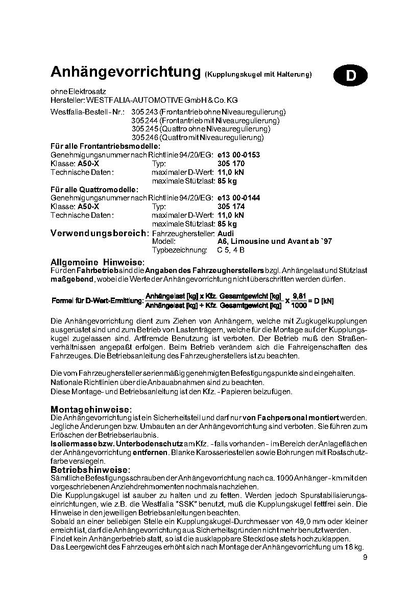

Jetzt bitte keine Erbsen zählen. In welchem KFZ- Brief steht denn noch eine Prüfnummer? In meinen Papieren jedenfalls nicht, obschon dieser für den Anhängerbetrieb geeignet ist.
Was meinst du, welches Gericht sich dafür interessiert.
Juristisch maßgeblich ist die angegebene Anhängelast. Und das der Kunde diese in der Hauptsache nicht zum Abschleppen (mittels Seil) anderer Fahrzeuge benötigt, versteht sich eigentlich von selbst.
Eine Einschränkung des Herstellers Westfalia (s. Anhang) gibt es für diese Variante ebenfalls nicht.
Fakt ist- hätte Audi beim KBA eine Herabsetzung oder gar null Anhängelast für diese Modellvariante beantragt, gäbe es für dieses Fahrzeug keine gesetzliche Grundlage zur Freigabe einer AHK und diese leidige Diskussion wäre überflüssig.
 AUDI keine Freigabe für AHK für A6

Beitrag10-01-2008, 18:26    Titel: AUDI keine Freigabe für AHK für A6 Antworten mit Zitat
BM hat folgendes geschrieben:
Ein Richter würde diese Erbsen zählen.
Der Fz. Schein ist nicht das ausschlaggebende. Nur die beim KBA hinterlegte ABE. Dort ist die AHK für oben genannten Typ ausgetragen. Alles ganz korrekt. icon_wink.gif
Nein, ist sie nicht.
Selbst bei einem Smart ist eine Anhängelast genannt, aber es gibt vom Hersteller keinerlei Freigabe für eine AHK
Damit würde Audi der ganzen Baureihe, die auf diesem Fahrgestell basiert, die Anhängelast entziehen ... icon_rolleyes.gif
