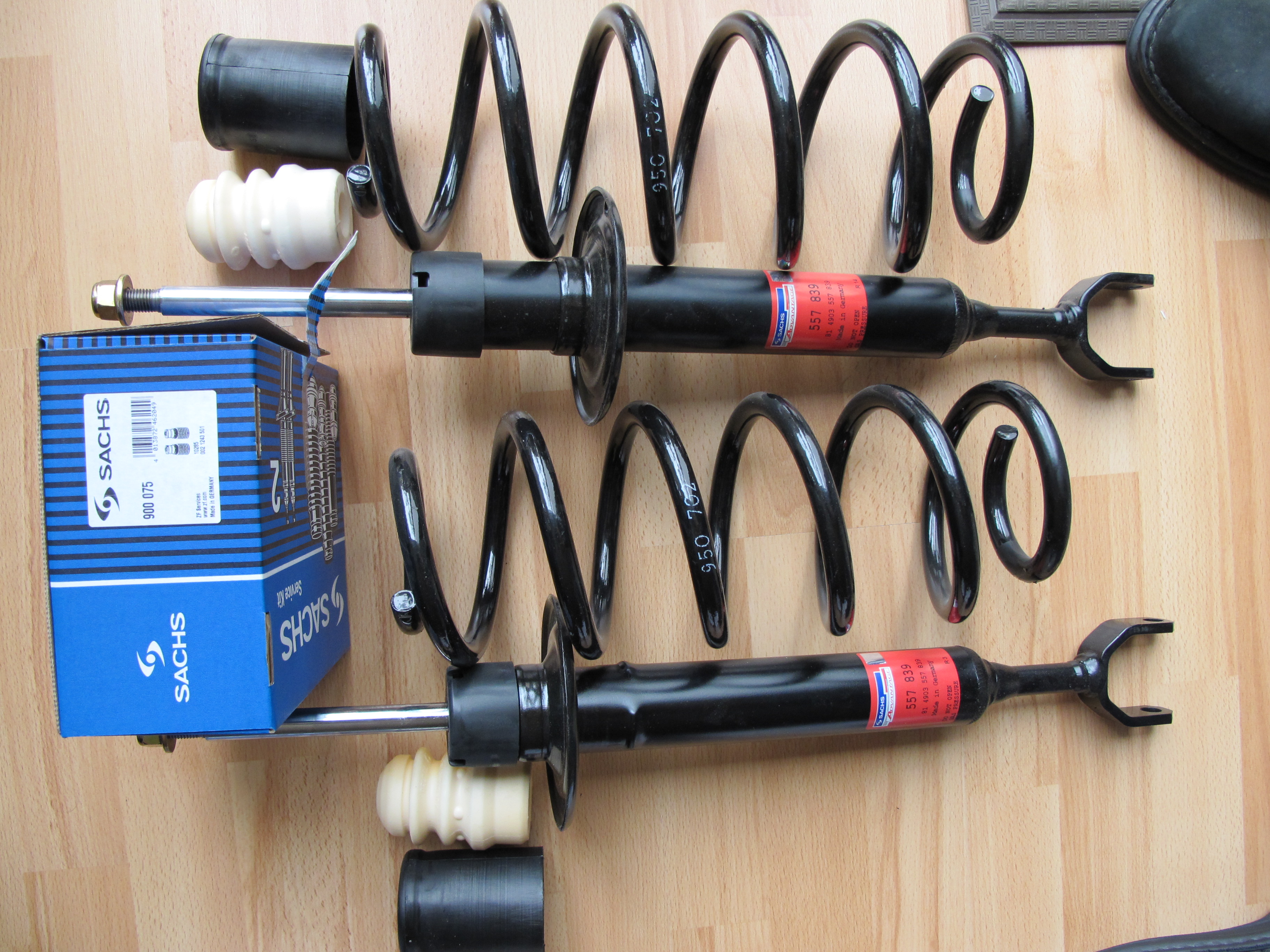

ich habe hier nun Federn; Dämpfer Sachs Advantage, etc. liegen.
Ist es normal, dass der Gasdruck bei diesem GasDRUCKDämpfern eher gering ist?
Ich kann die Stange recht leicht eindrücken und sie fährt dann langsam selbstständig wieder aus. Am oberen Ende der Stange ist ein deutlicher Ölring sichtbar.
Merci, haithamina

Das selbständige Ausfahren im ausgebauten Zustand ist normal bei Gasdruckdämpfern.
Wenn Du den Stossdämpfer einige Male zusammendrückst und ausfahren lässt,wird er dann straffer?Falls ja liegt das an der horizontalen Lagerung des Dämpfers im Regal.

senkrecht stellen und zwei Mal die Stange einschieben führt sofort zu mehr Widerstand beim Zusammendrücken, also diesbzgl. wirkt sich die horizontale Lagerung offenbar aus wie Du beschrieben hast.
Die Ausfahrgeschwindigkeit selbst ändert sich daran nicht merklich.
Wahrscheinlich ist das aber auch normal (?), da die Temp während des Fahrens und Nutzung des Stoßdämpfers ja ansteigt und der Gasdruck dann höher sein wird.

Noch ein Spass: Probiere das mal mit Stossdaempfern, die bei deutlichen (also zweistelligen) Minusgraden eine Nacht lang draussen lagen... icon_twisted.gif
