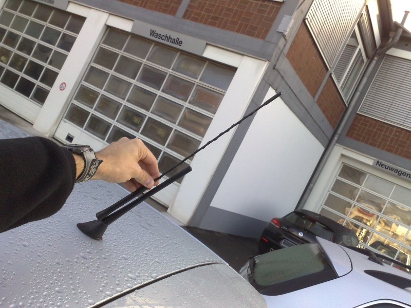

Beitrag03-12-2009, 8:54    Titel: Zitieren
So sehen Golf 5 und Polo Rute im Vergleich aus.
Die Perspektive ist etwas komisch, aber mein Arm war nicht lang genug und das Handy nicht weitwinkelig genug.

Beitrag03-12-2009, 19:14    Titel: Zitieren
Doch, ist gut zum Vergleichen! Die Gummiwurst auf dem Antennenfuss sieht allerdings nicht halb so filigran und dezent aus wie meine Austauschantenne. Mein Geschmack ist es nicht, da ist mir meine Loesung um Welten lieber.
Beitrag03-12-2009, 19:27    Titel: Zitieren
Die dicke Rute soll ja an den Haifisch-Fuss, da sieht es wieder anders aus.
Aber nach MFL, LenksäulenSTG und etwas Design:
http://tequila.homeip.net/Golf/danie.jpg
bin ich etwas zögerlich, noch mehr Geld unnötig rauszuhauen.
Die Uhr ne eine "Timex Triathlon 100 Lap" aus Mitte der 90er, gerade mit frischer Batterie. Die alte 2016 aus ner Leon-FFB war langsam leer.

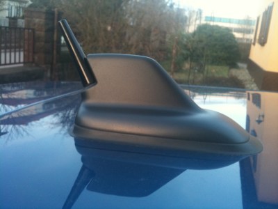

Beitrag17-03-2010, 14:03    Titel: Zitieren
So
fertig !
icon_idea.gif preiswert (5,90 incl Versand bei der Bucht)
icon_idea.gif ausreichend Feldstärke
icon_idea.gif 100% Waschanlagentauglich
 Haifisch Antenne
 Dateigröße:  21.13 KB
 Angeschaut:  2582 mal

Beitrag17-03-2010, 18:10    Titel: Zitieren
Achtung! Die mitgelieferten, austauschbaren Gewindestifte fuer die Montage auf verschiedene Antennenfuesse sind im Regelfall aus nicht rostfreiem Stahl. Zudem fehlt die Abdichtung zwischen dem Alumaterial (?) und Antennenfuss, beispielsweise durch einen Gummiring.
Als Folge dessen reagiert dieser Gewindestift mit dem Antennenfuss und rostet fest. Irgendwann kann man das nicht mehr auseinanderschrauben.
Beitrag17-03-2010, 19:38    Titel: Zitieren

Beitrag18-03-2010, 20:05    Titel: Zitieren
